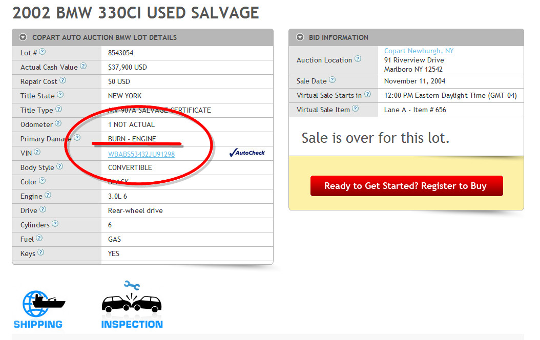

To nie żart bo pryma aprilis już był !!!

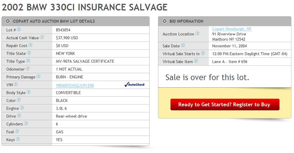

WBABS53432JU91298 Sprawdź ten VIN na autobaza.pl ▸
Model Year2002
MakeBMW
Model3 series
Body Type2 Door Convertible
Trim Level330Cic
Engine TypeL6, 3.0L
CountryGERMANY
Assy. PlantRegensburg
Production Seq. NumberU91298
Drive Line TypeRWD
Vehicle ClassSmall Car
Actual Cash Value$37,900 USD
Repair Cost$0 USD
Title StateNEW YORK
Odometer1 NOT ACTUAL
Primary DamageBURN - ENGINE
VINWBABS53432JU91298
Body StyleCONVERTIBLE
ColorBLACK
Engine3.0L 6
DriveRear-wheel drive
Cylinders6
FuelGAS
KeysYES
Odometer Check InfoALERT! Problem odometer records found for this 2002 BMW 330CI.*
Carfax Records InfoIMPORTANT! The CARFAX database contains 10 important vehicle history records on this 2002 BMW 330CI that may confirm a clean history or uncover potential problems. Order the CARFAX Vehicle History Report to see all the information reported on this vehicle.

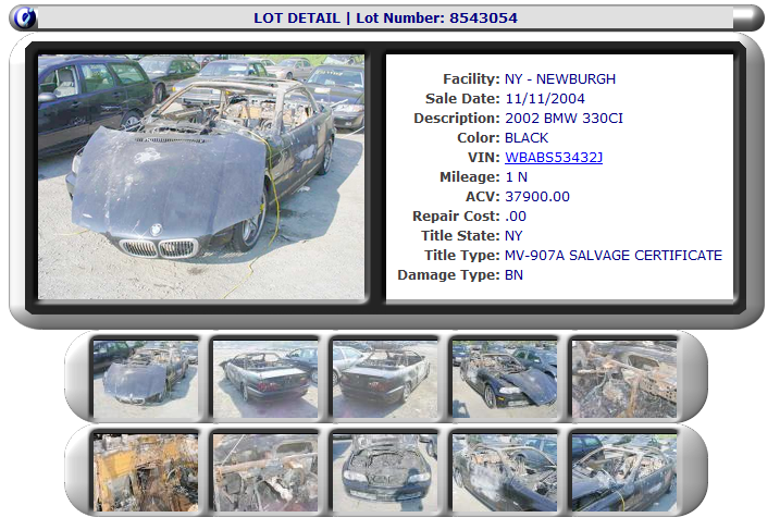

Tak jak dokładnie oglądam to auto to w sumie dało by się je odrestaurować bez przeszczepu.
Szkoda tylko gościa, który je teraz sprzedaje bo przypuszczam, że kupił i nawet nie wiedział co z autem było wcześniej.
Info z aukcji w Copart
Fotki z tej aukcji też się zgadzają

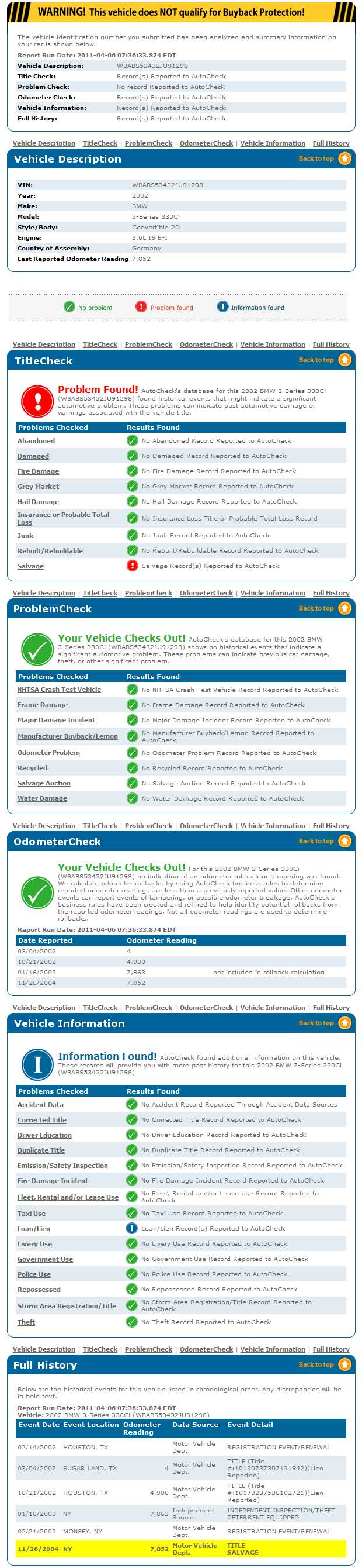

I sprawdziłem u znajomego AutoCheck, który też się zgadza
Jeśli ten VIN, który jest podany powyżej zgadza się z tym autem z Otomoto to raczej nie ma mowy o pomyłce.

11/26/2004 NY 7,852 Motor Vehicle Dept. TITLE SALVAGE
Salvage Title and ProblemCheck A salvage vehicle is a vehicle that has been wrecked or damaged beyond repair; declared a total loss by the insurer; or declared a total loss by reason of theft. When an insurance company as a result of a total loss settlement acquires a vehicle, the insurance company must apply for a Salvage Certificate. If the owner retains possession of a salvage vehicle, the owner must obtain a Salvage Certificate before receiving a total loss statement from the insurance company

No to koleś coś kiepsko sprawdza na tym allegro bo auto jest na COPARCIE i niech lepiej dokładnie sprawdzi! I jak faktycznie ma dostęp to niech sobie wpisze lotID: 853054 to mu wyskoczy to BMW.
Po drugie to nikt tu nikogo nie oczernia personalnie tylko informuje innych, że auto o takim numerze VIN było wystawione na aukcji w USA jako auto SPALONE do żywej blachy.
Po trzecie wszystkie załączniki które załączyłem jasno mówią o tym że auto było na aukcji w USA i ma certyfikat SALVAGE - a zdjęcia pochodzą bezpośrednio z aukcji w USA.

Odp: [UWAGA] 2002 BMW 330 330i cabrio m-pakiet - WBABS53432JU91298 2011/04/07 07:59 #9856
  • elwuo
  • elwuo Avatar
prosze raport autocheckw oryginale 3po zycja no fire damage title record!!
Odp: [UWAGA] 2002 BMW 330 330i cabrio m-pakiet - WBABS53432JU91298 2011/04/07 08:08 #9857
  • elwuo
  • elwuo Avatar
Jeżeli byłby silik spalony a vin jest na kielichu to jakim cudem nie uległ zniszczeniu przy wysokiej temperaturze ,,spalone do zywej blachy,, i siedzi u mnie w stanie idealnym!!!! cuda???
