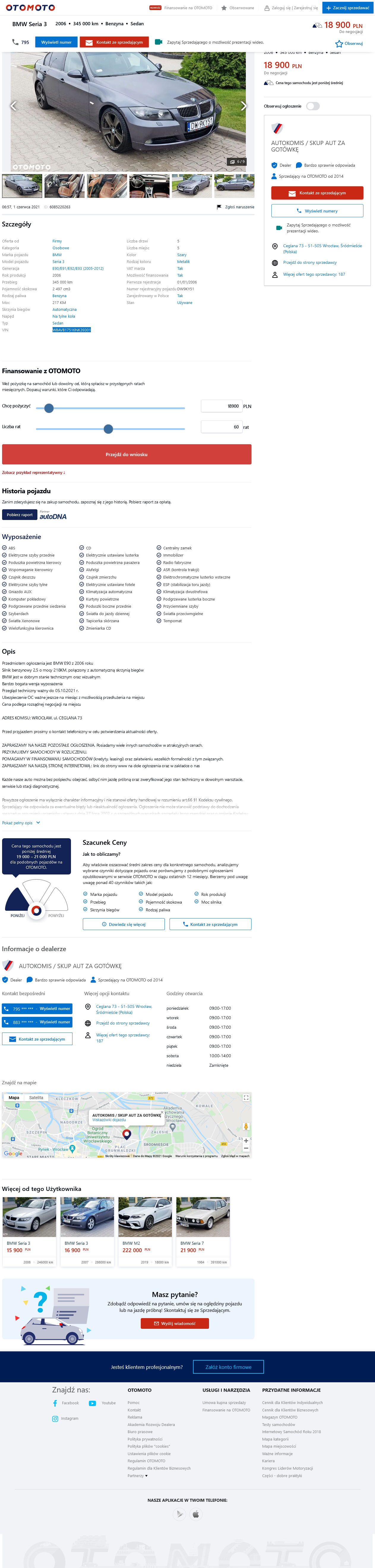

Witam.
W dwóch ogłoszeniach pojawiło się BMW E90, które już w 2012 zostało rozpoznane jako po wypadkowe i opisane w tym temacie:
BMW E90 bezwypadkowy - prośba o rozkodowanie
Teraz auto ma zmienioną tapicerkę i kolor nadwozia wydaje się być inny, ale zgadza się numer VIN.
Znajdziemy je w ogłoszeniach:
BMW E90 VIN WBAVB17516NK39301 - Allegro
BMW E90 VIN WBAVB17516NK39301 - Otomoto
[UWAGA] BMW E90 VIN WBAVB17516NK39301 2021/06/03 14:33 #91596
  • Dobrowoj
  • Dobrowoj Avatar
Dołączam zrzut ekranu ogłoszenia BMW E90 VIN WBAVB17516NK39301 Sprawdź ten VIN na autobaza.pl ▸
z otomoto.

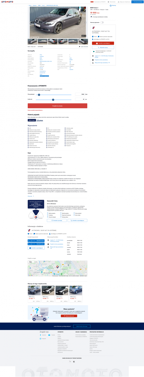

[UWAGA] BMW E90 VIN WBAVB17516NK39301 2021/07/20 13:19 #91816
  • Dobrowoj
  • Dobrowoj Avatar
Auto w nowej wyższej cenie 19,900 w nowym ogłoszeniu:
Otomoto BMW E90 VIN WBAVB17516NK39301
