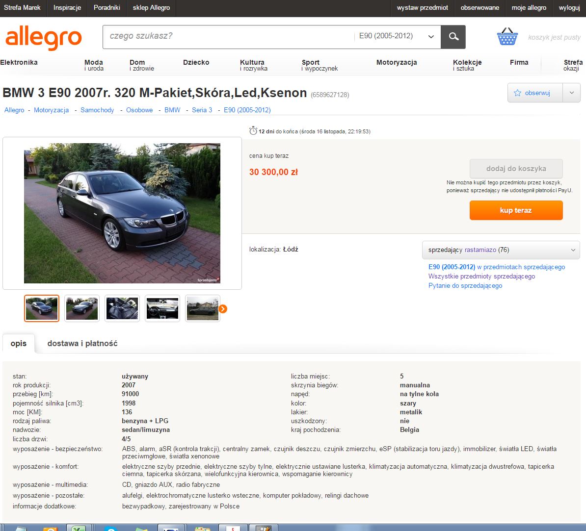

Chciałbym przestrzec przed zakupem BMW 3 e90 (WBAVA51080VA75983 Sprawdź ten VIN na autobaza.pl ▸).
allegro.pl/bmw-3-e90-2007r-320-m-pakiet-...on-i6589627128.html#

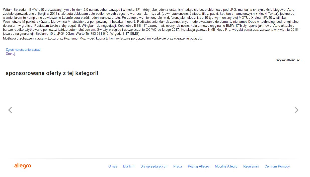

Opis Allegro:
"Witam Sprzedam BMW e90 z bezawaryjnym silnikiem 2.0 na łańcuchu rozrządu i wtrysku EFi, który jako jeden z ostatnich nadaje się bezproblemowo pod LPG, manualna skrzynia 6cio biegowa. Auto zostało sprowadzone z Belgii w 2013 r. ,do auta dokładam całe pudło nowych części o wartości ok. 1 tys zł. (cewki zapłonowe, świece, filtry, paski, kpl. tarcz hamulcowych + klocki Textar), jedyne co wymieniałem to kompletne zawieszenie Leomfoldera przód, jeden wahacz z tyłu. Po zakupie wymieniony olej w dyferencjale i skrzyni, co 10 tys wymieniany olej MOTUL X-clean 5W40 w silniku, Wewnetrzny M pakiet, skórzana kierownica M, siedziska z pompowanymi boczkami oparć, Podświetlanie klamek zewnętrznych, odprowadzanie do domu, tylnie lampy Depo w technologi Led, oryginalne dorzucam w gratisie. Posiadam także cichy bagażnik Wingbar - do negocjacji. Koła letnie BBS 17" czarny mat, opony jak nowe, kola zimowe oryginalne BMW 17"biały, opony jak nowe. Auto aktualnie bardzo rzadko użytkowane ponieważ jeżdżę autem służbowym. Świeży przegląd i ubezpieczenie OC/AC do lutego 2017. Instalacja gazowa KME Nevo Pro, wtryski barracuda, założona w kwietniu 2016 - jeszcze na gwarancji. Spalanie 10 L LPG/100km. Warto Tel 793-331-910. W godz.8-17 (SMS). Możliwość zobaczenia auta w Łodzi oraz Poznaniu. Możliwość kupna tylko i wyłącznie po uprzednim kontakcie oraz obejrzeniu pojazdu."

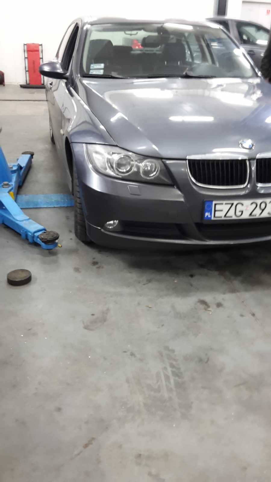

Dnia 05.11.2016 roku o godz. 09:30 byłem w serwisie na sprawdzeniu tego auta. Okazało się, że jest kilka spraw, o których właściciel nie raczył poinformować.
1sza i najważniejsza sprawa, auto jest CAŁE MALOWANE!. Wartości wskazane przez miernik lakieru różniły się i znacznie przekraczały dopuszczalne wartości (szpachli nie żałowali). Jak się okazało- właściciel wiedział o malowaniu prawego, tylnego nadkola (załącznik z lutego 2016 roku- forum BMW).
W aucie uszkodzona miska olejowa (wyciek oleju), uszkodzony przewód wspomagania, do wymiany wszystkie hamulce (klocki, tarcze, zaciski), łożyska kół, lewy przedni łącznik stabilizatora, źle spasowane tylne, lewe drzwi, uszkodzony mechanizm zamykania tylnej, prawej szyby, nieoryginalny akumulator o zbyt małej pojemności.
Ze względu na poślizg czasowy i frustracje sprzedawcy, nie udało się zczytać faktycznego przebiegu tego auta ale min. stan elementów tapicerki nie wskazywał na 91000km- wytarte boczki drzwi, okolice klamek i sterowania szybami.
W razie potrzeby posiadam dane nieuczciwego sprzedawcy + raport z oględzin pojazdu.
Reasumując- OMIJAĆ WBAVA51080VA75983 szerokim łukiem!

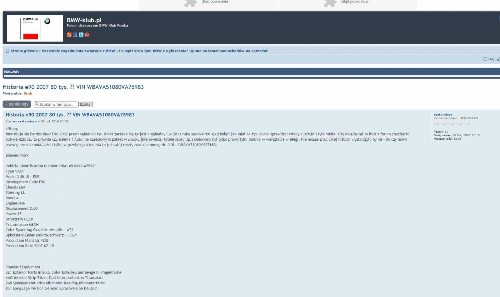

BMW 3 E90 2007r. VIN: WBAVA51080VA75983- Oszust! 2016/11/09 17:08 #78994
Po sprawdzeniu wygląda na to, że lekko nie było...
