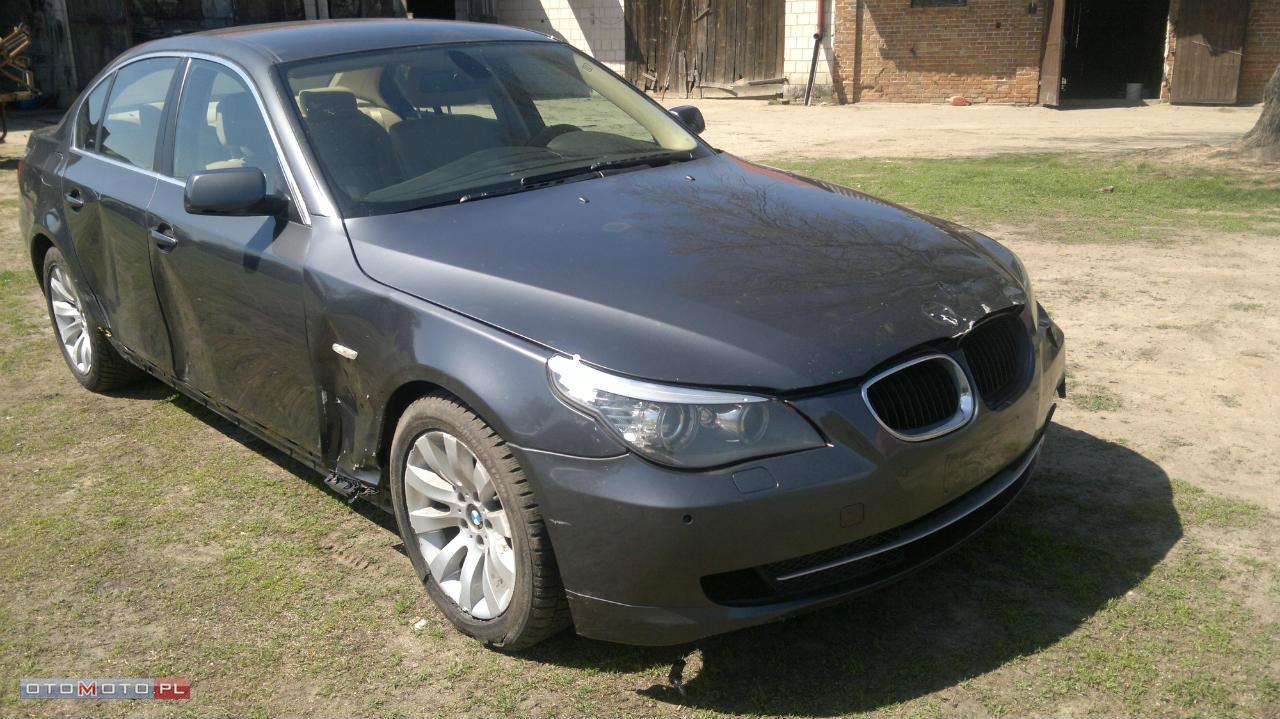

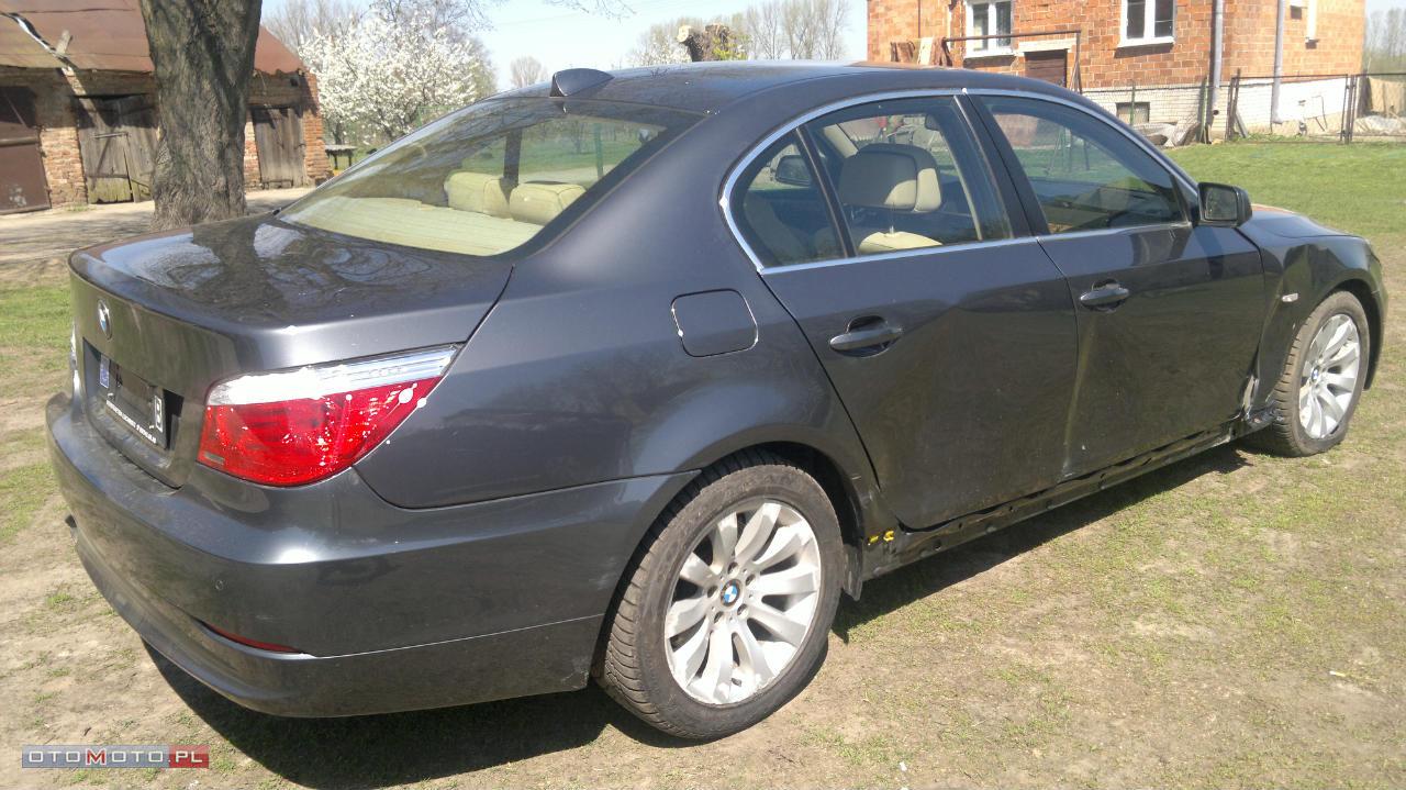

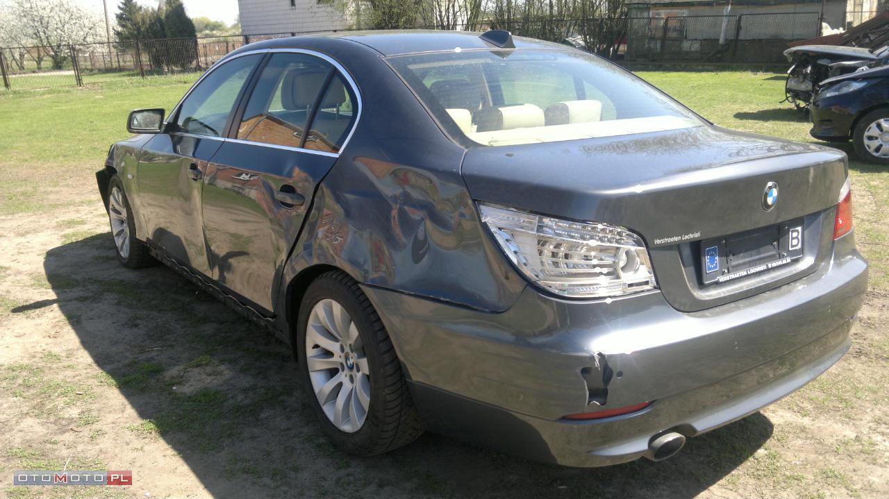

BMW 520 FUL LIFT-BANAN-NAVI-WBANX31000CW77756 Sprawdź ten VIN na autobaza.pl ▸
otomoto.pl/bmw-520-ful-lift-banan-navi-tv-joysti-C24047172.html
Grafitowe BMW 520d z 2007 roku, MNISZEW cena 39 700 zł
VIN - numer ident. pojazdu : WBANX31000CW77756

Sprzedawca młody chłopak, sam nie wie co sprzedaje albo dobrze udaje. Auto ma uszkodzoną głowice, silnik nie równo pracuje, po wyjęciu bagnetu pluje olejem i leci biały dymek.. (dym z bagnetu oleju oznacza że silnik juz ledwo dyszy, ma przedmuchy do skrzyni korbowej, zły stopień sprężania) Po odkręceniu korka od wody i przegazowaniu bąbelkuje płyn (miesiąc jazdy i silnik całkowicie sie rozpadnie), lecz właściciel o tym nie wspomniał w ogłoszeniu, a nawet nie poprawił po tym jak sie dowiedział :) przecież to okazja :))) turbina też dziwnie pracuje, 177 tyś. to ona ma ale jak wjechała do Polski. Po naklejce na tylniej klapie można stwierdzić że jeździła we flocie, i napewno zrobiła więcej niż 177 tyś., komputer pokładowy zresetowany jakby miała wykonane wszystkie przeglądy i wymiany
Przestroga dla innych, ja straciłem czas, nerwy i pieniądze za dojazd i telefony.
