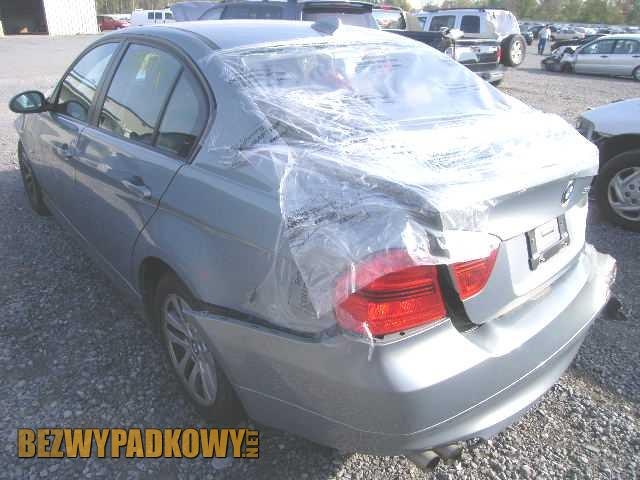

Cóż Panowie - kolejny bezwypadkowy...
Już podkładka pod tylną tablicą rejestracyjną mówi nam wiele o ofercie - ale aby nie było złudzeń to trzeba to rozpracować :)
Dzisiaj przedstawiam Wam takie o to BMW 325xi z 2006 roku - wg handlarza.
otomoto.pl/bmw-325-xi-4x4-C22488703.html
Wg ETK rok produkcji to 2005... :)

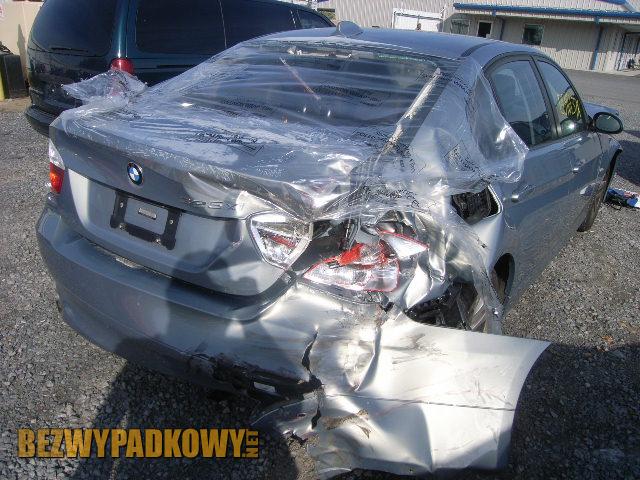

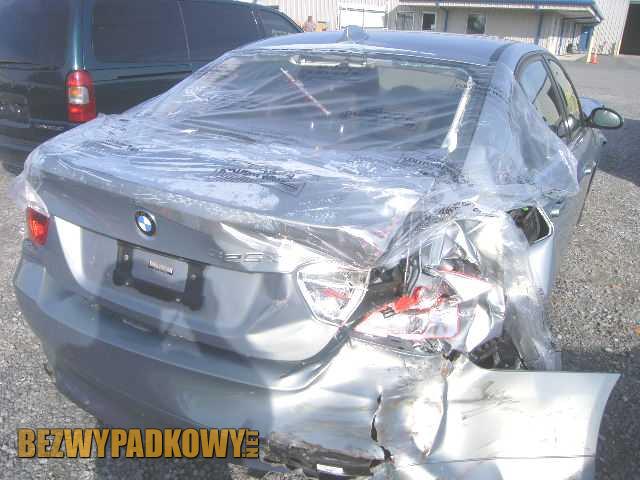

A co działo się w USA, że właściciel bez skrepowania daje tytuł BEZWYPADKOWY? Czyżby faktycznie igła?
Nieeee... :)
Tak dobrze jeszcze nie ma :D
HISTORIA POJAZDU
Historia wypadkowa
Numer Data zdarzenia Lokalizacja
1 2007-09-24 ONONDAGA COUNTY, NY
Raport problemow
Salvage title or salvage auction record(s)
Historia stanu licznika w milach
Data odczytu Stan licznika
2006-03-07 2
Rekord z dnia Szczegoly
2006-01-27 REGISTRATION EVENT/RENEWAL
2006-03-07 TITLE
2007-09-24 COLLISION WITH ANOTHER VEHICLE (Case #:32336418)
2007-09-24 ACCIDENT REPORTED (Case #:DXMT05000577)
2007-12-19 TITLE SALVAGE
2008-01-31 VEHICLE EXPORTED TO GERMANY

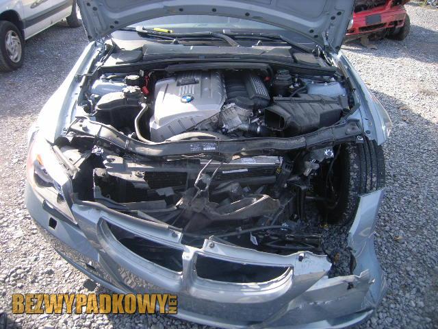

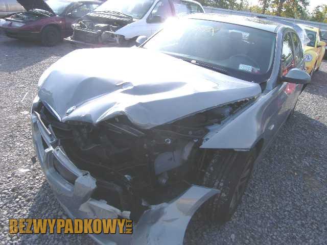

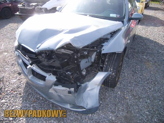

Actual Cash Value $32,725 USD
Repair Cost $24,302 USD
Title State NEW YORK
Title Type MV-907A SALVAGE CERTIFICATE
Odometer 21,012 ACTUAL
Primary Damage All over
