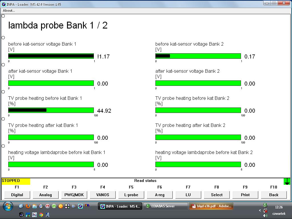

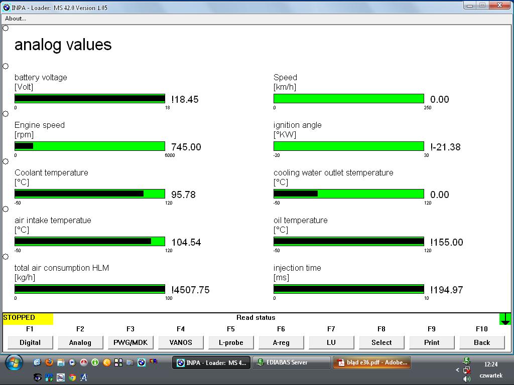

Auto zapala poprawnie. Świeci się kontrolka CHECK ENGINE. Właściciel twierdzi, że zapaliło mu się to dzisiaj.
Sądząc po sczytanych błędach na pewno nie było to dzisiaj i nie jest też niczym nowym.
Błędy:
Błąd czujnika wałka rozrządu – ok. 350-400 zł ((zakup czujnika wałka rozrządu – ok. 250 zł)
Błąd sondy Lambda – ok. 400 zł (zakup sondy – ok. 200-250 zł)
Błąd przepływomierza – ok. 400 zł (zakup przepływomierza – ok. 250 zł)
Błąd airbag! ?
Dodatkowo KATASTROFALNIE wysoka temperatura oleju, uszkodzony regulator napięcia podający zasilanie (pow. 14,4 V) – ponad 18 V.
Koszt usunięcia tych usterek będzie oscylował w ok. 1500 zł (z regulatorem napięcia – ok. 250 zł), nie jestem w stanie określić co jest przyczyną grzania się oleju – niesprawna chłodniczka oleju? Uszkodzony czujnik temperatury oleju? Koszty nie do oszacowania. Od 150 zł do 1500 zł – albo i więcej w przypadku konieczności rozbierania głowicy
Do tego jeszcze są zatarte dwa wtryski - koszt ok. 200 zł za sztukę.
Klocki i tarcze hamulcowe do zmiany z przodu zaraz, z tyłu klocki jeszcze ok., ale tarcze też do zmiany – koszt ok. 450 zł za przód (same tarcze + klocki), podobna cena za tył.
