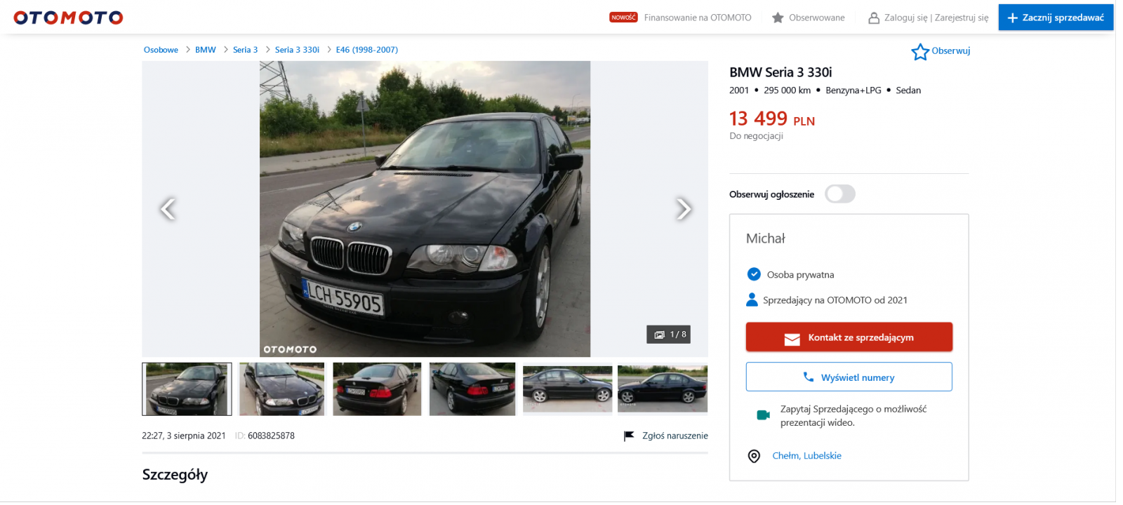

Witam. Proszę o pomoc przy weryfikacji tego auta.
www.otomoto.pl/oferta/bmw-seria-3-bmw-e46-330i-ID6DJ71Q.html
VIN: WBAAV51030FZ10513 Sprawdź ten VIN na autobaza.pl ▸
W aucie wymieniona automatyczna skrzynia na manualną (również dyfer, wał napędowy, pedały, sprzęgło, sterownik skrzyni i wiązka)

Jest po korekcie, bo 22.09.2015r. miała 262027km, brakuje M-pakietu, a szkody możesz sprawdzić na autobazie.

Według informacji na stronie historiapojazdu.gov.pl w trakcie przeglądu w dniu 18.05.2018 przebieg tego samochodu odczytany z licznika to 259870km, więc od września 2015 roku ubyło 2000km z 262027km.
Dodatkowo przy wymianie skrzyni biegów z automatycznej na manualną, został zmieniony dyfer na model z wersji z silnikiem M54B25 i przełożenie jest I=3,15 a powinno być I=2,93 co skraca biegi i prędkość maksymalną o około 20km/h.
Rozumiem, że pakiet aerodynamiczny M to zderzaki i osłony progów.
Co wchodziło w skład M-pakietu sportowego w BMW E46?
Dziękuję za odpowiedź.
