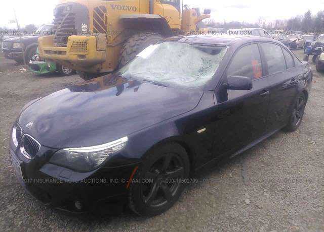

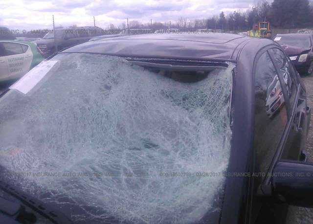

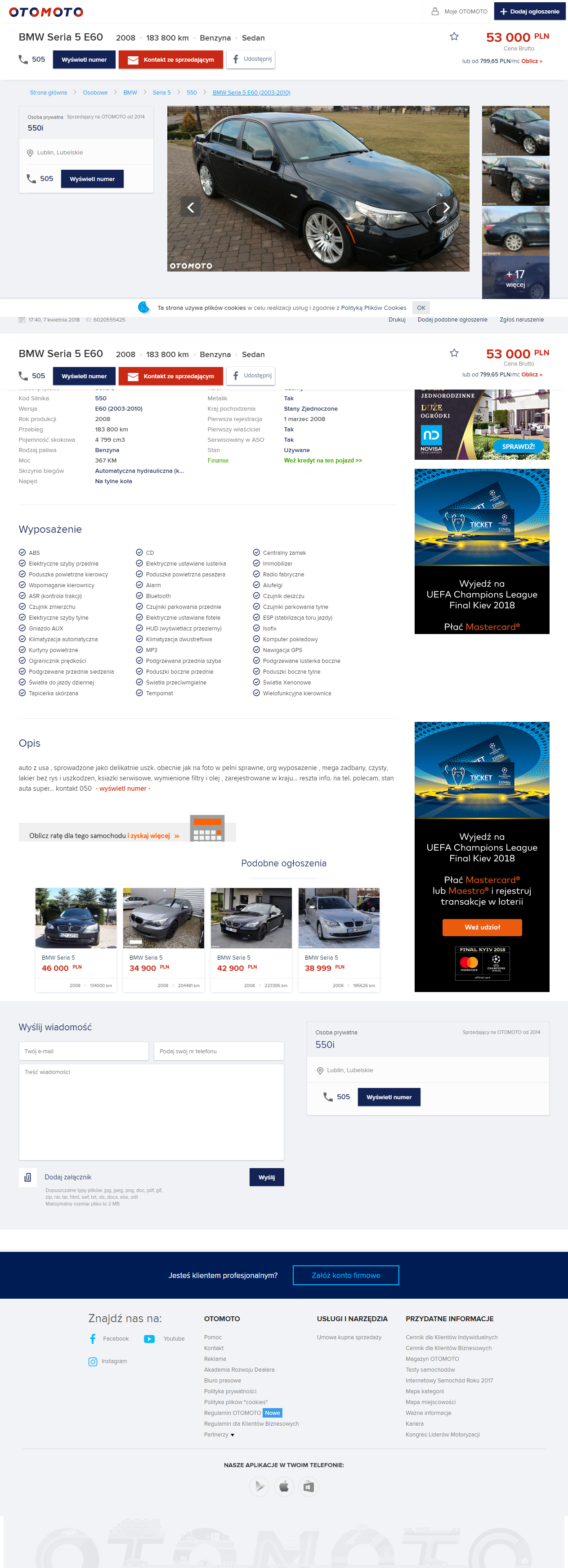

Szukając swojego wymarzonego egzemplarza trafiłem na ciekawe ogłoszenie.
Jako że jestem z trójmiasta i mam kawał drogi do obu prosiłbym o zerknięcie i podzielenie się ze mną swoimi spostrzeżeniami :)
www.otomoto.pl/oferta/bmw-seria-5-bmw-55...-2008r-ID6zrDuF.html
Auto z usa uszkodzone o czym sprzedający mnie poinformował i wysłał zdjęcia z uszkodzeniami.
Szukam kogoś kto mógłby mi sprawdzić samochody lub pomóc w znalezieniu godnego egzemplarza.
Oprócz dobrej kondycji pojazdu zależy mi również na wyposażeniu między innymi na mpakiecie, sportowych fotelach, nagłośnieniu logic 7, mp3, cup holderach do tego fajnie gdyby skrzynia biegów była już nowsza bodajże od 2007r czyli mały "dżojstik" łopatki również mile widziane.
Oczywiście jestem w stanie zrezygnować z czegoś w zamian za dobrze utrzymane auto także nie skreślam również egzemplarzy od 2006, w zasadzie musem jest zewnętrzny mpakiet z którym auto wygląda moim zdaniem duużo lepiej.
Z góry dziękuję za pomoc!

jak dobrze naprawili to powinno byc dobre auto. Trzeba sprawdzic szyber ale podejrzewam , ze wstawili caly dach nowy

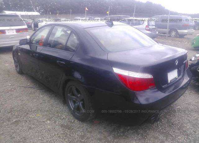

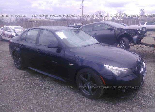

Auto sprawdzone przez bimmer check i niestety nie jest to idealny egzemplarz przynajmniej ja odpuszczam.
Dach szpachlowany 700-800 um.

Nie trzeba było wysyłać Bimmera, żeby stwierdzić, że tak będzie.

A jak inaczej sobie wyobrażałeś naprawę uszkodzonego dachu, który widać już na zdjęciach? Poza tym 800 mikronów to raptem całe 0,8mm, więc bardziej pytanie jak to zostało naprawione, bo sam wynik to nic nadzwyczajnego.

Po wypowiedzi Inspektora od razu powinieneś odpuścić takie auto, jeśli to byłaby metoda naprawy, a jak wybrali metody "tradycyjne" to oczywistą oczywistością była szpachla i nie trzeba być tutaj żadnym fachowcem w tej dziedzinie, natomiast czy jest słabo naprawione to nie wiem, bo powołałeś się jedynie na wartości, gdzie jak sam twierdzisz przy Twojej niewiedzy kończy później się takimi ocenami.

Z bimmerchecka dowiedziałem się że jest to słabo zrobione bo widać to gołym okiem z zewnątrz/wewnątrz i nawet ja to widzę a do tego to nie jedyne mankamenty także nie ma co się tym autem zajmować.

No i to już zmienia postać rzeczy, ponieważ same wartości jednoznacznie nie dyskwalifikowały tego auta, a tym bardziej nie powinny być żadnym zdziwieniem/zaskoczeniem, bo w sumie i tak osiągnęli dobry wynik.
2x BMW e60 550i 2018/05/23 19:53 #83561
ja nadal utrzymuje ze szkoda była mała i dobra naprawa miała by polegać na prawidłowym wyprowadzeniu dachu i przywroceniu szczelnosci szyberu. Bez szpachli nawet aso takiego czegoś nie zrobi. ASO też tnie dachy i jakoś to trzeba połączyc. Tu 700 -800 wyszło bo pewnie powyciągali to i wyprostowali. Oby szyber nie przeciekal...
