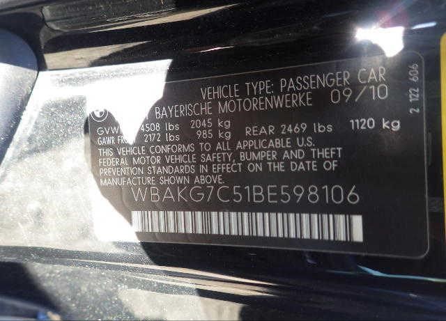

Brakuje jednego znaku.
E92 335i 2017/05/06 08:07 #80597
  • kklobo
  • kklobo Avatar
Wbakg7c51be598106 faktycznie zjadłem jeden znak swoją drogą można by dodać do formularza zakładania nowego posta pole wpisywania VIN tak żeby zawsze było 17 znaków i żeby skrypt nie puszczal dalej bez wpisania

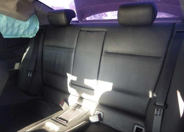

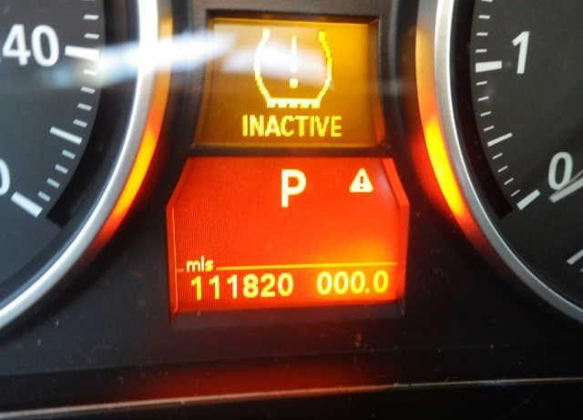

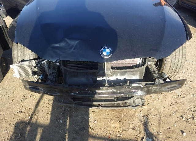

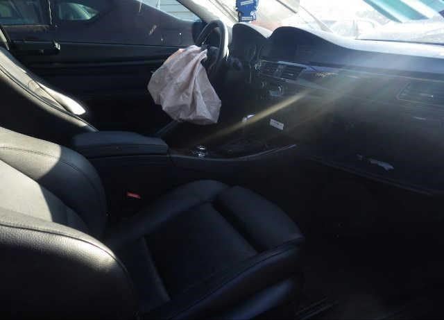

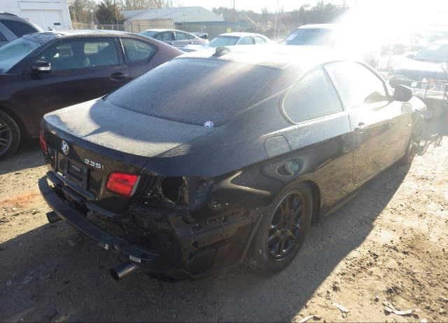

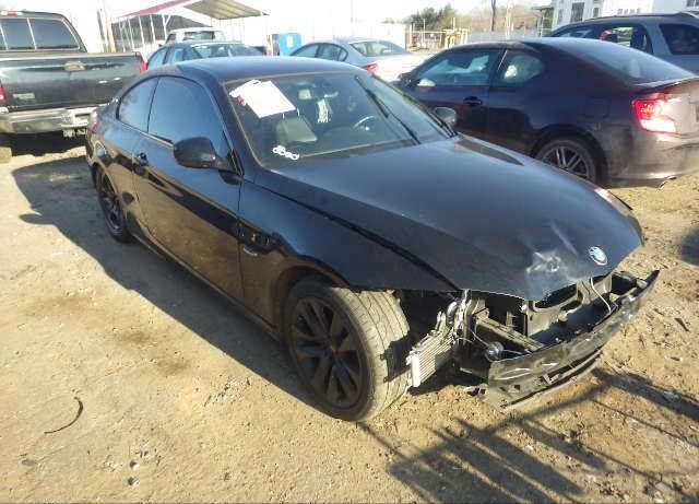

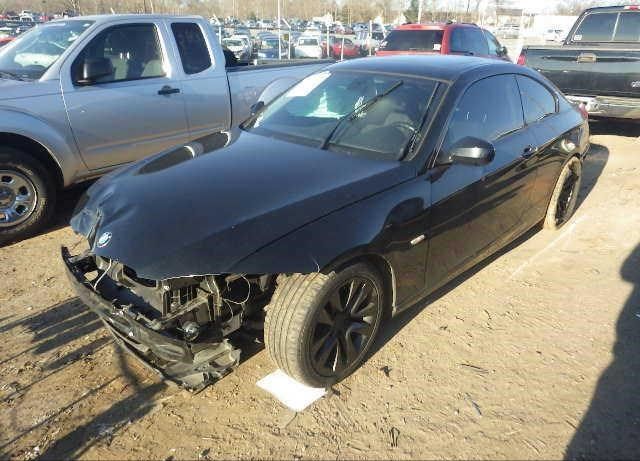

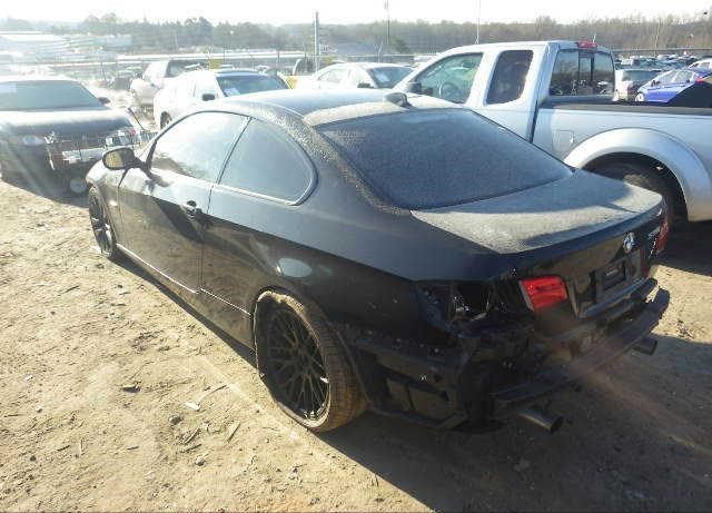

VIN: WBAKG7C51BE598106 Sprawdź ten VIN na autobaza.pl ▸
Miejsce postoju pojazdu: SC - GREENVILLE
Model: 2011 BMW 335
Kolor: BLACK
Status VIN: OK
Rodzaj TITLE: SALVAGE
Opis uszkodzenia: ZDERZENIE
Rodzaj uszkodzenia: USZKODZENIE Z PRZODU I Z TYŁU
Rodzaj uszkodzenia: BEZ WIDOCZNYCH USZKODZEŃ
Wartość szacunkowa pojazdu:
(bezwypadkowego): 19,208 USD
Orientacyjny koszt remontu pojazdu:
(w cenach amerykańskiego serwisu): 14,008 USD
Informacja dodatkowa
Przebieg: 111,820 mil - AKTUALNY
Silnik: 3.0L L6 FI DOHC 24V F4
Rodzaj paliwa: SILNIK BENZYNOWY
Ilość cylindrów: 6 CYL
Rodzaj napędu: RWD
Kraj producenta: GERMANY
Rodzaj pojazdu: AUTOMOBILE
Klasa pojazdu: LUXURY TRADITIONAL COMPACT
Rodzaj pojazdu: COUPE
Cylinder: 6 CYL
Series: I
RestraintSystem: DUAL FRONT, SIDE & HEAD AIRBAGS, REAR HEAD AIRBAGS; ACTIVE BELTS
CD Player: PRESENT
Engine Size: 3.0L I6 FI DOHC 24V NF4
Air Bags: 4
Radio: PRESENT
Tape Deck: N/A
Estimated Repair Cost: 14008
Driver Airbag: DEPLOYED
Passenger Airbag: INTACT
Left Side Airbag: INTACT
Right Side Airbag: DEPLOYED
Status VIN: OK
Interior Color: CZARNY
Stan pojazdu: SILNIK PRÓBUJE ZASKOCZYĆ
