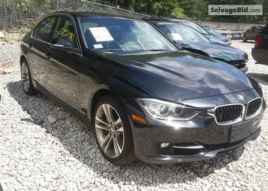

Witam
Bardzo proszę o sprawdzenie BMW F30 z
ogłoszenia allegro.pl/show_item.php?item=5945926102#178682b887
Samochód z USA i człowiek jak zwykle pisze, że dzidzia nie bita i jak nowa. Czy na pewno? :unsure: Może po powodzi? :dry:
Zdjęcia z aukcji częściowo rozwiałyby wątpliwości...

W opisie jest info o uszkodzonych 2 drzwiach i poduszkach.

Nie ma innych zdjęć tylko jedno i to akurat od strony nieuszkodzonej? Robi się co raz bardziej podejrzanie

Zdjęcia mogę mieć w weekend, ale potwierdzam, że uszkodzony był lewy bok pojazdu - drzwi przód i tył, być może słupek, a także odpaliła kurtyna.

No to SUPER :woohoo: Czekam z niecierpliwością, bo to moze być fkatycznie słupek a nawet część dachu.

Proszę bardzo, reszta zdjęć. Rachunek wyślę pocztą :P
