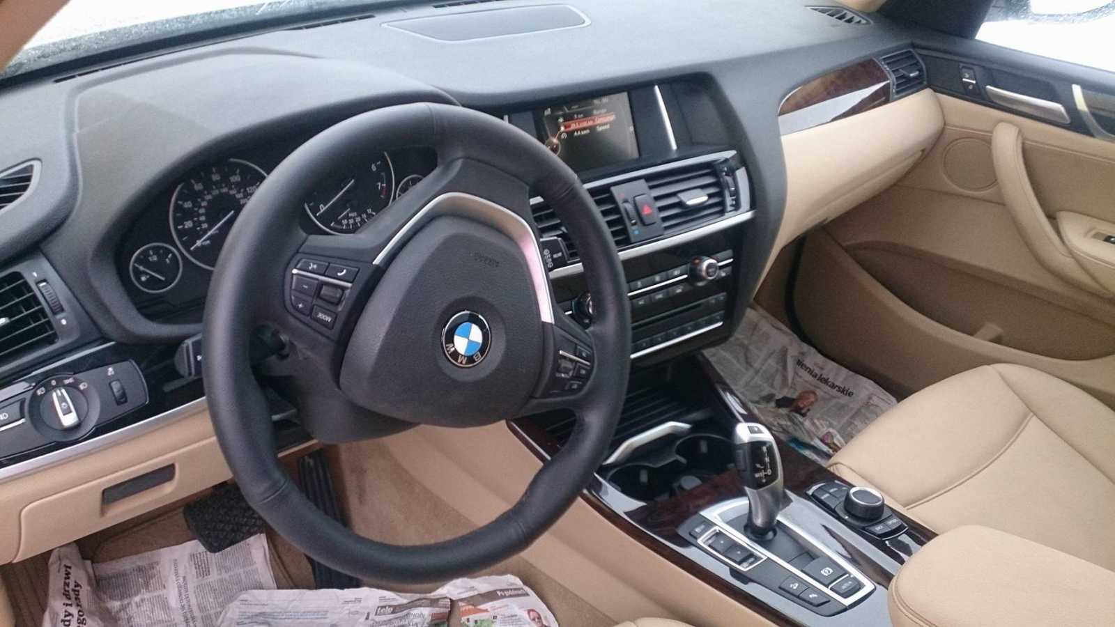

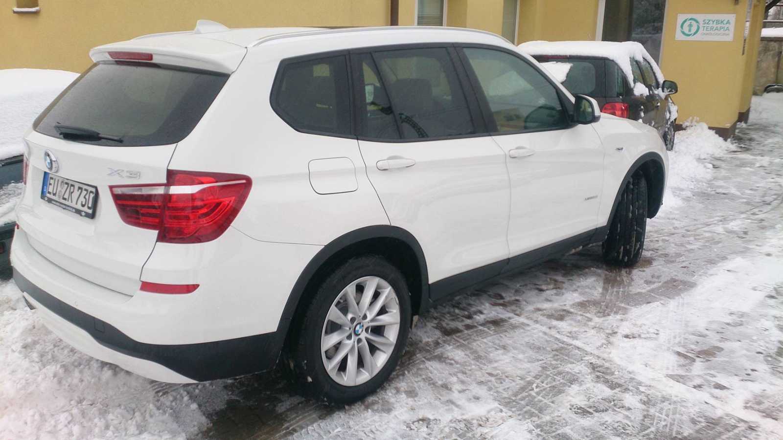

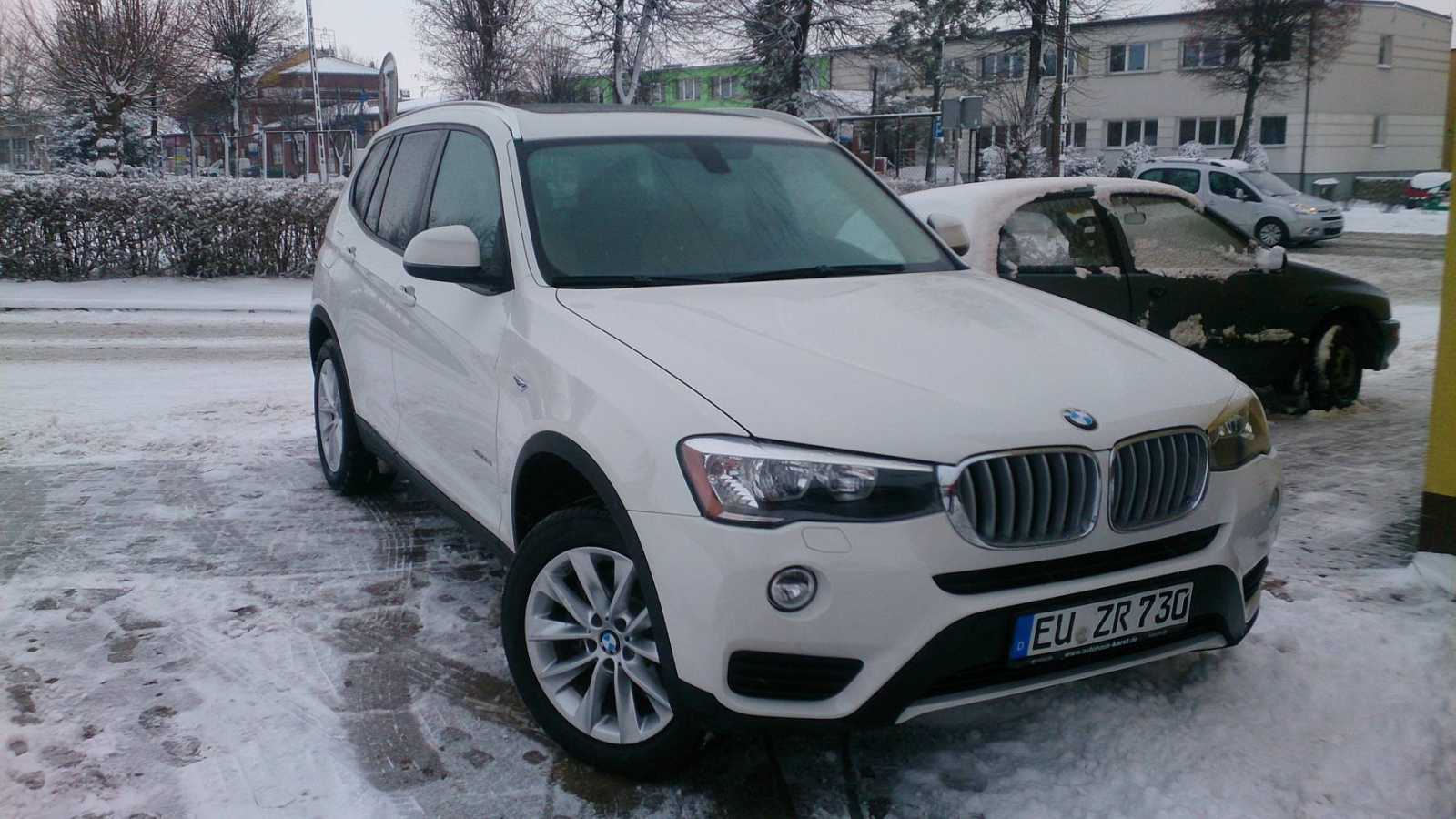

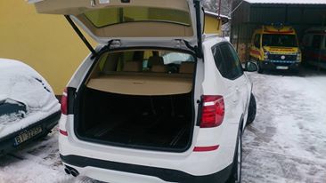

Prośba o ocenę auta - auto komisowe. Brak ogłoszenia na internecie. Lekko draśnięte :) Cena 140 tyś, zdjęcia w załączeniu:

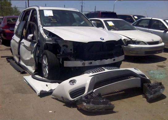

Informacje na temat historii tego egzemplarza w Stanach:

a nie ma foto uszkodzenia? fotki pokazuja wszystko poza jednym bokiem?
ja mam jeszcze
VIN: 5UXWX9C52F0D55974 has been identified as a vehicle listed in the VINCheckSM Salvage Records.
Date of loss: 2015-07-06
Cause of loss: Collision
Date of loss: 2015-05-02

O dzizas, dzięki Panowie :) Hehe i jeszcze 130-140 za niego woła... Omijać szerokim łukiem!
