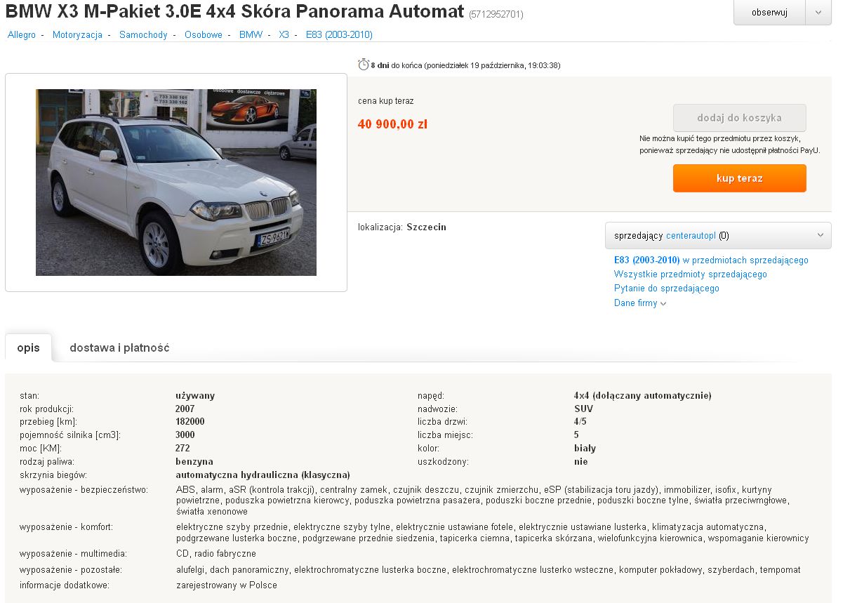

Witam poproszę bardzo o więcej informacji na temat tego modelu. Auto z USA. Zapewne było uderzone pytanie tylko jak mocno i jaki ma realny orientacyjny przebieg.
VIN: WBXPC93427WF00151 Sprawdź ten VIN na autobaza.pl ▸
Aukcja: allegro.pl/bmw-x3-m-pakiet-3-0e-4x4-skor...mat-i5712952701.html
Drugi link: motoplac.pl/oferta/bmw-x3-m-pakiet-4x4-s...a-automat-ID781.html
Dziękuje za informacje.

Zrzut fragmentu aukcji:

Szkoda ze nie ma jakiś zdjęć po kolizji. No nic dziękuje bardzo za informacje. Może ktoś jeszcze coś od siebie dołoży.
BMW X3 E83 WBXPC93427WF00151 2015/10/12 15:16 #73352
Po pierwsze - nie 2007 a sierpień 2006, po drugie nie 272 km, a 258 km...
