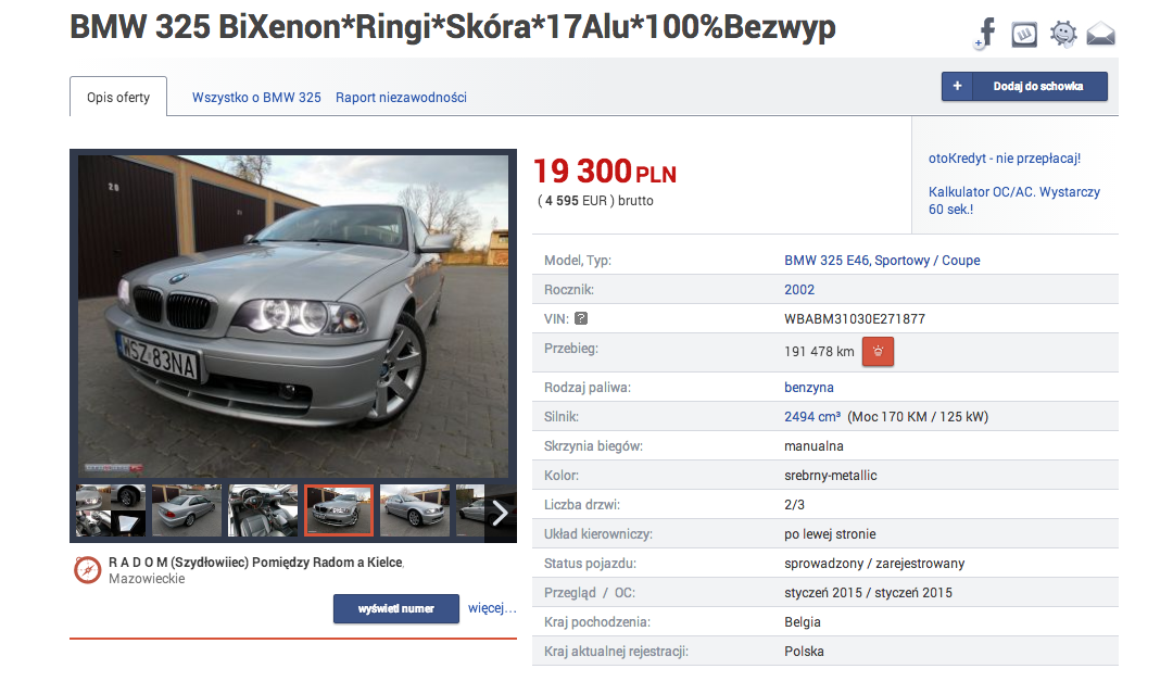

Witam, bardzo proszę o ocenę auta z tego ogłoszenia:
allegro.pl/bmw-325ci-max-opcja-bi-xenon-...ber-i4177783373.html
sprzedawca jest dosyć daleko ode mnie, więc wolalłbym nie jechać jeśli Wam uda sie coś znaleźć.
dzieki wielkie,
pozdrawiam

Opis to trochę taki handlarski bełkot, a hasła typu:
ŚILNIK POJEMNOŚCI 2494cm3 -170 KM MÓWI CHYBA SAM ZA SIEBIE: EKONOMIA (6L-7L PB 100KM), ŚWIETNA KULTURA PRACY, OGROMNE PRZYŚPIESZENIE ORAZ BEZAWARYJNOŚĆ NAWET DO 1MLN KM !!!
to bajki z palca wyssane.

Wbabm31030e271877 taki smsem dostałem.
Poza tym ze sprzedaje 323 jako 325 to co wogole o nim myślicie?

otomoto.pl/bmw-325-bixenon-ringi-skora-1...ezwyp-C33128410.html
zauważcie że przebieg się delikatnie zmniejszył, czyżby zakres tolerancji?
niby nie za dużo, ale zawsze
btw vin podany ten sam
WBABM31030E271877
Prośba o sprawdzenie BMW E46 325 coupe VIN: WBABM31030E271877 WBABM31030EZ71877 2014/05/08 14:49 #61411
Oczywiście, że ściema w VIN, jak również i w kilku innych rzeczach...
Data produkcji to 2002 rok :blink: :blink: :blink: :blink: ?
Co za kretyn - "ciut" brakuje do 2001 - to pełny 2000 rok...
To nie 325ci tylko 323ci, przedliftowe.
W VIN zamiast WBABM31030EZ71877 wpisał WBABM31030E271877
Idę oczywiście o zakład, że CELOWO.
Opis to w ogóle bajka - popuścił wodze fantazji, że hej.
Ale czego chcieć od handlarza?
Bo, że to handlarz to nie mam wątpliwości.
