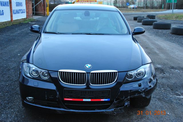

Cześć:
Prosiłbym o ocene auta i rozkodowanie Vin BMW e90 325i 218 kucy.
numer Vin samochodu: WBAVB11070PS45435 Sprawdź ten VIN na autobaza.pl ▸
Sprawdzenie przebiegu który jest bardzo niski.
allegro.pl/bmw-e90-325i-2005-218km-stan-...lny-i2994484034.html
Auto uszkodzone jak na zdjęciach:
błotnik prawy, zderzak przeddni poduszka kierowcy (tyle co ja widzę)
proszę o ocenienie ile kosztowałaby naprawa
z tego co ja patrzyłem na allegro:
poduszka kierownicy 1000 zł
przedni zderzak do malowania 500 zł
prawy błotnik do malowania 500 zł
co jeszcze jest uszkodzone co widać na zdjęciach?
i ile mogłoby wszystko kosztować z robocizną?
dzwoniłem do gościa i mówi że 3 tys zł będzie koszt opłat plus rzeczoznawca.

ja mysle ze to auto jest po czesciowej naprawie. Dla mnie osobiscie to auto kola nie mialo przy takim uderzeniu.. do poduszki dochodza jeszcze czujniki i sterownik do roboty.. mysle ze naprawa wyjdzie wiecej.. handlarz takie ryski to by naprawil od reki i sprzedal auto jako bezwypadkowe za wysoka kase..

Tak na szybko, do czesci dolicz sobie jeszcze lampe, sprysk, halogen,kompletne nadkole, kleme piroteczniczna, napinacz pasa, pewnie dojdzie jakis wahacz albo nawet dwa, drazek kierowniczy - moze przekładnia (bo koło z pewnościa ładnie oberwało) na wahaczach sa czujniki poziomowania ksenonów, pas przedni tez raczej bedzie połamany, ciekawe co z belką?? To, ze w chłodnicy jest płyn nie oznacza, ze sie ostała. Dojdzie pewnei jeszcze kilka czesci jak sie zacznei rozbierac.
Auto z Włoch nie ze Szwajacarii i w dodatku podpicowane do sprzedaży.
Jak nie znasz sie na samochodach zbyt dobrze - szczególnie tych uszkodzonych to nawet sie nie wybieraj, bo handlarze własnie na takich czekaja

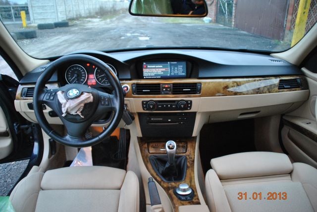

Szukam dalej, obecnie interesuje mnie to autko:
Sprzedawca twierdzi ze bezwypadkowe, można podjechać z czujnikiem i komputerem.
Uwaga: Spoiler! [ Kliknij, aby rozwinąć ]
Proszę o ocenę ze zdjęć, rozkodowanie Vinu i jeśli to możliwe sprawdzenie przebiegu.
Modelowo 2006 i mówił, że po VIN wyskakuje 2006, ale produkcji 2005, czy można wtedy zarejestrować jako 2006?
