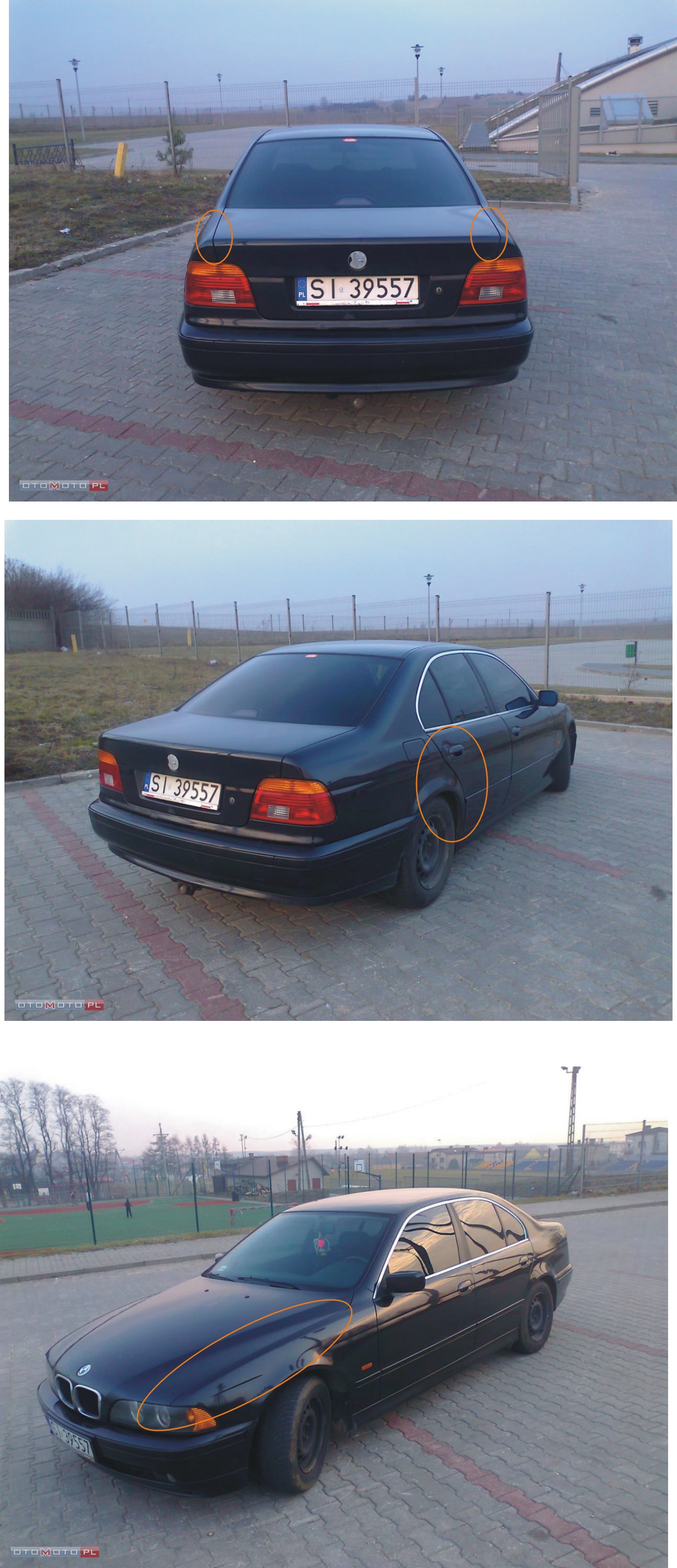

Ha potraktowałem to ambicjonalnie ;) :P
autko wygląda na umęczone /niestety/ co do czujnika , to opiłki metalu do podkładu i raczej robi się bezwypadkowy, zwróć uwagę czy nie ma mory, pomarańczki na sobie i na szpary, bo z pomiarami to różnie może być :side:

Dzięki za analizę :) To ja teraz mały komentarz:
- na tylnej klapie nie widzę znacznej różnicy w szczelinach, które zaznaczyłeś, ale zdjęcia lubią kłamać, wszystkie szczeliny i tak są do weryfikacji na żywo.
- prawe, tylne drzwi - też to widziałem, chociaż właściciel w rozmowie twierdził, że tam jest ok wszystko (trzeba zobaczyć, czy nie jest świeżo malowane).
- maska z przodu wygląda całkiem ładnie spasowana, a na zdjęciu, na którym zaznaczyłeś zdecydowanie jakby za nisko siedziała (do weryfikacji w rzeczywistości).
Co do umęczenia to faktycznie widać, że lakier jest przymatowiony, przednie klosze też. Pomiędzy pokrywą bagażnika, a zderzakiem, są 2 ogniska rdzy. Jedno pocieszające w tym jest, że równomiernie zmatowiony lakier może świadczyć o jego autentyczności.

Może jeszcze kilka słów ode mnie :)
Lampy są zwykłe, soczewkowe. Nie ma sprysków.
Brak halogena prawego, świeci kontrolka od klocków, widać, ze auto potrzebuje mocnego doinwestowania.
Co do spasowania blach - panowie, ile obejrzeliście beemek e39-tek?
Zarówno kombi jak i sedan miały, mają i będą mieć problem ze spasowaniem tylnych drzwi.
Jak dla mnie absolutna norma.
Co do klapy bagażnika - absolutnie nie widzę nic złego.
Co do maski - mogło coś być. A to wraz z brakami w zderzaku, ze spasowaniem prawej szczeliny sugeruje nam, że z przodu mogło się coś dziać...

Sorki Kris, ale odstająca listwa "Dekoracyjna", w drzwiach tylnych, też jest normą w E39 :side:
