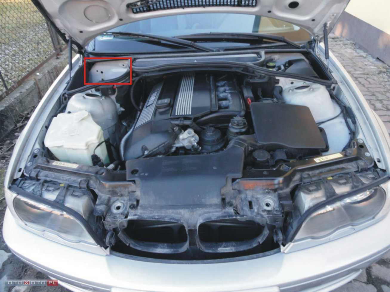

Bardzo dziękuję. Jeśli dopisze pogoda mam zamiar pojechać obejrzeć to auto w przyszłym tygodniu. Czy może na na zdjęciach widzicie coś niepokojącego, na co zwrócić uwagę przy oględzinach?
Odp: BMW E46 330Ci 2000r Kielce 2012/03/04 19:09 #23157
  • Tomasz
  • Tomasz Avatar
Wiesz co Mocny kaliber, wow, ale jedna rzecz rzuciła mi(mnie)się w oczy, a mianowicie dziwaczny blik na ścianie grodziowej.Autko w tych miejscach,powinno być wykończone w matowej szarości , czy może prędzej w "satynie". Nie wiem, może to kwestia fotki,ale wygląda to tak, jak by tam był położony błyszczący lakier(troszkę się wyróżnia w porównaniu z kielichem, czy maską), a druga sprawa to jest tam za czysto!?, luknij na to miejsce :blink: przy oględzinach

Co do tej ściany grodziowej to słuszne spostrzeżenie bo w innych e46 faktycznie wyglada to troche inaczej. Gdybym miał kupić to auto to zamierzam je sprawdzić w ASO wiec jeśli coś by było nie tak powinni to zauważyć. Ale jako że mam ze 300km to lepiej nie jechać na marne.. Także dzięki :)
