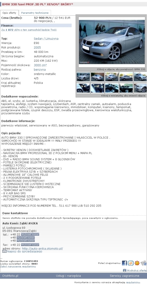

Witam, potrzebuje sprawdzić kolejne autko z USA tym razem sprzedawca twierdzi ,że bezwypadkowe :)
otomoto.pl/bmw-330-navi-prof-3d-pl-xenon-skory-C18853493.html
VIN : WBAVB13566KX34634 Sprawdź ten VIN na autobaza.pl ▸
Ostatnio zmieniany: 2011/09/08 13:29 przez adam07.

Człowiek z komisu powiedział ,że jeździła kobieta i bmw było lekko uszkodzone w przód.
Odp: BMW E90 330I WBAVB13566KX34634 2011/09/08 11:15 #16212
  • beast
  • beast Avatar
no przeciez na zdjeciach widac ze lekko. a ze podluznica siedziala to juz inna bajka.

Na pamiątkę, że była oferta "Bezwypadkowa".
moto.archiwumallegro.pl/?itemid=C18853493
