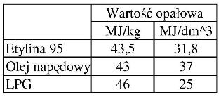

W wielu krajach wzrasta popularność LPG jako paliwa silnikowego, zwłaszcza w Europie (głównie w Holandii, Polsce, Belgii, Włoszech, Wielkiej Brytanii) oraz w Indiach i Korei.
Liczba oktanowa LPG wynosi 90-120, choć do oceny właściwości antystukowych tego paliwa stosuje się częściej liczbę metanową, która dla LPG stosowanego do napędu samochodów mieści się w granicach 60-80. LPG stosowany jest głównie jako źródło zasilania silników benzynowych, zarówno gaźnikowych jak i z jedno i wielopunktowymi układami wtryskowymi. Korzystanie z LPG wymaga zainstalowania dość kosztownej instalacji (od 1200 do 6000 zł i więcej, głównie w zależności od generacji instalacji, mocy silnika i liczby cylindrów). Samochody zaopatrzone w tę instalację muszą też częściowo korzystać z benzyny, gdyż ze względów technicznych rozruch i rozgrzanie silnika powinno odbywać się przy zasilaniu benzyną. Bardziej zaawansowane technicznie instalacje do LPG automatycznie przełączają się z benzyny na gaz w momencie uzyskania przez silnik odpowiedniej temperatury i prędkości obrotowej. W mniej zaawansowanych istnieje konieczność ręcznego przełączania zasilania z benzyny na LPG. Instalację LPG można również zastosować w samochodach z silnikiem dwusuwowym, oraz z silnikiem Diesla. Głównym powodem stosowania LPG jako paliwa silnikowego jest jego cena wynosząca w Polsce ok. 45% ceny benzyny bezołowiowej. W wielu krajach, m.in. w Holandii i Belgii, paliwo to jest promowane jako bardziej ekologiczne od benzyny. Instalacje gazowe dzieli się na tzw. generacje. W styczniu 2006 r. istniało 5 typów instalacji zasilanych LPG: Zalety instalacji LPG
