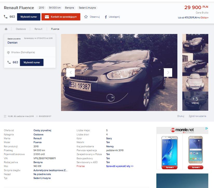

opis stanu Renault Fluence 2.0 16V benzyna 140 KM X-Tronic, szary sedan, 2010, Niemcy, przebieg ok. 54 kkm, VIN: VF1LZBG0T43769971 Sprawdź ten VIN na autobaza.pl ▸. Nr rej. ESI 19387.
otomoto.pl/oferta/renault-fluence-bogate...D5Hd.html#50ce4b20b2
Rozmowa telefoniczna/ogłoszenie vs. rzeczywistość:
Rozmowa telefoniczna/ogłoszenie:
Auto wg sprzedającego bezwypadkowe i bezkolizyjne - "Bezkolizyjny - przed zakupem dokładnie sprawdzony".
Rzeczywistość:
Prawy tylny górny narożnik - po upadku drzewa lub gałęzi w Niemczech. Lakierowany tylny błotnik, słupek C, dach. Lakier z przebarwieniami. Wymieniana tylna trójkątna szybka. Uszkodzona uszczelka drzwi. Grubość szpachli do 4 mm!
Prawa przednia, prawa ćwiartka. Wg Sprzedającego stłuczka już po sprowadzeniu. Wymieniany błotnik, zderzak, lampa, halogen. Reszta nie wiem, bo już mi się nie chciało sprawdzać.
