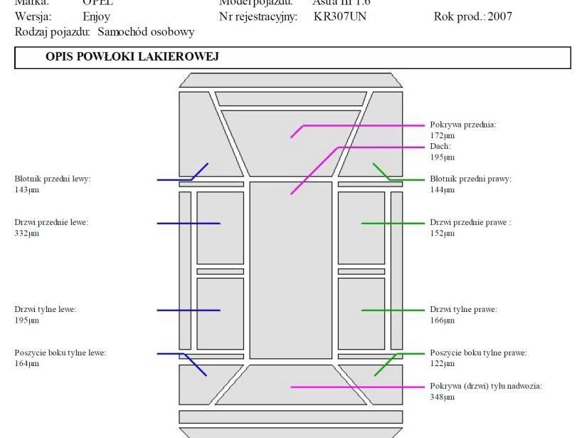

Poprzednia astra przed którą ostrzegałem chyba się sprzedała ale pojawila się następna.
Wg wyceny trzaski w skrzyni biegów i 191 tys przebiegu, samochod z 2007 roku. Za to w ogłoszeniu komisu z Ciechanowa już niecałe 150 tys przebiegu.

spolerować lakier, wyczyscic silnik, umyc wnetrze, zrobic korekte przebiegu
i interes sie kręci
prawda jest taka, że Kowalski na auto poflotowe nawet nie popatrzy
a handlarze tylko zacierają ręce

Dodatkowo widać że maska była robiona
Astra H Sedan Ciechanów 1.6 B ROM-car 2014/07/28 16:09 #64813
Jakbyś otworzył i jedną i drugą ekspertyzę to wiedziałbyś, że nie tylko maska byłą robiona... :D
Astra H Sedan Ciechanów 1.6 B 2014/07/31 23:57 #65011
i chyba widac niezla korozje na dolach drzwi. Ogolnie to tam bylo chyba wszystko robione lacznie z dachem :D

To auto ma cofnięty licznik!! Widać to nawet na ogłoszeniach... tam gdzie sprzedają po leasingu jest inny przebieg niż tam gdzie już go ktoś kupił i ponownie sprzedaje. Na autoigla też to potwierdzają. Trzeba uważać na tego ROM-car!!!
Historia przebiegu
