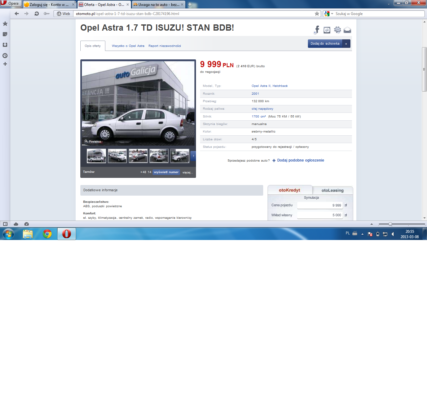

UWAGA na ta astre, wymieniany prawy przedni blotnik oraz drzwi prawe przednie i nowo wspawywane zawiasy do tych drzwi , wszystko kiepsko spasowane , dolny plastikowy prog odchodzi po ruszeniu reka , bez ksiazki serwisowej ( prawdopodobnie krecona ) , nie ma mozliwosci jazdy probnej ( brak tablic) mozna sie przejechac tylko po placu po wyluzeniu gotowki i decyzji o kupnie samochodu , brak mozliwosci sprawdzenia auta w serwisie ( nie wyrazaja na to zgody ) uwazajcie koledzy...
nr VIN: W0L0TGF4815216896 Sprawdź ten VIN na autobaza.pl ▸
link do ogłoszenia : otomoto.pl/opel-astra-1-7-td-isuzu-stan-bdb-C28174196.html

Tzn ,moze zbyt ogolnie napisalem , chodzi mi o zawiasy te, ktore sa zespolone ze slupkiem karoserii , nie o ten wkrecany do drzwi , jest inna data produkcji niz na innych uchwytach i inaczej wyglada na nich masa bitumiczna
