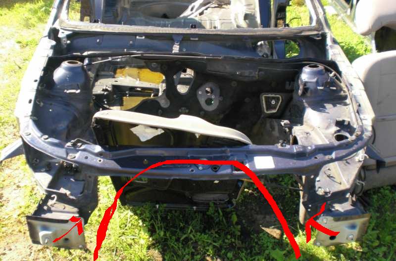

Na razie czekam na potwierdzenie po nr VIN ale były właściciel jest w 100% pewien, że to jego była Astra (sprzedał parę miesięcy temu do Nowego Targu). Na razie piszę ostrzegawczo ... po weryfikacji VIN dam znać..
otomoto.pl/opel-astra-1-7-cdti-C24906777.html
Zdjęcia z wypadku:
Ostatnio zmieniany: 2012/07/02 07:49 przez Budyń.

Podaję VIN tej po wypadku:
W0L0TGF4835222308 Sprawdź ten VIN na autobaza.pl ▸
Sprzedawca się nie kwapi, żeby podać przez telefon :angry:
Odp: [UWAGA] Opel Astra 1.7 CDTi . Nowy Targ [ PO DZWONIE] 2012/07/03 15:33 #27384
  • Budyń
  • Budyń Avatar
Podał B) To to samo auto!!
Poniżej snapshot dokumentów z ASO
Sorry za jakość ale kumpel z ASO niekumaty w robieniu screenów :laugh:

abc1234xx napisał:
wielkiej masakry to nie bylo.. no ale zaznaczyl bezwypadkowy.. no a to juz zmienia sprawe ;)
Cytat od byłego właściciela:
Samochód po szkodzie całkowitej. Miał wystrzelone czołowe poduszki powietrzne, uszkodzone podłużnice, zerwane łapy silnika, wybita przednia szyba. Przebieg - nie wiadomo, my też pierwszymi właścicielami nie byliśmy, ale od nas auto poszło z takim przebiegiem jak jest teraz. Książka jest do tego, wg niej przebieg może być prawdziwy, tylko czy książka jest prawdziwa!?!? Auto nie ma komputera jak jest w opisie i weluru. Poza tym sprowadzony był z Belgii a nie z Niemiec jak jest w opisie.
Odp: [UWAGA] Opel Astra 1.7 CDTi . Nowy Targ [ PO DZWONIE] 2012/07/04 05:49 #27406
to sa wlasnie oceny aso. Aso wycenilo na wartosc auta i dostal szkode calkowita.. i przy tym uderzeniu na bank nie byly uszkodzone podluznice na tyle zeby sie ich nie dalo naprawic. Ojciec wjechal w dupke nowce sztuce focusowi taka astra , zmasakrowalo przod mniej wiecej do polowy przednich blotnikow. Naprawa wyszla 4 tysiace. Poduszki nie wywalily bo ona juz byla walona wczesniej z 2 razy :D no ale liczmy ze do poduszek doliczyc nalezy z tysiaka i do tej szyby. Jemu nie pekla. Silnik moze i sie zerwal z poduszek.. kupili nowe i zamontowali :) porownujac ojcowa i ta to ta to jest doslownie dropsik parkingowy. Szkoda ze nie zachowaly sie juz fotki a mialem ich sporo.
Jeszcze dodam do podluznic.. obejrzyj sobie gdzie auto dostalo.. uderzenie typowo na sam srodek w chlodnice i silnik. Podejrzewam ze nawet lampy nie sa nowe zalozone.. moze sie mocowania zerwaly to pospawali i zamontowali jak jest ;) nie bronie tego auta oczywiscie no ale gorsze szroty jezdza po drogach
Zanalizowalem obraz uderzenia. Skoro auto dostalo idealnie "miedzy oczy" to uderzenie spowodowac moglo lekkie wgiecie pierwszej strefy zgniotu podluznic ktore oto te strefy sa odkrecane (najprawdopodobniej - mam tak w nissanie) i mozna dokupic bez problemu. Podluznice tez mogly sie zacisnac do srodka ale to sie prostuje i blacharze maja do tego specjalne narzedzia.
