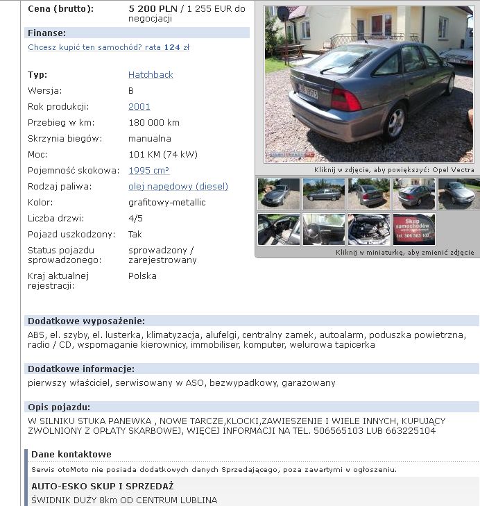

otomoto.pl/opel-vectra-2-0dti-super-cena-C20450069.html
Uwaga - moze byc Anglik po przekladce. Wycieraczka tyl po lewej stronie na klapie, w srodku przycisk Traffic wykorzystywany tylko w UK. Handlarz oczywiscie nic na temat auta nie wie.

Anglik :) Dzięki za czujność.
Dodam że na www.automo.pl (opcja za 5zł chyba) można zdekodować każdego OPLA tak jak poniżej. Dla czego dekodowanie jest płatne a nie tutaj za free ?? ponieważ co miesiąc płacimy za dostęp do Opla płacimy ciężką kasę :( Dla aktywnych użytkowników forum zawsze jestem otwarty i zawsze pomogę :)

nie zauwazylem ze jest VIN w ogloszeniu. ja mam EPC wiec moge sobie rozkodowac za free.
W0L:General Motors
0:Not Special Vehicle
J:Vectra
B:Vectra-B
F68:5 DRZWIOWY HATCHBACK
1:2001
7:IBC Plant, Luton
076809:SERIAL NUMBER
Silnik y20dth17A48701
REG: KJ51ZFY Data produkcji: 20010627
