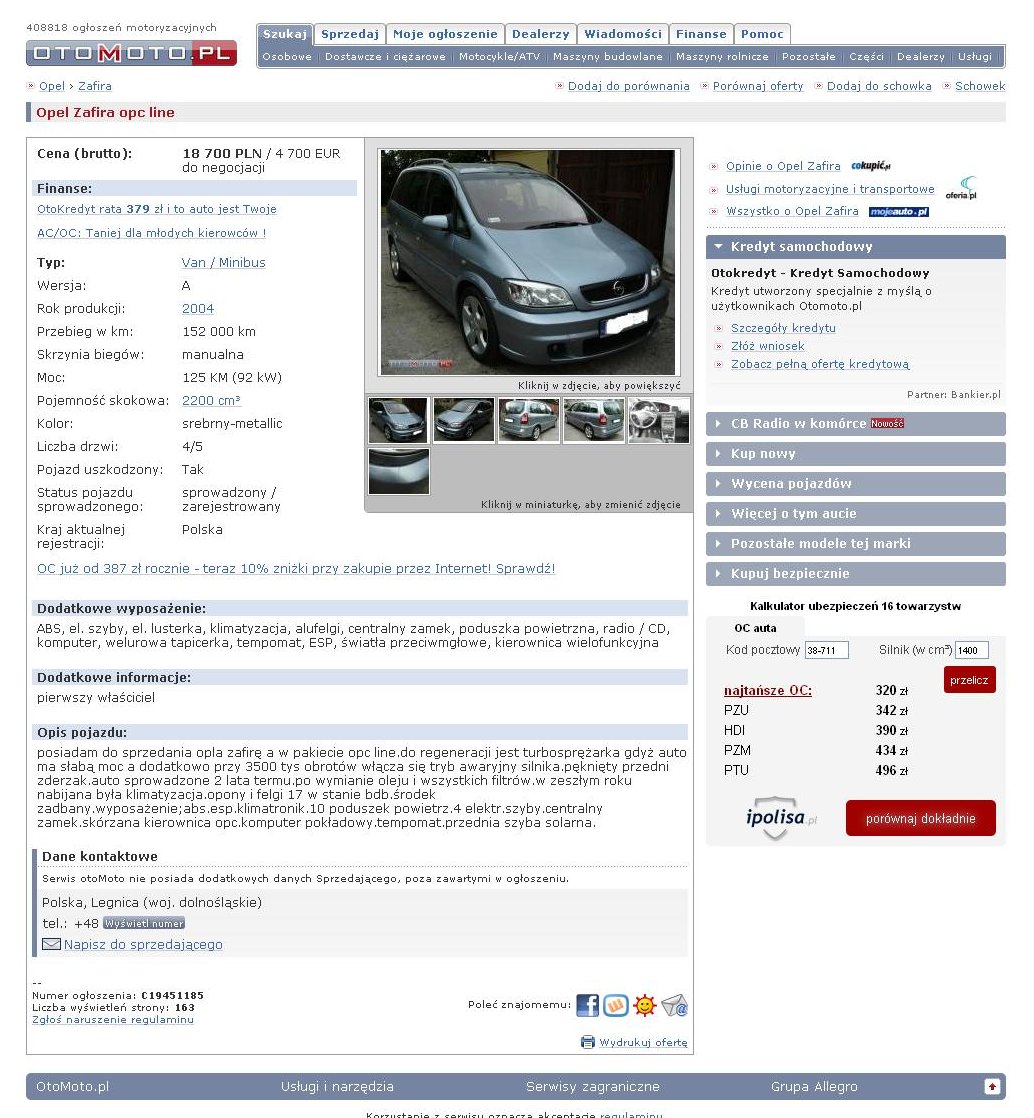

otomoto.pl/opel-zafira-opc-line-C19451185.html
VIN - W0L0TGF7542158220 Sprawdź ten VIN na autobaza.pl ▸
auto wg opisu mialo byc mechanicznie nie sprawne. ostrzegalem wlasciciela za mam 400 km do niego i zeby od razu powiedzial co bylo robione. przyznal sie ze byl przetarty prawy bok. po dojechaniu na miejsce bok byl przetarty kiedys to fakt - ale ze slupki byly wstawiane, z tylu cwiartka, caly slupek dachowy prawy - o tym nie powiedzial a wyszlo przy ogledzinach. Mina taka ze szok - nawet silnika nie odpalalem bo nie bylo sensu.

Z opisu:
do regeneracji jest turbosprężarka gdyż auto ma słabą moc a dodatkowo przy 3500 tys obrotów włącza się tryb awaryjny silnika
To się dzieje przy dużo większych przebiegach i przy złym użytkowaniu silnika, np. przy nie chłodzeniu turbiny po zatrzymaniu i ostrej jeździe na zimnym silniku.
