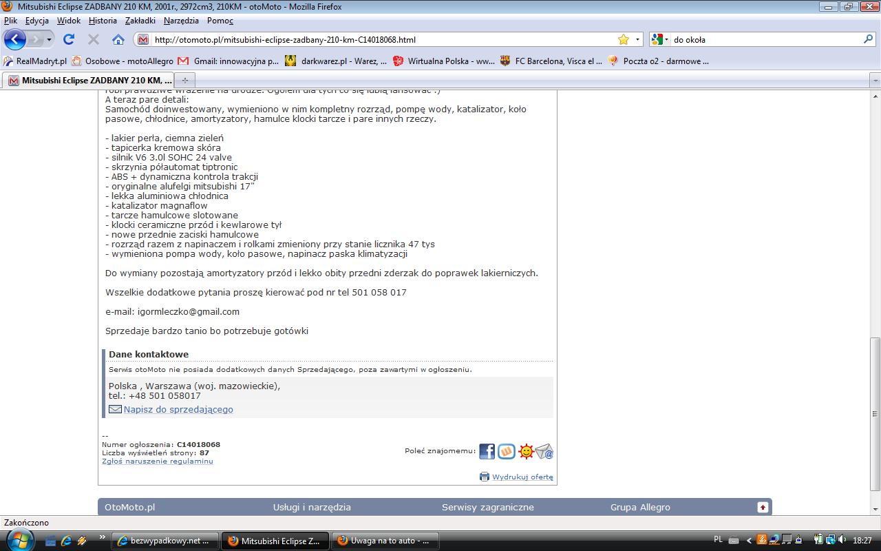

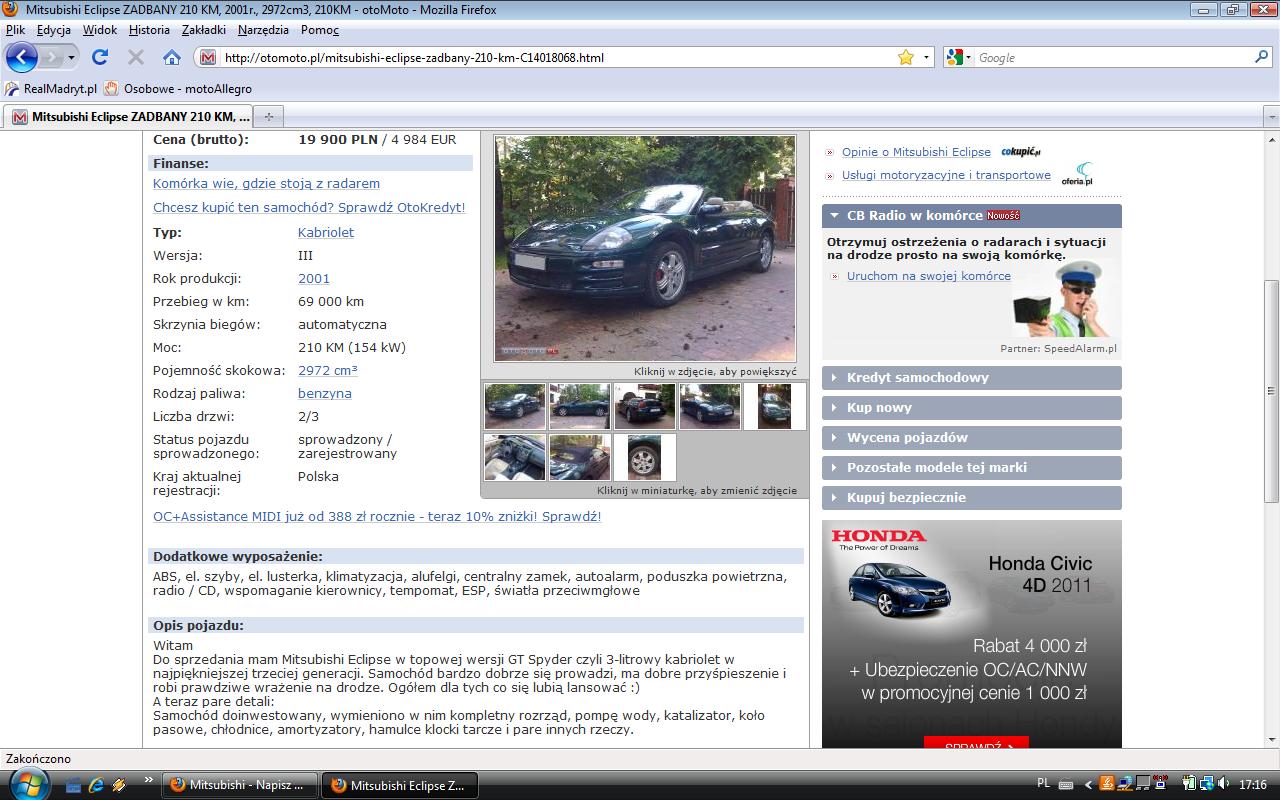

Auto było bite z przodu, koło dostało, dookoła cała malowane. Lans takim autem może być ryzykowne.
otomoto.pl/mitsubishi-eclipse-zadbany-210-km-C14018068.html

bity nie bity ale po powodzi :)
No i przebieg z aukcji w USA to 85,381 MIL = 136,609 km w grudniu 2005 roku.
4A3AE85HX1E096398 Sprawdź ten VIN na autobaza.pl ▸

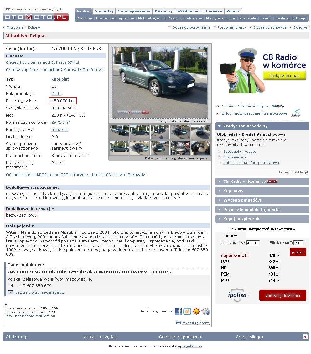

Auto ponownie próbuję się sprzedać, tym razem sprzedającym handlarz,zapierający się, że to wspaniały bezwypadek
Odp: [UWAGA] Mitsubishi Eclipse 2001r Zadbany Warszawa nr vin: 4A3AE85HX1E096398 2011/04/20 05:46 #10419
  • Robert W.
  • Robert W. Avatar
Auto ma zmieniony przebieg w stosunku do wcześniejszych ogłoszeń (kiedyś ten licznik zgłupieje od tych zmian), no i "bezwypadkowy".
otomoto.pl/mitsubishi-eclipse-C18566156.html
