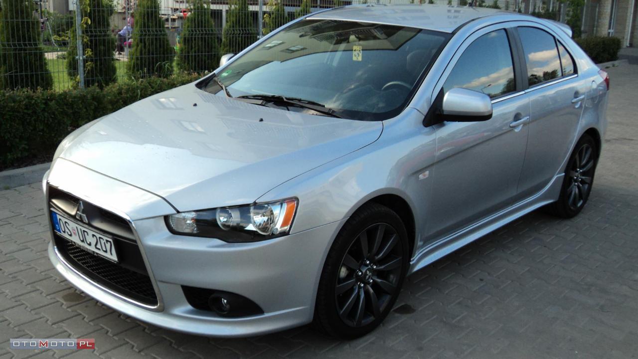

W ogłoszeniu jak byk że "bezwypadkowy" no i może prawda ale jest na pewno po grubszej kolizji. Podaję link do ogłoszenia:
otomoto.pl/mitsubishi-lancer-automat-lop...erwis-C25035742.html
JMBLTCX3A9U001704 Sprawdź ten VIN na autobaza.pl ▸ - nie potwierdzony tylko z ogłoszenia bo sprzedawcy jak pokazałem miernik a raczej jego wartości to zamknął samochód i odszedł, arogant jeden. Dużo lepiej się dogadać z właścicielami komisu!
Otóż robiony był prawy błotnik, kawałek górnej częsci maski i drzwi kierowcy, wartości na mierniku 600-800. Gołym okiem widać burchle po nieudanym malowani, reszta blachy wydawała się ok. Co do środka to się nie wypowiem ze względu na podaną wyżej sytuację.
Na samym początku w ogłoszeniu cena podana była 38.900 w kolejnej edycji spadła raptownie o 4 tyś. na 34.900 coś w tym musi być.

Witam
Byłem dzisiaj i oglądałem tego Lancera, faktycznie potwierdzam że było jakieś zdarzenie z prawej strony. Lampa przednia prawa źle dopasowana do zderzaka, widać jeszcze pozostałości po malowaniu (biały proszek) na błotniku, progi plastikowe są źle dopasowane.
Oprócz tego samochód jest po gradobiciu, bardzo łądnie było widać dzisiaj w słońcu, dołki na masce i dachu.
Pozatym ładnie wygląda. Tylko te uwagi wyżej opisane. Jakoś zrezygnowałem z dalszego oglądania.

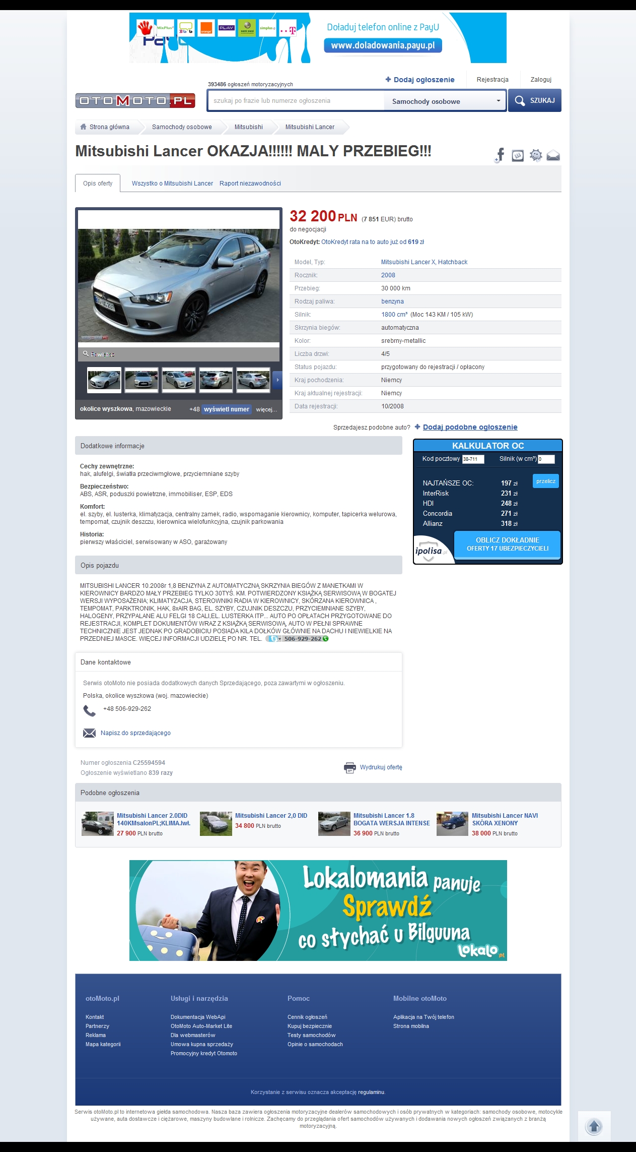

Ogloszenie na oto moto wygasło i cieżko już jest rozszyfrować.
Dlatego wklejam szczegóły, auto już jest za 32200zł i już w ogłoszeniu jest informacja o gradobiciu.
otomoto.pl/mitsubishi-lancer-okazja-maly...ebieg-C25594594.html
Model, Typ:Mitsubishi Lancer X, Hatchback
Rocznik:2008
Przebieg:30 000 km
Rodzaj paliwa:benzyna
Silnik:1800 cm³ (Moc 143 KM / 105 kW)
Skrzynia biegów:automatyczna
Kolor:srebrny-metallic
Liczba drzwi:4/5
Status pojazdu:przygotowany do rejestracji / opłacony
Kraj pochodzenia:Niemcy
Kraj aktualnej rejestracji:Niemcy
Data rejestracji:10/2008
