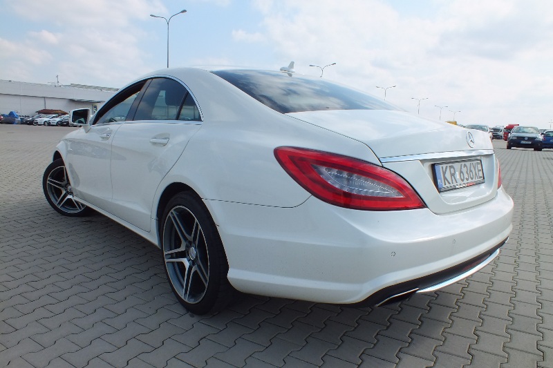

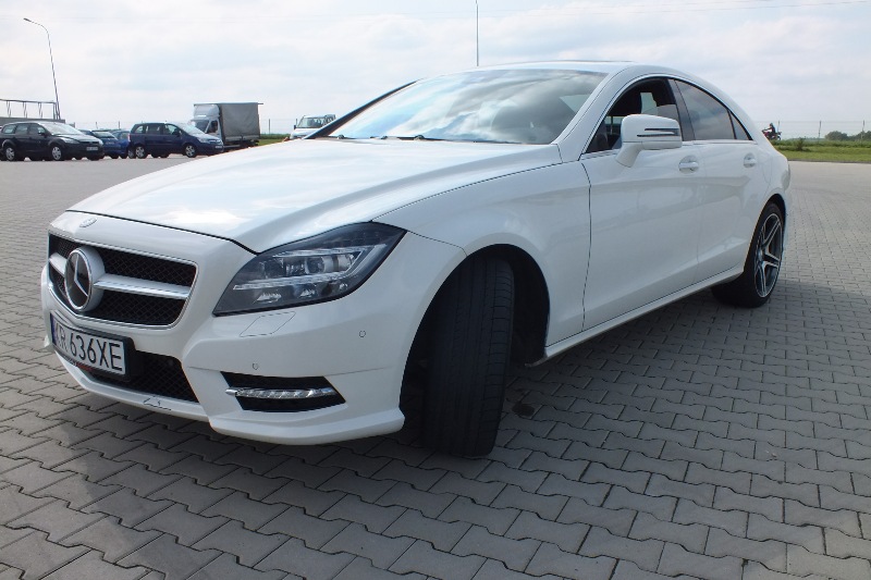

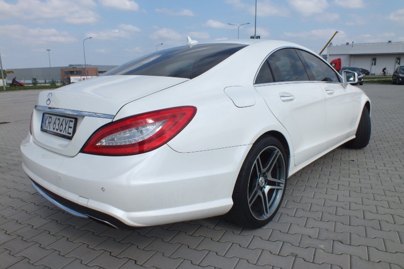

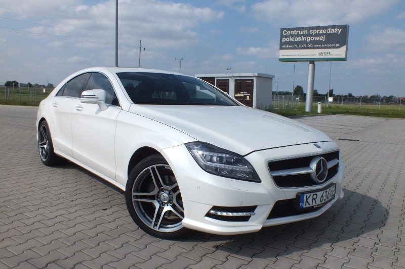

IV. Nadwozie stwierdzono: Barwa nadwozia - biała z efektem metalicznym. Zderzak przedni -
zagięcie ze spękaniami i ubytkami lakieru na odcinku ok 100mm w części środkowej, drobne
zarysowania na poszyciu zewnętrznym. Szyba czołowa - drobne odpryski na powierzchni
zewnętrznej. Pokrywa komory silnika - drobne zarysowania i odpryski powłoki lakierowej. Błotnik
prawy - drobne zarysowania. Drzwi prawe przednie - drobne zarysowania. Uszkodzone mocowanie
zewnętrznej osłony prawego słupka dachowego. Drzwi prawe tylne - drobne zarysowania. Poszycie
tylne boku prawego - drobne zarysowania. Zderzak tylny - drobne zarysowania. Pokrywa bagażnika -
drobne zarysowania. Poszycie tylne boku lewego - głębokie zarysowanie na odcinku ok 80mm w
części środkowej, drobne zarysowania. Drzwi lewe tylne - drobne zarysowania. Drzwi lewe przednie
- drobne zarysowania. Błotnik lewy - drobne zarysowania. Punktowe ubytki lakieru na osłonie progu
lewego. Dach - drobne zarysowania. Na poszyciach zewnętrznych nadwozia stwierdzono drobne
zarysowania oraz drobne zagięcia eksploatacyjne. Powiększona grubość powłoki lakierowej pokrywy
komory silnika: 505-720um, błotnika prawego: 326-550um, drzwi prawych przednich: 218-349um,
drzwi prawych tylnych: 306-1181um, poszycia tylnego boku prawego: 323-757um, ramy drzwi
prawych: 458 - >1500um, wnęki drzwi prawych przednich: 107-184um, wnęki drzwi prawych
tylnych: 188-667um, poszycia tylnego boku lewego: 221-271um. drzwi lewych tylnych: 233-280um,
drzwi lewych przednich: 207-288um, błotnika lewego: 171-246um, ramy drzwi lewych: 211-304um.
Grubość powłoki lakierowej pozostałych zewnętrznych metalowych elementów nadwozia: 103-
159um.

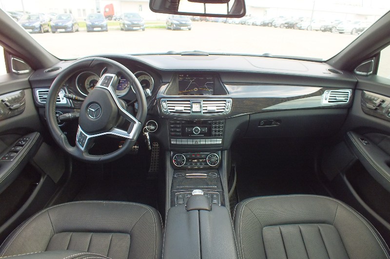

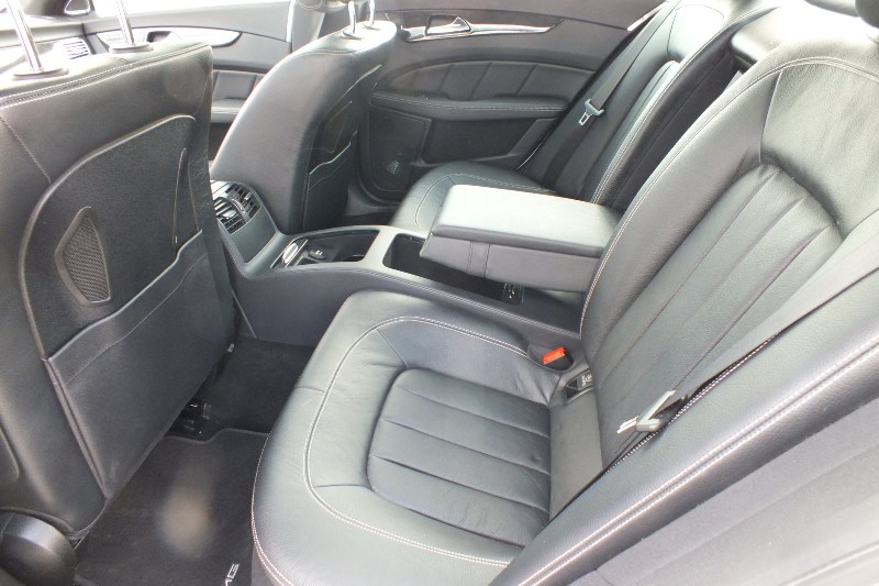

V. Wnętrze stwierdzono: Deska rozdzielcza i poszycia tapicerskie wnętrza pojazdu - miejscowe
zarysowania z ubytkami tworzywa. Skórzane poszycia tapicerskie foteli przednich i tylnych -
miejscowo zabrudzone. Uszkodzone mocowania osłony tapicerskiej prawego środkowego słupka.
Ślady demontażu na prawej dolnej osłonie fotela prawego przedniego. Brak działania panelu ze
sterownikami ogrzewania foteli, wentylacji foteli, włącznika systemu czujników parkowania. Układ
klimatyzacji wymaga sprawdzenia szczelności, uzupełnienia czynnika roboczego oraz oczyszczenia
parownika i układu dolotowego powietrza do wnętrza.
