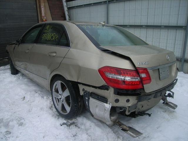

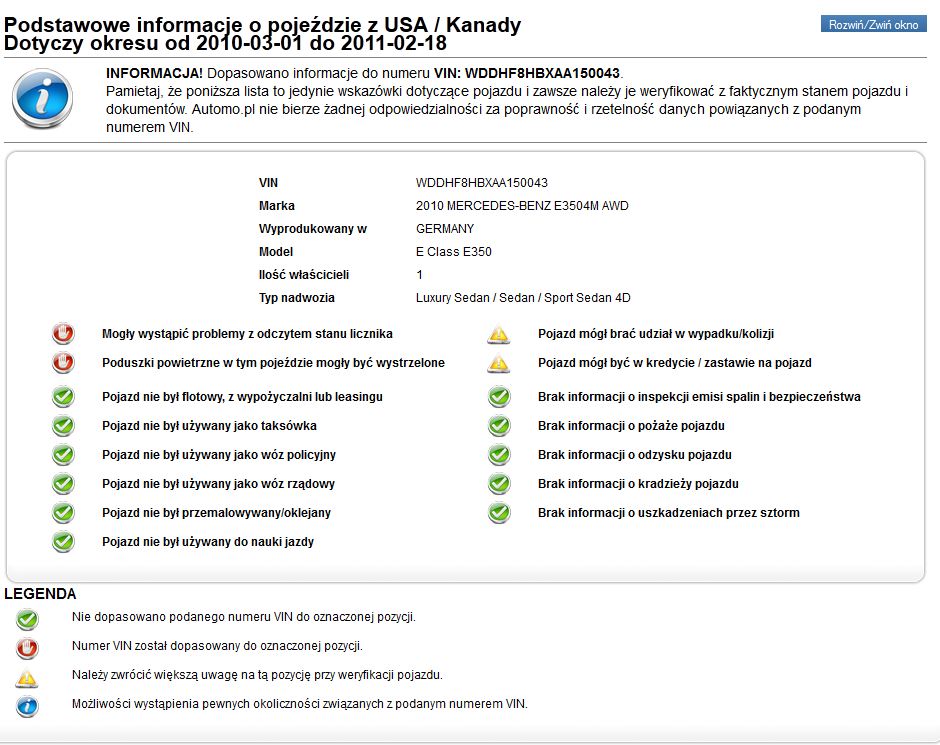

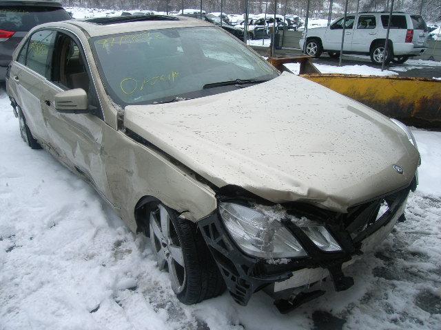

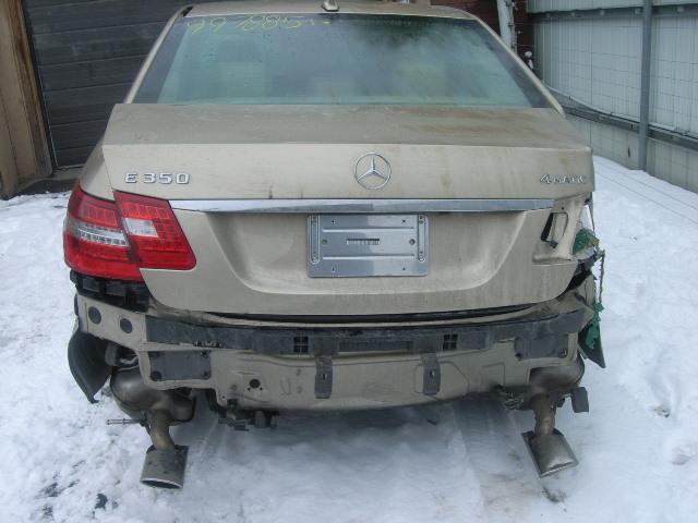

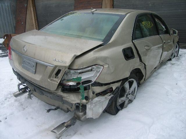

Ponieważ przymierzałem się do zakupu tego samochodu, dorzucę coś od siebie:
VIN: WDDHF8HBXAA150043 has been identified as a vehicle listed in the VINCheckSM Salvage Records.
Date of loss: 2010-12-23
Cause of loss: Collision
Date of loss: 2010-10-09
www.salvage-cars-for-sale.info/salvage/f...350-2010-MjI2MDczMDA
Zdjęcia:
Z tego co widze autko było strzelone dwa razy. Raz zrobili, a za drugim wysłali Polakom do zrobienia ;)
