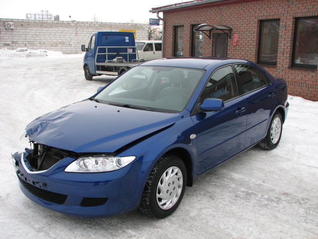

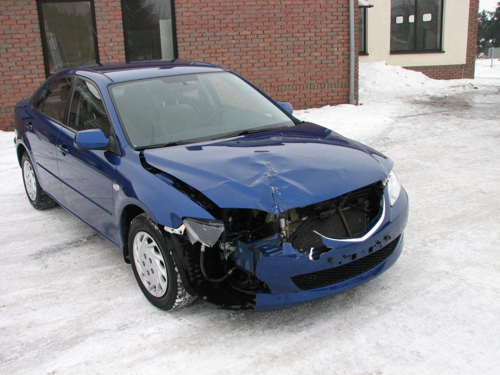

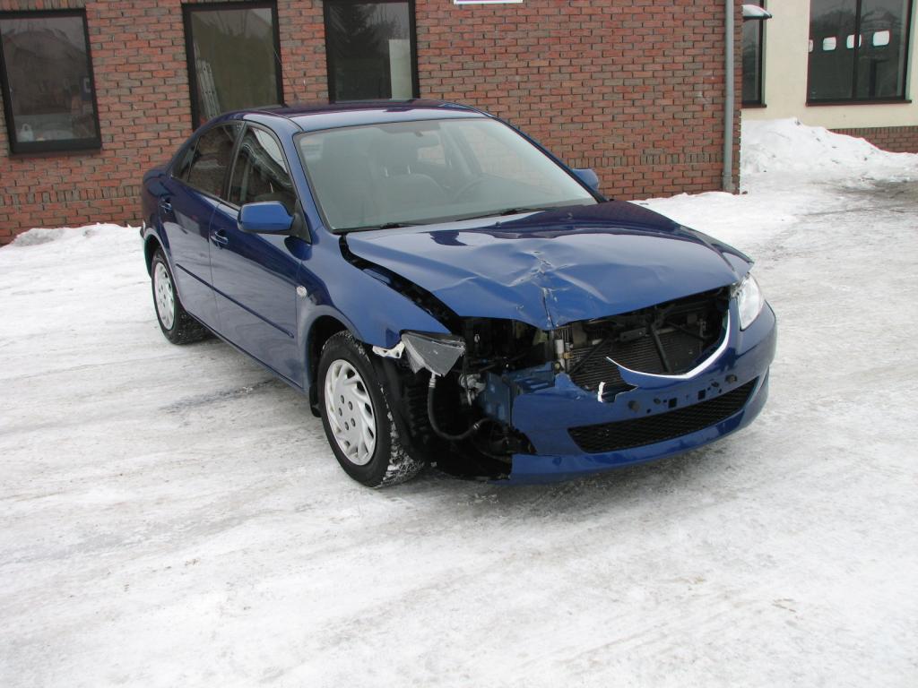

Witam, serdecznie. Uważajcie na auto które kryje się pod tym ogłoszeniem
motoallegro.pl/mazda-6-bose-bezwypadk-z-...owa-i1434647989.html

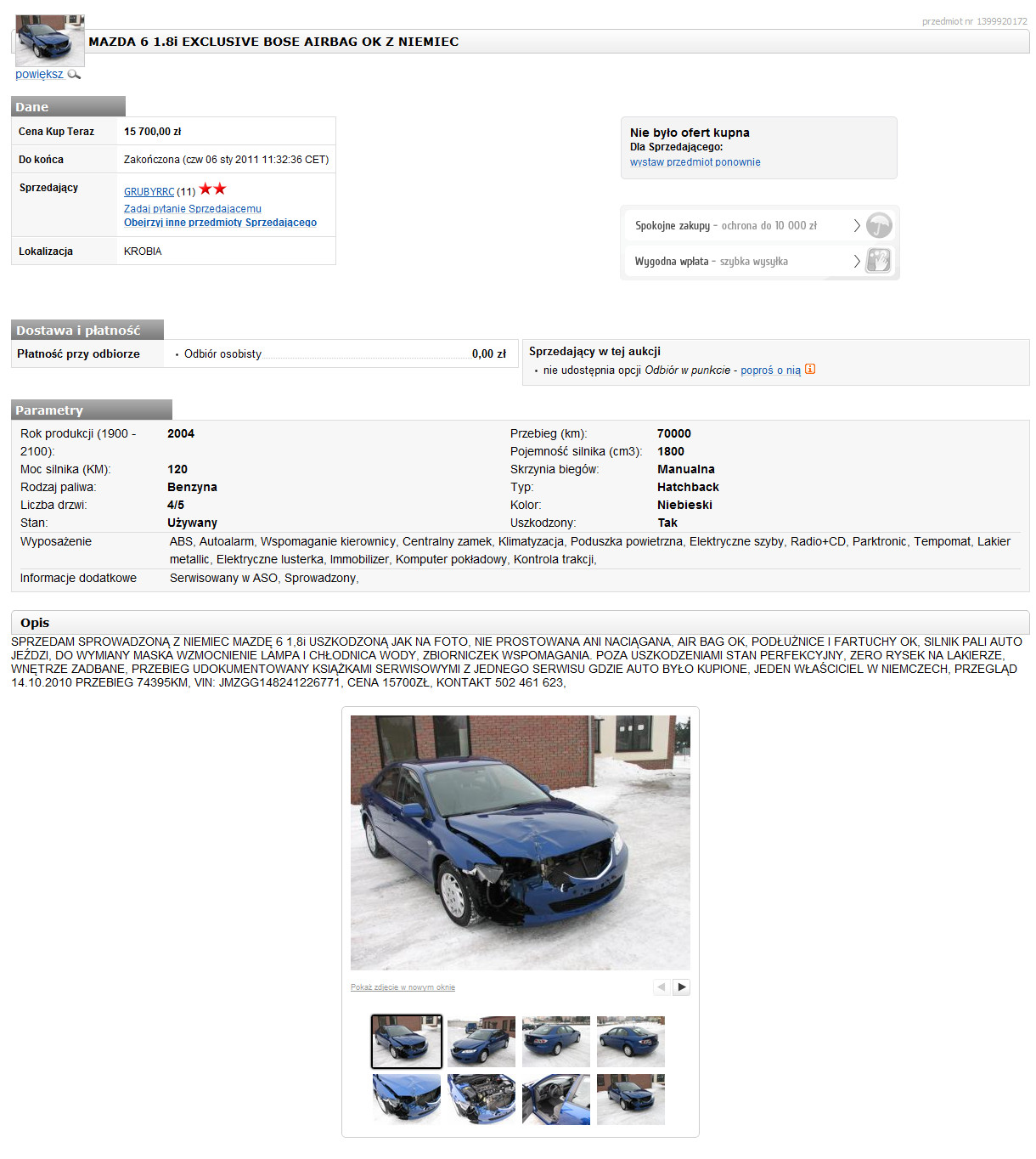

Dzwoniłem do tego Pana i podał mi nr VINu: JMZGG148241226771 Sprawdź ten VIN na autobaza.pl ▸ po wklepaniu go do googla daje taki wynik:
allegro.pl/mazda-6-1-8i-exclusive-bose-a...iec-i1399920172.html

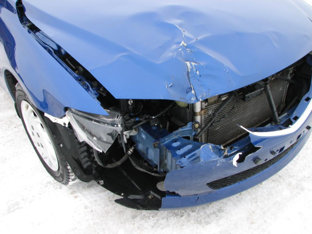

A więc drugi telefon do sprzedawcy poinformowanie go o tym, oczywiście powiedzał że o niczym nie wie i że auto miało kolizje z pieszym w co szczerze wątpie (uszkodzenia nie wskazują na to w.g mnie szyba by poszla).
Druga sprawa mowil ze auto sprowadził z niemiec i zostało naprawione w tymże kraju.

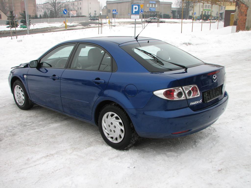

Jak sie dokładnie wpatrzycie w zdjęcia to widać na nim POLSKIE znaki drogowe, czyli auto które było sprzedawane jako uszkodzone juz było w polsce.
Niestety sprzedawca bardzo bardzo KLAMIE !!
Szkoda
Pozdrawiam i uważajcie.

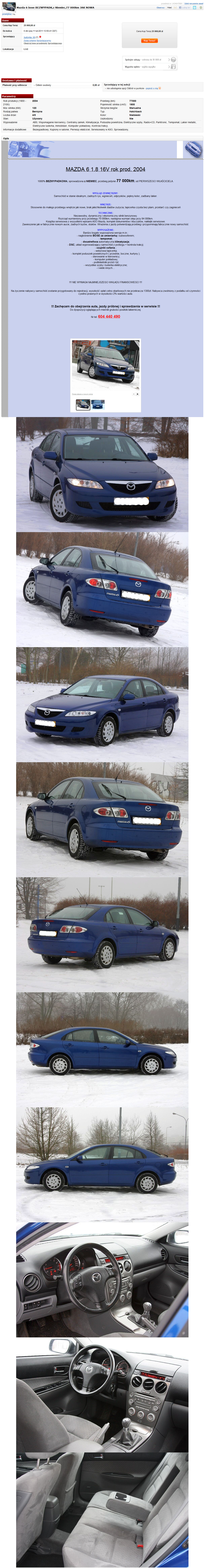

P.S Jak ktoś moze i umie to dajcie tutaj zrzuty ekranu

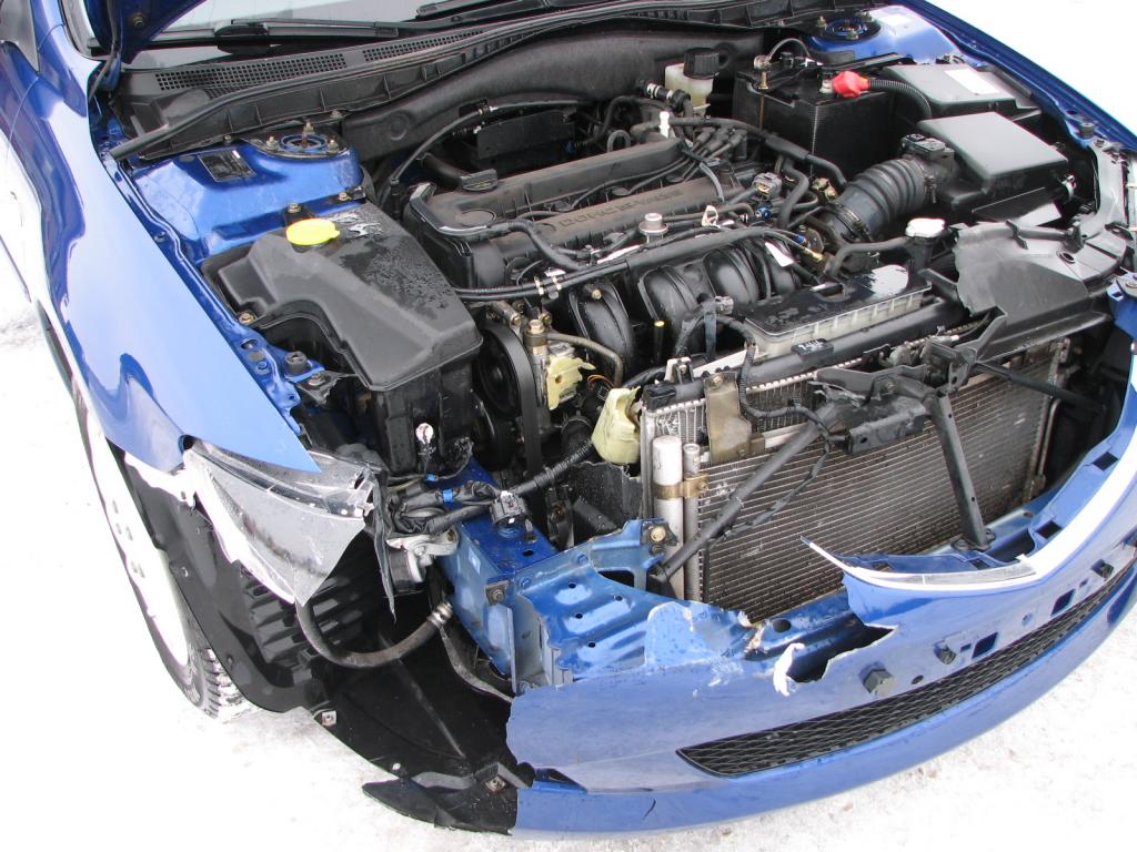

Może jeszcze nie zapomnijmy o zdjęciach... :)
Tragedii nie ma i dla mnie byłoby to do zaakceptowania. Największe wrażenie robi po prostu rozwalony zderzak. W sumie do zmiany błotnik, zderzak, maska, lampa i chłodnica.

Hmm, do zaakceptowania jest usterka natomiast rożnica w cenie jak dla mnie juz nie bardzo...
10000 zł i koszt czesci i lakieru za robocizne to chyba zwykłe zdzierstwo...

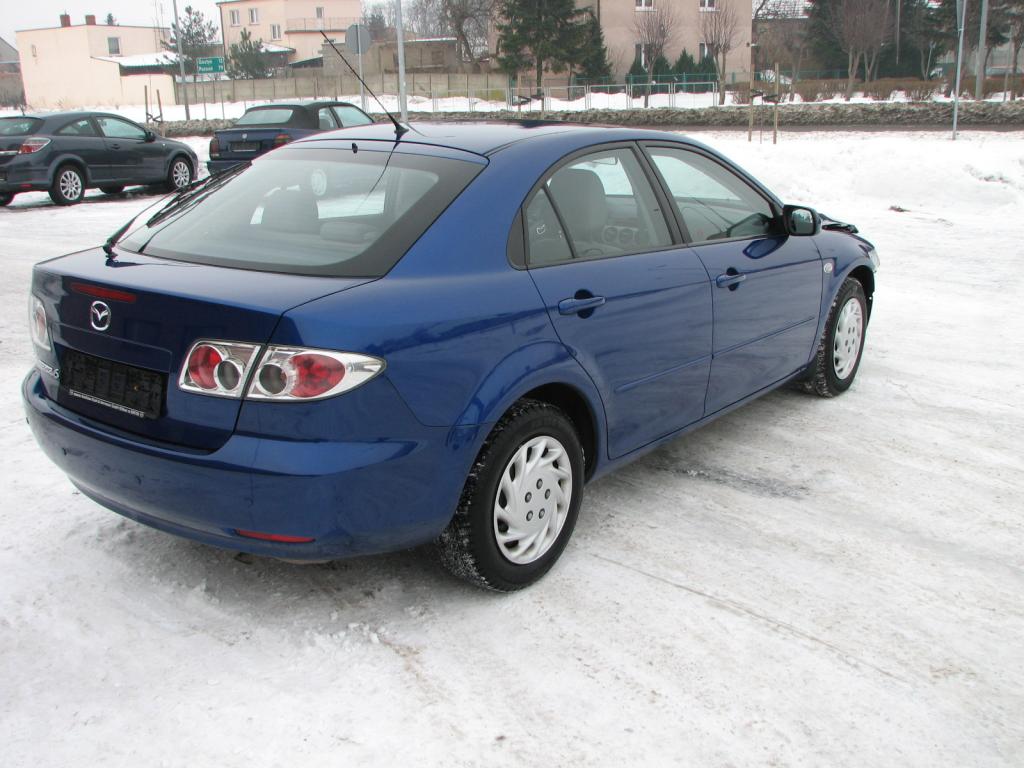

Wartym zauważenia jest fakt że tylni zderzak jest też w innym odcieniu....

Wartym zauważenia jest że wszystkie plastiki w japońcach są w innym odcieniu od zawsze. Podobnie jak matowe elementy pod maską.

Mogłby ktos to potwierdzic ? Bo wydaje mi sie to troche dziwne ;) skoro na lini produkcyjnej jest ta sama farba...Nie wiem moge się mylic.
Odp: Mazda 6 po stłuczce -- JMZGG148241226771 2011/02/05 13:51 #7134
Robert ma zdecydowanie RACJĘ kolego.
To, że farba jest ta sama, nie znaczy, ze materiał na który farbę kładziemy tak samo ją odwzorowuje. Niestety jest tak, że na elementach plastikowych lakier może mieć inny odcień niż na metalowych. Najgorzej jest we francuskich autach, gdzie zderzak jest wykonany z plastiku, błotnik przedni jest wykonany też z plastiku, TYLE, ŻE O INNYM SKŁADZIE, a reszta jest metalowa - to powoduje, że na trzech elementach mogą być trzy różne odcienie lakieru.
Do tego dochodzi jeszcze kwestia blaknięcia lakieru na słońcu - zupełnie inaczej zachowują się elementy plastikowe, zupełnie inaczej metalowe.
Poza tym, jeśli nawet zderzak będzie przelakierowany to czy wpływa na COKOLWIEK? To już tak osobno...
