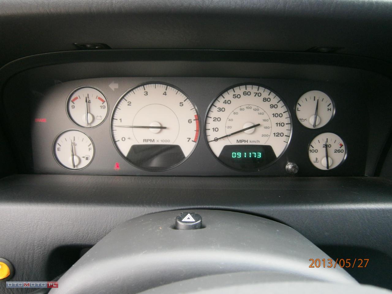

Przebieg taki raczej mało realny :P no chyba że podali w milach trzeba by to sprawdzić ;)

A jednak nie w milach :) bo widzę że na liczniku jest w milach i przeliczyli już na km :P
No to trochę blado to wygląda hehe ;)

Może nie problem ale myślisz że to realne żeby przez 5 lat zrobił coś koło 26tyś km ?? :)
Nie wiem jak było tutaj ale tak trochę kiepsko to wygląda ;)

Cóż - auto oglądałem i na dzień oględzin wymagało jednak dość znacznych nakładów finansowych.
Jeśli handlarz pisze w ten sposób to pewnie tylko dlatego - że auto o własnych siłach z komisu wyjedzie.
A potem?
Potem się już martw człowieku :)
O bezwypadkowości również nie ma mowy.
Niestety - kolejne ogłoszenie zrobione na sztukę.
Ok, zamieszczę mój raport w takim razie - auto stało wtedy w Katowicach.

. 75 Stan liczników - ślady ingerencji, spasowanie elementów wokół

. 80 Kontrolki zegarów (sprawdzenie czy nie są mostkowane - np. ciśnienie oleju z ładowaniem akumulatora, ABS, engine check itp.) - czy gasną w odpowiednich momentach po uruchomieniu silnika Kontrolki gasną odpowiednio, lampka prawa z wyświetlacza radiowego jest spalona, klimatyzacja chłodzi, nawiew pracuje na wszystkich biegach, wszystko działa jak należy

Blacharsko:
Po pomiarze lakieru stwierdzono, że:
Auto z nieoryginalną powłoką lakierniczą, grubość lakieru na większości elementów przekracza 170 mikrometrów. Drzwi przednie lewe, tylnie, maska, tylna klapa mają lakier w gr. 190-220 um, dach ma grubość lakieru w granicach 90-110 mikrometrów.
Lewy przedni błotnik ma wartość lakieru w ok. 400-450 um, prawe przednie drzwi ok. 430-450 um, maska była ściągana.
Słupki wewnętrzne, progi mają wartości lakieru ok. 60 um (czyli w normie), dodatkowo oprócz maski i błotników żaden element wg mojej oceny nie był odkręcany – z uwagi na lakierowane błotniki auto wg mnie jest po naprawie blacharsko lakierniczej.
Technicznie:
Podczas oględzin stwierdzono:
Silnik uruchamia się łatwo, bez większych problemów wchodzi na obroty, skrzynia automatyczna chodzi płynnie, hamulce w stanie przeciętnym, tarcze biją.
Silnik chodzi normalnie, nie słychać niepokojących dźwięków, osprzęt elektryczny cały działa, klimatyzacja działa, wspomaganie sprawne ale pompa głośno pracuje.
Wnętrze auta - kierownica nosi ślady zużycia, podobnie pedały czy okładziny drewniane, fotel kierowcy zużyty mocno, skóra popękana. Pozostałe fotele bez większych otarć.
Podwozie nosi liczne ślady korozji powierzchownej – do szybkiej interwencji!
Widać mocne zaolejenie tylnego i przedniego mostu, jak również nieszczelność w ok. przodu silnika – simmering pod wałkiem rozrządu? Pod wałem? Widoczny również wyciek spod alternatora – trudność zdiagnozowania ze względu na mocne zabudowanie komory silnika.
Olej obecny na paskach klinowych.
Na panelu kontrolnym wyświetla błąd niskiego ciśnienia we wszystkich kołach i w kole zapasowym – właściciel przyznał, ze podczas zmiany opon zostały wyrwane dwa czujniki.
Kontrolki zapalają się normalnie, gasną prawidłowo.
Podczas jazdy auto prowadzi się niestety niestabilnie, czuć łomotanie osi przedniej (zużyte amortyzatory przednie) jak również czuć niestabilność tylnej osi – prawdopodobnie uszkodzone tuleje tylnej osi.
Hamulce mają niezadowalającą skuteczność, pedał mocno wpada w podłogę. Czuć również bicie podczas hamowania. Podczas hamowania nie ściąga, hamuje stabilnie, dość równo.
Skrzynia wybiera biegi płynnie, auto przyspiesza sprawnie w całym zakresie obrotów, nie szarpie. Nagrzewa się szybko.
Oba napędy w miarę ciche, wydają się być jeszcze sprawne.
Widoczne LICZNE wycieki spod obu napędów – wobec sprawności napędów wymagana natychmiastowa ingerencja w uszczelnienie.
Podczas pracy silnika mocno słychać pompę wspomagania – być może niski poziom płynu bądź uszkodzenie.
Ogólnie:
Stan auta określam na przeciętny, w najbliższym czasie będą konieczne natychmiastowe naprawy eksploatacyjne. Trudno oszacować koszty tych napraw.
