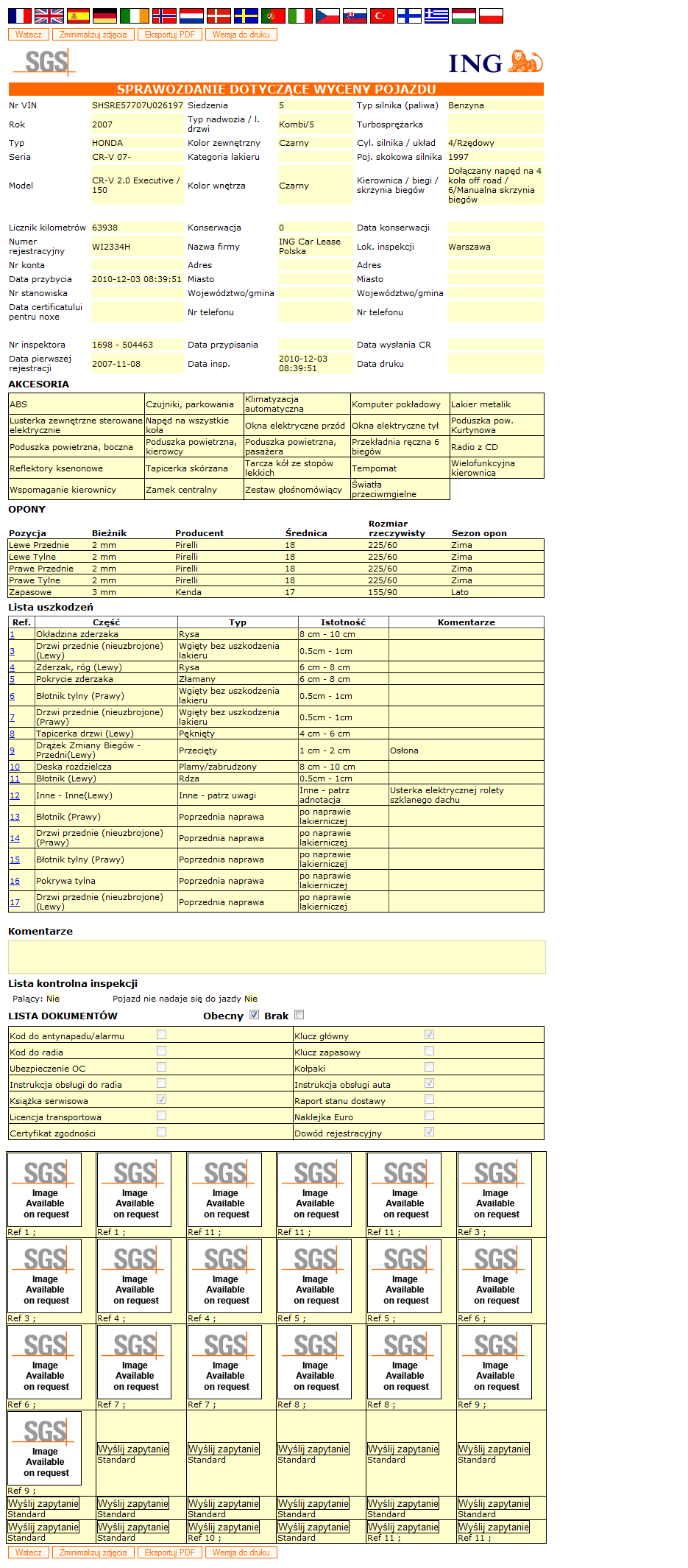

Prosze o sprawdzenie auta Honda CR-V o numerze VIN SHSRE57707U026197 Sprawdź ten VIN na autobaza.pl ▸.
Auto jest sprzedawane tu www.car4you.pl/oferty/2614-honda-crv
Interesują mnie konkretnie uszkodzenia przed naprawą i wasza opinia o ich powadze.
Pozdrawiam
Chomik

A jakie wnioski można wyciągnąć z tego raportu? Przyznam się, że nie bardzo się znam...
Co do zdjęć, to nie mogę się do nich dobrać. Czy trzeba w jaki sposób doładować konto, żeby można je było zobaczyć?

No konto niestety trzeba doładować i u nas i na automo.pl - zdjęć jest około 50ciu w tym raporcie SGS.
z opisu martwiące są ostatnie wpisy
Ref.CzęśćTypIstotnośćKomentarze
Okładzina zderzakaRysa8 cm - 10 cm
Drzwi przednie (nieuzbrojone) (Lewy)Wgięty bez uszkodzenia lakieru0.5cm - 1cm
Zderzak, róg (Lewy)Rysa6 cm - 8 cm
Pokrycie zderzakaZłamany6 cm - 8 cm
Błotnik tylny (Prawy)Wgięty bez uszkodzenia lakieru0.5cm - 1cm
Drzwi przednie (nieuzbrojone) (Prawy)Wgięty bez uszkodzenia lakieru0.5cm - 1cm
Tapicerka drzwi (Lewy)Pęknięty4 cm - 6 cm
Drążek Zmiany Biegów - Przedni(Lewy)Przecięty1 cm - 2 cmOsłona
Deska rozdzielczaPlamy/zabrudzony8 cm - 10 cm
Błotnik (Lewy)Rdza0.5cm - 1cm
Inne - Inne(Lewy)Inne - patrz uwagiInne - patrz adnotacjaUsterka elektrycznej rolety szklanego dachu
Błotnik (Prawy)Poprzednia naprawapo naprawie lakierniczej
Drzwi przednie (nieuzbrojone) (Prawy)Poprzednia naprawapo naprawie lakierniczej
Błotnik tylny (Prawy)Poprzednia naprawapo naprawie lakierniczej
Pokrywa tylnaPoprzednia naprawapo naprawie lakierniczej
Drzwi przednie (nieuzbrojone) (Lewy)Poprzednia naprawapo naprawie lakierniczej
A jak jest po naprawie lakierniczej to by oznaczało, że ponad to co było wyszczególnione powyżej to była ta Honda walnięta i to chyba nieźle.
