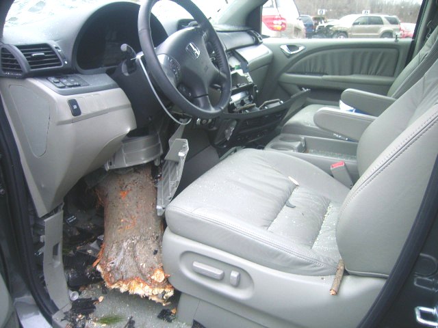

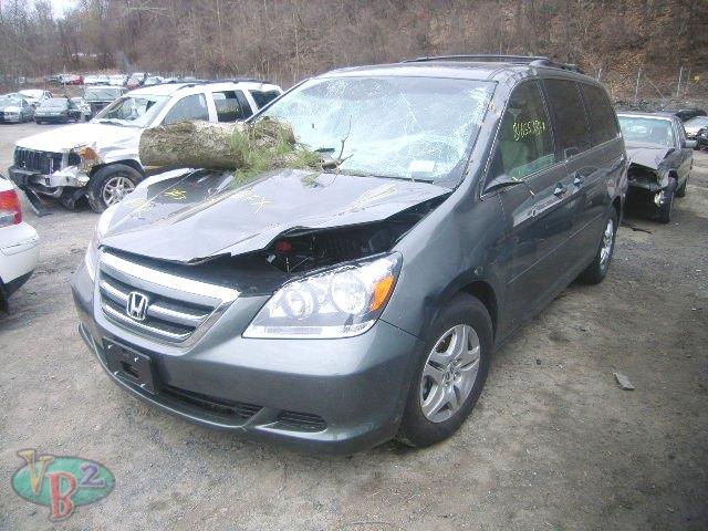

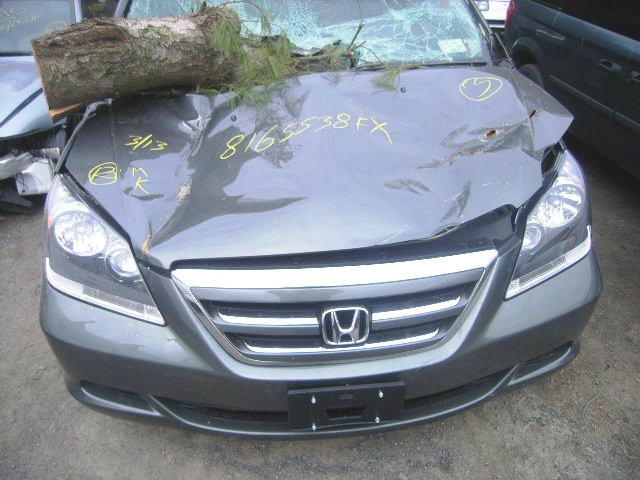

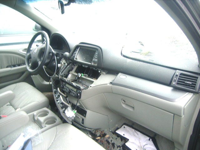

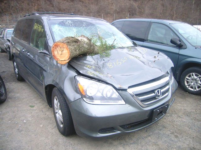

Hmmmm... jak zwykle zycie pokazuje, definicja "bezwypadkowe" jest bardzo szeroka ;)
dostalem zdjecie od sprzedajacego - wg. niego (i tak widac na zdjeciu) to byl jakis wandalizm, ktory skonczyl sie koniecznoscia wymiany klapy silnika, przedniej szyby oraz naprawy słupka od strony kierowcy.
Czy z Waszego doswiadczenia jest to mozliwe, ze ubezpieczyciel w stanach jest tak "hojny" i w takim stosunkowo niewielkim uszkodzeniu daje "severe damage" i "total loss"?
Odp: Honda Odyssey 2011/05/23 20:40 #12210
Ameryka to kraj płynący miodem :)
Tak. Ubezpieczyciele często właśnie tak robią i nawet przy mniejszych uszkodzeniach auto może dostać Salvage i wylądować na aukcji. Wszystko zależy od tego jaki to Stan w USA i jaką umowę ma podpisaną właściciel.

Bardzo dziekuje za pomoc :) teraz wiem co naprawde z nim bylo.
Te ostatnie zdjecie szczegolnie pomogly - jak widac ten kawalek drewna wszedl przy szybie a potem na wylot przelecial przez tablice rozdzielcza. A wg. sprzedajacego uszkodzenia byly tylko na zewnatrz ;)
Czyli w przypadku zakupu trzeba bardzo mocno sprawdzic to miejsce. Czy ktos z Was zna sie na konstrukcji Hondy Odyssey? Czy znajduja sie tam jakies istotne elementy, ktorych nieumiejetna naprawa moze potencjalnie stworzyc problem na przyszlosc?

Odp: Honda Odyssey 2011/07/05 18:32 #13998
powiem wam ze po fotce z tym drzewem (tej pierwszej) zastanawialem sie po pierona ten klocek tam lezy jak mozna go bylo wyrzucic w jednym machnieciem ;D ale ostatnie foto mnie zbilo z krzesla ;D heheheh niezla akcja w tych stanach jest ;D
