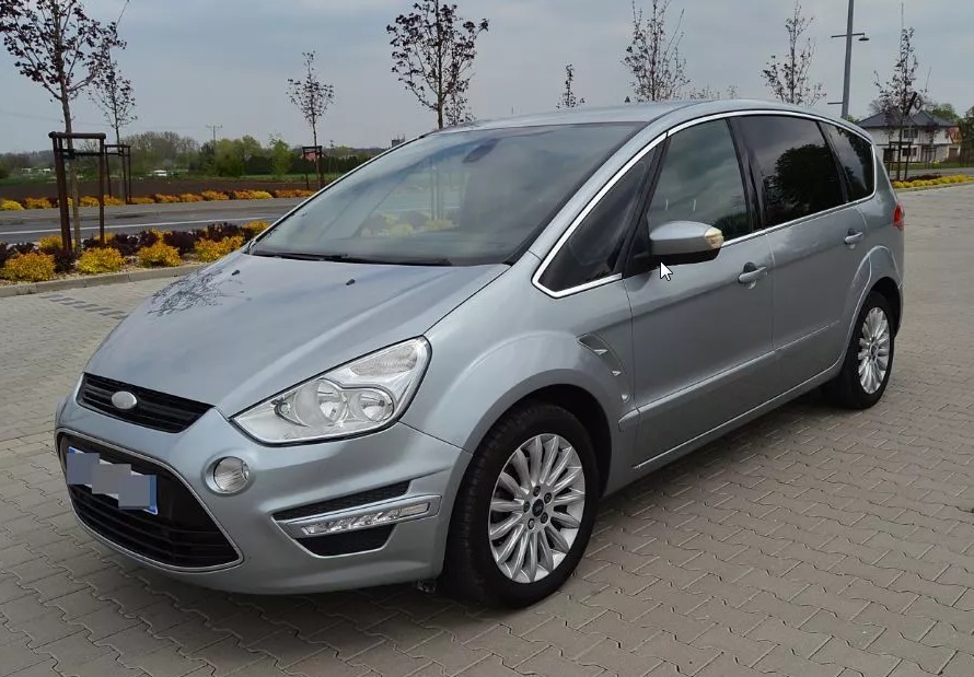

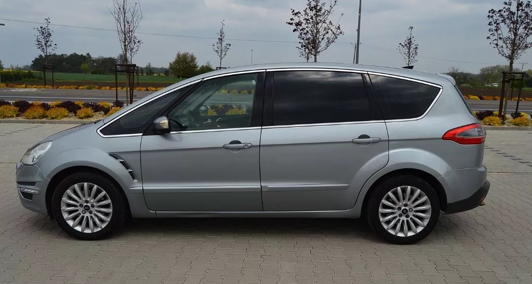

Poproszę jeszcze o rozkodowanie i sprawdzenie Forda SMAXa nr VIN WF0SXXGBSAJ15911 data pierwszej rejestracji 25-06-2010. Auto sprowadzone z Francji tylko po opłatach.
www.otomoto.pl/oferta/ford-s-max-7-os-co...tn.html#gallery-open
