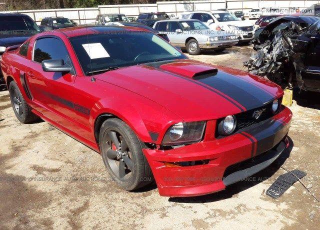

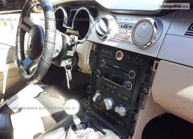

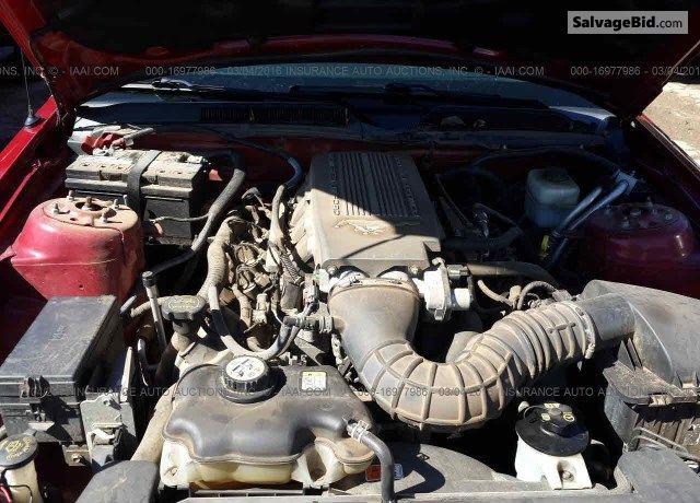

no ogłoszenie faktycznie wygasło - ale wiadomo z niego, że :
ALE dzięki takim serwisom jak np. automo.pl i autobaza.pl - możedokopać się głębiej
W USA było na aukcji uszkodzonych pojazdów i tak przynajmniej po zdjęciach widać że żadnego dramatu nie było
dodatkowo wiemy, że auto nie było zgłoszone jako kradzione w usa
1ZVHT82H785154969 has not been identified as a vehicle listed in the VINCheckSM Theft Records.
ponad to są zgłoszone dwie kolizje (ale może być też tak że to dwa rekordy tej samej kolizji) - ale jeśli tak nie jest to często auta są na aukcjach naprawiane i wystawiane ponownie - i warto auto sprawdzić dokładniej bo może się okazać, że to jest właśnie taki przypadek, że szkoda jest naprawiona i auto z niewielkim defektem trafia na aukcję do ponownej licytacji.
VIN: 1ZVHT82H785154969 has been identified as a vehicle listed in the VINCheckSM Salvage Records.
Date of loss: 2016-04-28
Cause of loss: Collision
Date of loss: 2016-02-21

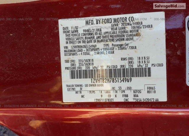

Carfax nie odnotował odpalenia poduszki:
Year/Make/Model: 2008 FORD MUSTANG GT
Body Style: Coupe
Engine Type: 4.6L V8 FI SOHC
Manufactured In: UNITED STATES
Zawiera jednak 37 wpisów na temat tego egzemplarza: IMPORTANT! The CARFAX database contains 37 important vehicle history records on this 2008 FORD MUSTANG GT (...)
