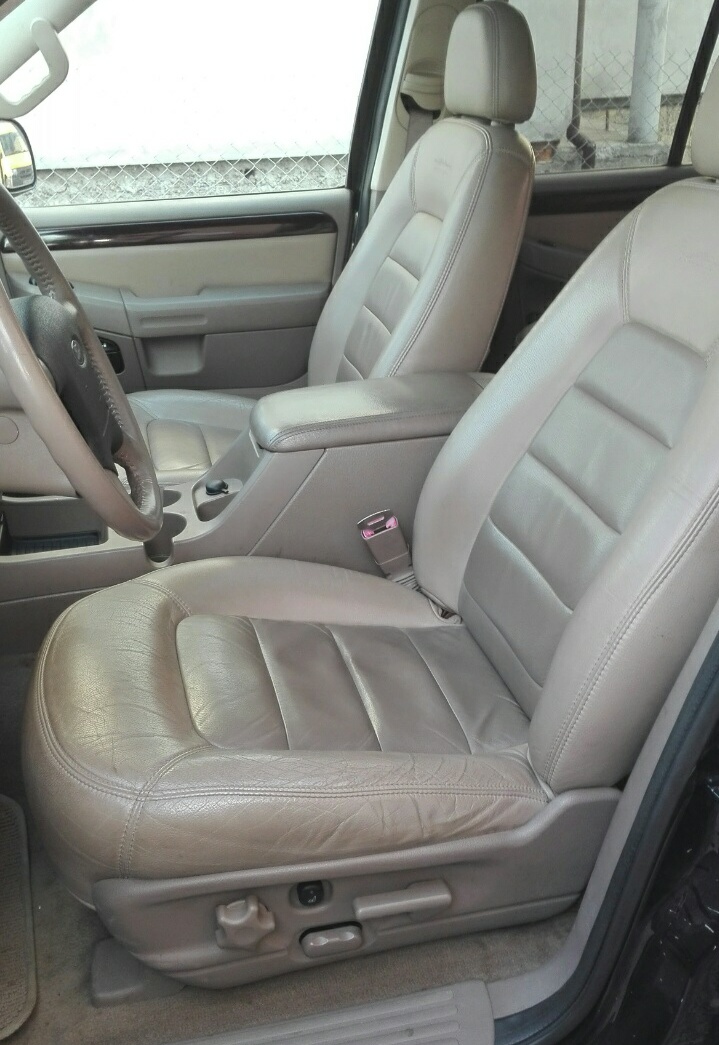

wyposażenie z dekodera VIN zgodne, a właściciel sprawia wrażenie osoby, która nie chce ukrywać usterek. Po zdjęciach widać, że autko jest w stanie bardzo dobrym, lecz różnie bywa. Zamieszczam zdjęcie fotela kierowcy, które poprosiłem, żeby zrobił, ponieważ przy skórze można szacować przebieg o ile nie była obszywana.
Z góry dziękuję za pomoc i pozdrawiam, Łukasz.

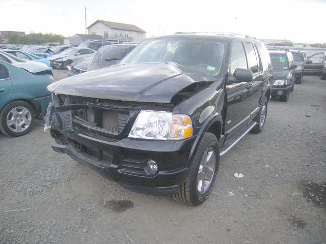

Ford Explorer 2003r. - 1FMDU75WX3ZB15633 2016/04/16 12:07 #76481
Ja mam tylko to:
Ford Explorer 2003r. - 1FMDU75WX3ZB15633 2016/04/16 14:57 #76482

Pokazałem zdjęcie dwóm znajomym mechanikom. Obydwaj stwierdzili naruszenie ramy i odradzili pchanie się w ten samochód. Zdjęcie pozwoliłem sobie wstawić do portalu autoigla.pl, w razie gdyby ktoś trafił tam ze sprawdzeniem auta.
Dziękuję wszystkim za pomoc i szukam dalej auta dla siebie.
