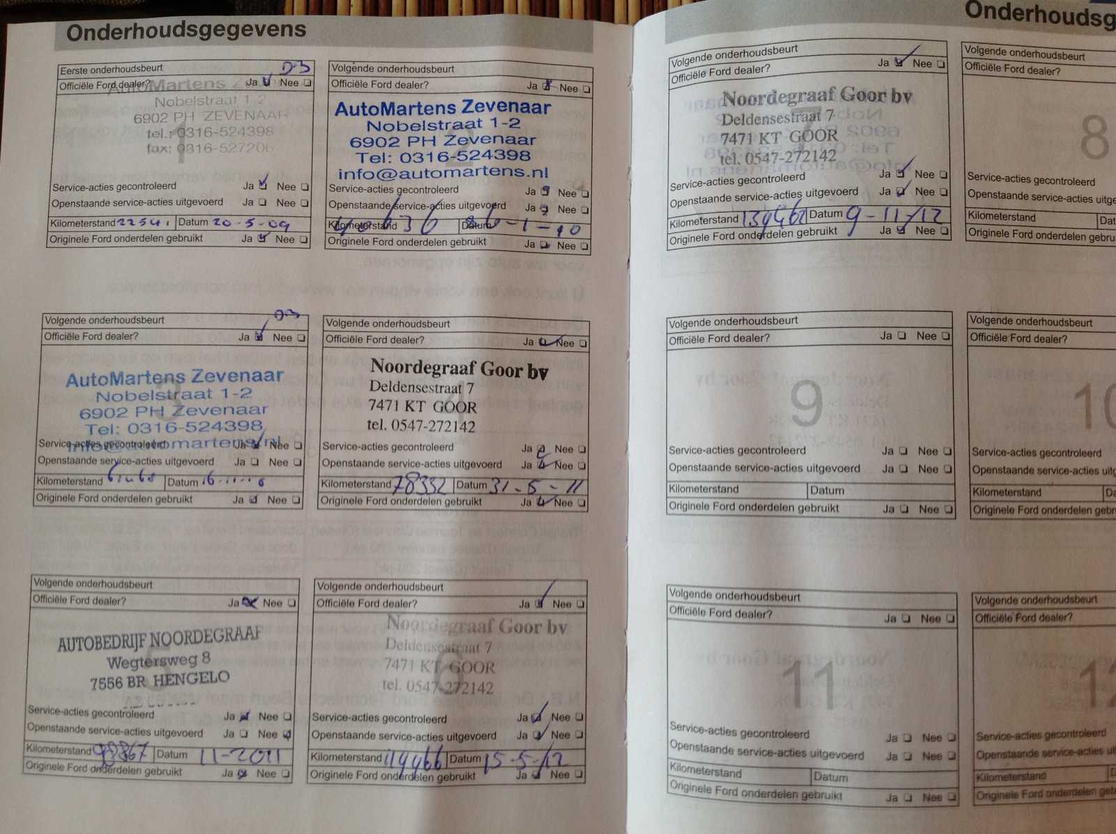

FORD Mondeo VIN:WF0GXXGBBG8D03251 - Prośba o sprawdzenie 2013/06/01 07:08 #44451

FORD Mondeo VIN:WF0GXXGBBG8D03251 - Prośba o sprawdzenie 2013/06/01 17:47 #44464
  • don12
  • don12 Avatar
na pierwszy rzut oka :
- malowany tylni zderzak , klapa (inny odcień)
- ktoś nieumiejętnie wkładał czujnik parktronica do zderzaka tylniego bo gumka mu nie weszła tak jak powinna :) (przód to samo)
Zderzak przedni wyplakowany tak jak silnik :)
20.05.2009 - 22541 km
26.01.2010 - 40638 km
21.05.2010 - 49721 km
22.05.2010 - 49721 km
02.06.2010 - 50350 km
03.06.2010 - 50350 km
06.06.2010 - 50350 km
07.06.2010 - 50350 km
30.09.2011 - 92383 km
dosyć dużo tych napraw ...
FORD Mondeo VIN:WF0GXXGBBG8D03251 - Prośba o sprawdzenie 2013/06/01 22:09 #44472
  • musiak55
  • musiak55 Avatar
Dziękuję za informacje.
Czy jest możliwość uzyskania informacji co było robione pod tymi datami?
Pierwsze dwie daty zgadzają się z książką serwisową.
Widzę, że w czerwcu 2010 roku miał dłuższy pobyt w serwisie.
Mógł być jakiś większy problem, może był po kraksie.
FORD Mondeo VIN:WF0GXXGBBG8D03251 - Prośba o sprawdzenie 2013/06/02 10:44 #44480
  • don12
  • don12 Avatar
naprawy w czerwcu 2010 obejmowały naprawy : tempomatu , skrzyni biegów (problem z wrzucaniem biegów), silnik
Ogólnie sypało się jedno po drugim :D
FORD Mondeo VIN:WF0GXXGBBG8D03251 - Prośba o sprawdzenie 2013/06/02 12:17 #44484
  • musiak55
  • musiak55 Avatar
Dziękuję.
Nie pocieszyłeś mnie :(
Czerwiec 2010 to jeszcze chyba na gwarancji. Czyli raczej zawodny egzemplarz.
Sprawdzaliśmy wpisy do książki serwisowej, wszystkie trzy ASO w Holandii potwierdziły fakt serwisowania tego pojazdu.
Poproszę ich jeszcze o szczegółowy wykaz napraw. Może mi podadzą.
Jeśli była robiona blacharka to też raczej tam a nie w Polsce.
Pozdrawiam.
FORD Mondeo VIN:WF0GXXGBBG8D03251 - Prośba o sprawdzenie 2013/06/02 14:39 #44487
  • musiak55
  • musiak55 Avatar
czy wiesz może czego dotyczyła naprawa silnika?
może masz szczegółowy wykaz napraw tego samochodu od początku.
czy takie awarie które posiadał ten samochód to norma dla mondziaka, i to się niestety zdarza w historiach aut i nie należy się tym przejmować przy dalszym użytkowaniu?. Czy może lepiej omijać ten samochód szerokim łukiem.?
jeśli to nie problem to odpisz mi proszę.
dziękuję Ci bardzo za pomoc.
FORD Mondeo VIN:WF0GXXGBBG8D03251 - Prośba o sprawdzenie 2013/06/02 15:45 #44488
  • don12
  • don12 Avatar
Kolego jeśli zrobione zostało to w ASO to nie masz się czym przejmować (chociaż patrząc jak to u nas robią :D )
Są pojedyńcze egzemplarze ford'a które dają naprawdę w dup* , sam mam mondeo 11rok które na razie więcej stoi w serwisie niż jeździ :(
Samochód od 21.05.2010 do 07.06.2010 była robiona jedna naprawa która trwała tak długo. Auto na 99% przyjechało na lawecie do serwisu z adnotacją iż silnik nie zapala, moduł PCM nie odpowiada , inne moduły reagują = wymieniono komputer silnika (autoryzacja) .
Powiem Ci szczerze, ja bym tego auta nie brał ... czemu ??? zapraszam do Krakowa pokaże jakie mondeo mk4 ma rozbudowane systemy. Za dużo upchali na te linie CAN'owskie i wszystko się czasami sypie ... a tu masz radar, skrzynia automatyczna (najgorsza jaka może być stosowana w Fordzie), ford key free (sam posiadam i bardzo nie polecam) .
Co do tego konkretnego modelu to OK , widać iż facet uczciwie piszę .. bo przebieg realny i raczej prawdziwy, dużo zdjęć ... jedyne co mi się nie podoba to napisałem już w pierwszym poście.
Twoja decyzja
Ostatnio zmieniany: 2013/06/02 15:48 przez don12.
