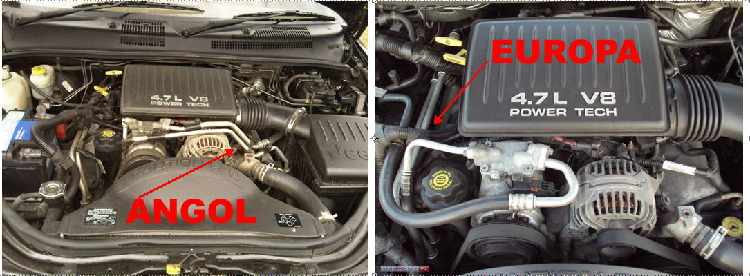

Popros o zdjecie silnika na forum jeepa byl niedawno temat o roznicach rurek w klimatyzacji po tym mozna poznac czy to anglik jak jestes dalej zainteresowany tym autem
Odp: Jeep Overland Kraków 2011/05/06 12:47 #11151
hehe też szukałem fotki silnika w ogłoszeniu, jedyne co trzeba sprawdzić to rocznik bo w zależności od roku inaczej była prowadzona ta rurka.
Ostatnio zmieniany: 2011/05/06 12:47 przez Krzysztof.

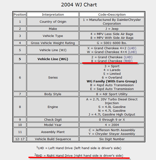

Odp: Jeep Overland Kraków 2011/05/06 14:42 #11160
Panopwie, ale jak tak cały czas drążę... Czemu sądzicie, że ma kierownicę po prawej stronie? Pisze tylko, że ma PRAWOSTRONNY UKŁAD KIEROWNICZY, co może oznaczać, że auto jest przystosowane do ruchu PRAWOSTRONNEGO - czyli naszego... Mamy ruch prawostronny panowie, nie lewostronny.
Poza tym jak zauważyłeś - ze zwykłego dekodera wychodzi inny silnik. Nie jest to jakaś nowość, bo z autobazy wychodzą czasem naprawde cuda. Zamiast VW Bory koledze wyskoczył GOLF II z 1987 roku... Inny dekoder poprawnie zdekodował VIN - czyli BORA z 2001 roku. VIN checker na bezwypadkowy.net wskazał jako VW Golf z 2001 roku.
Ja raczej absolutnie nie przypuszczam, by auto było dostosowane dla ruchu lewostronnego - po prostu niedoskonałość dekodera... :)

do wglądu więcej info :)
Odp: Jeep Overland Kraków 2011/05/06 23:40 #11168
Możesz jaśniej troszeczkę? Ten zrzut ma coś wyjaśnić? Ja tam nie widzę nic co może wyjaśnić. Ale być może nie wiem na co mam patrzeć.
Jak dla mnie to na razie cały problem wziął się z błędnego rozkodowania VIN.
