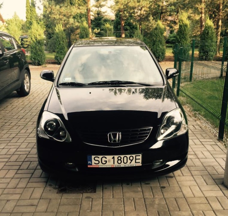

Pani twierdziła przez telefon i na miejscu że auto było uderzone TYLKO z prawe drzwi z przodu a reszta jest OK (drzwi były już po naprawie)
Po moich oględzinach wyszło:
- Auto strzelone na pewno w drzwi (miernik pokazywal +300),
- Cały prawy bok był malowany i to dość brzydko ponieważ tylna prawa lampa była lekko machnięta podkładem a grubość lakieru +250
- Przednie lampy wymienione (niby dlatego, że były matowe),
- Tylna klapa źle spasowana,
- Drzwi które dostały uderzenie źle spasowane, leje się przez nie woda i to dość konkretnie (radze przyjechać z małą butelką wody jak ktoś w ogóle pokusi się na auto),
- Halogeny z przodu nie świecą,
- Dużo żarówek przepalonych,
- Gdy chcieliśmy sprawdzić czy przez klape leje się woda również to Pani na nas nakrzyczała że nie wolno bo auto umyte !!! :D
- Lakier był w stanie średnim, na każdym elemencie jakiś odprysk, pęknięty lakier na zderzaku
Plusy:
- Silnik wydaje się być OK
- Wnętrze zadbane
Nie wiem jak wygląda auto od spodu ponieważ nie zajechaliśmy nawet na stacje diagnostyczną, zbyt duża cena za auto.
Ogólnie auto godne polecenia za 13000 zł, Pani chciała 17900 zł

Nie wiem jak tu edytować posty dlatego dodam jako odpowiedź,
Radze nie patrzeć na zdjęcia samochodu bo są przekolorowane i to bardzo, stan faktyczny lakieru naprawdę jest SŁABY !!
