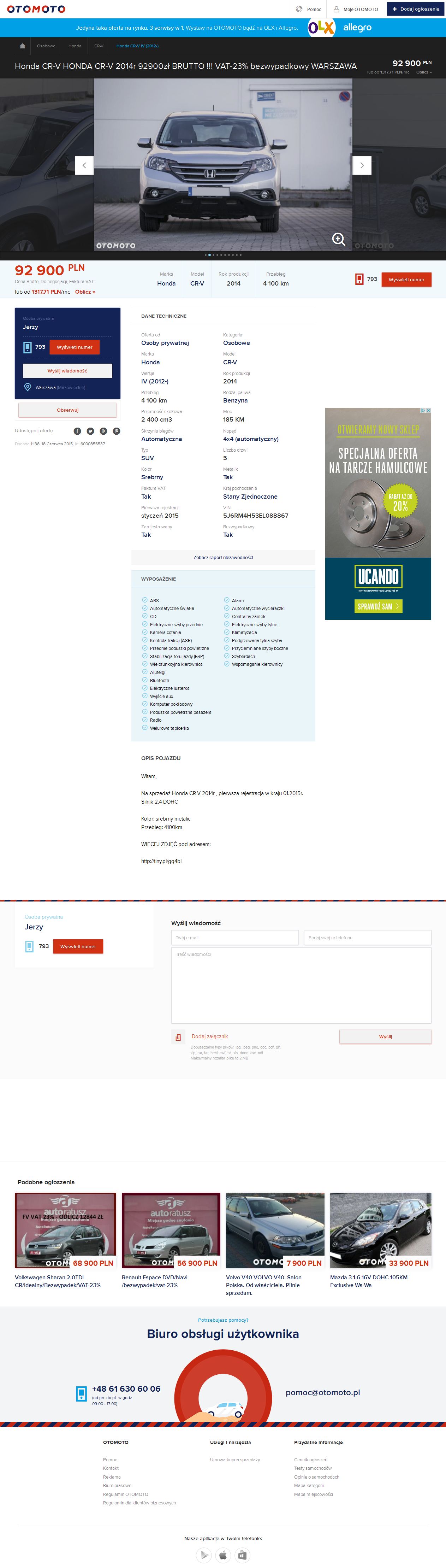

Honda CR-V z 2014 roku, przypłynęła do Warszawy z USA: otomoto.pl/oferta/honda-cr-v-honda-cr-v-...6YUF.html#78ca79d55e
VIN podany w ogłoszeniu: 5J6RM4H53EL088867 Sprawdź ten VIN na autobaza.pl ▸
Przebieg podany w ogłoszeniu: 4100 km.
Historia w USA:
1. Raport AutoCheck:
2. Informacja z bazy Carfax: " Alert! Flood records found for this 2014 HONDA CR-V EX".
3. Informacje ze strony salvagedb.com:
- VIN 5J6RM4H53EL088867
- Title SALVAGE-MI
- Odometer 0
- Odometer Status NOT ACTUAL
- Primary Damage WATER
- Secondary Damage NONE
Zrzut ogłoszenia:

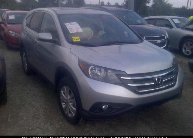

jak mozna sprawdzic jak duzo zalane bylo auto? mozna zobaczyc zdjecia? bo dziwia mnie wystrzelone poduszki.
[UWAGA] Honda CR-V 2014 z USA, VIN: 5J6RM4H53EL088867 [WATER/FLOOD DAMAGE] 2019/02/12 22:39 #85688
A gdzie jest info o poduszkach?
[UWAGA] Honda CR-V 2014 z USA, VIN: 5J6RM4H53EL088867 [WATER/FLOOD DAMAGE] 2019/02/23 11:51 #85940
  • jaguarxtype
  • jaguarxtype Avatar
Pewnie z google , po wklejeniu numeru VIN pierwsze zdjęcie pokazuje samochód z wystrzelonymi poduchami.
[UWAGA] Honda CR-V 2014 z USA, VIN: 5J6RM4H53EL088867 [WATER/FLOOD DAMAGE] 2019/02/23 12:21 #85942
Zdjęcia są na autobazie.
