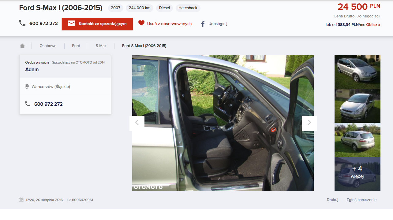

Witam chciałem ostrzec przed autem
Miasto Częstochowa, miejscowość Wancerzów.
Tel kontaktowy do sprzedającego: 600972272
Godność sprzedającego Adam, nazwiska nie pamiętam.
Link do ogłoszenia: otomoto.pl/oferta/ford-s-max-2-0-tdci-14...tanium-ID6yvqxX.html

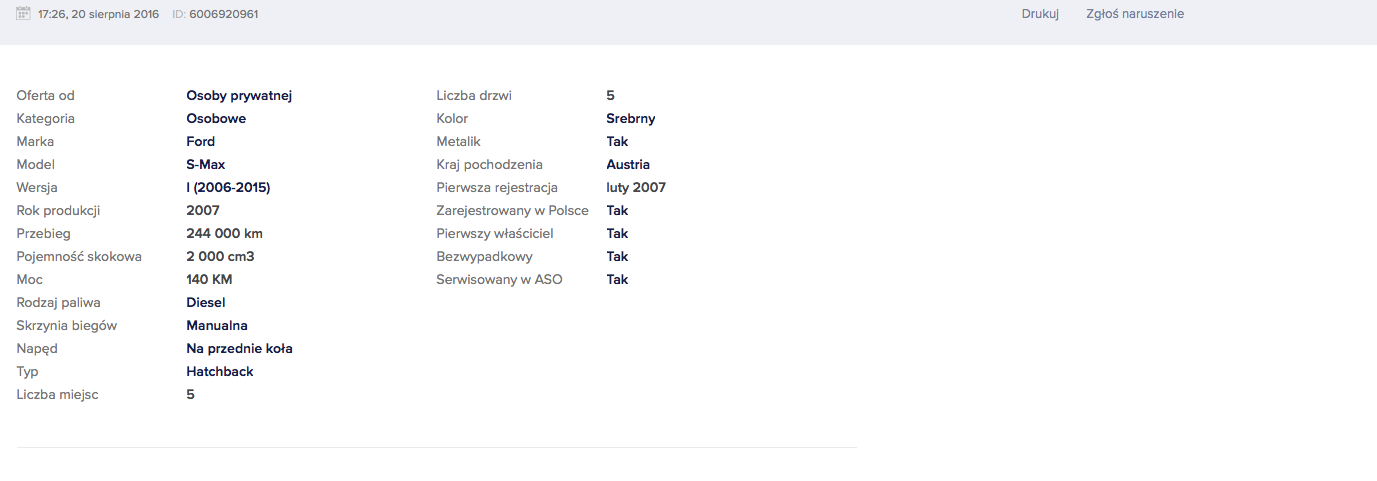

Marka: Ford S-Max
Rok Produkcji: 2007
Sprowadzony z Austrii
Vin: WF0SXXGBWS7C17949 Sprawdź ten VIN na autobaza.pl ▸
Oferta od osoby: prywatnej
Przebieg 244 000 km
Pojemność skokowa 2 000 cm3
Moc 140 KM
Rodzaj paliwa Diesel
Skrzynia biegów Manualna
Liczba miejsc 5
Liczba drzwi 5
Kolor Srebrny
Metalik Tak
Kraj pochodzenia Austria
Pierwsza rejestracja luty 2007
Zarejestrowany w Polsce Tak
Pierwszy właściciel Tak
Bezwypadkowy Tak
Serwisowany w ASO Tak

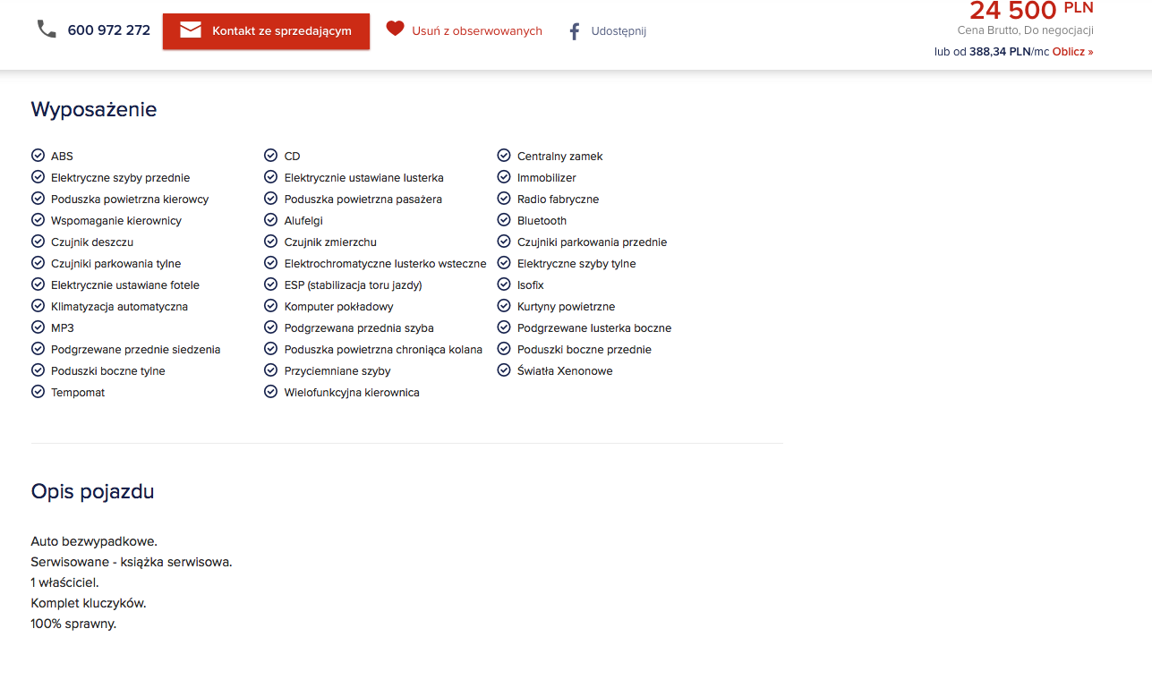

Wyposażenie
ABS
Elektryczne szyby przednie
Poduszka powietrzna kierowcy
Wspomaganie kierownicy
Czujnik deszczu
Czujniki parkowania tylne
Elektrycznie ustawiane fotele
Klimatyzacja automatyczna
MP3
Podgrzewane przednie siedzenia
Poduszki boczne tylne
Tempomat
CD
Elektrycznie ustawiane lusterka
Poduszka powietrzna pasażera
Alufelgi
Czujnik zmierzchu
Elektrochromatyczne lusterko wsteczne
ESP (stabilizacja toru jazdy)
Komputer pokładowy
Podgrzewana przednia szyba
Poduszka powietrzna chroniąca kolana
Przyciemniane szyby
Wielofunkcyjna kierownica
Centralny zamek
Immobilizer
Radio fabryczne
Bluetooth
Czujniki parkowania przednie
Elektryczne szyby tylne
Isofix
Kurtyny powietrzne
Podgrzewane lusterka boczne
Poduszki boczne przednie
Światła Xenonowe
Dodatkowy opis;
Auto bezwypadkowe.
Serwisowane - książka serwisowa.
1 właściciel.
Komplet kluczyków.
100% sprawny.

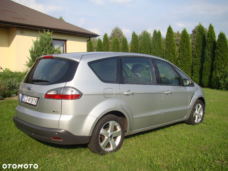

Przyjechałem z szwagrem na miejsce:
Z oględzin auta:

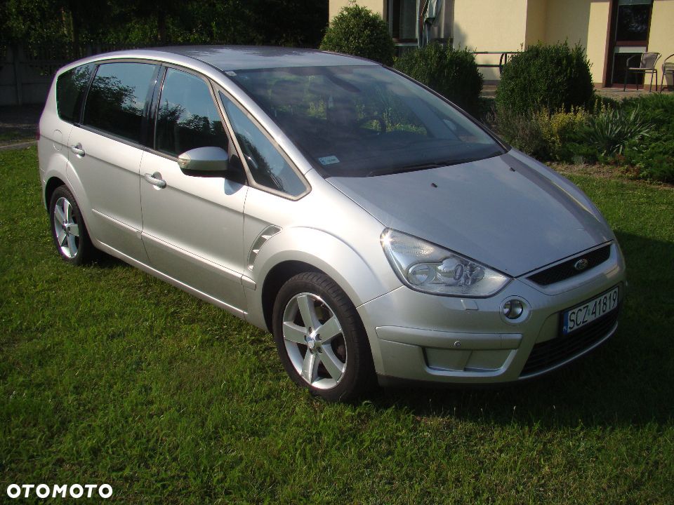

1. lewy przedni błotnik ewidentnie malowany, obity do podkładu,
2. na dachu u góry małe pęknięcia gromadzi się rdza.
3. Zderzak z tyłu auta obdarty.
4. Całe auto wymagało poprawek lakierniczych
5. drzwi - to nie początek rdzy a już pęcherze rdzy na drzwiach.
6. Samochód nigdy nie serwisowany w fordzie co potwierdził serwisant.
7. Autko nie miało mieć DPF a ma !
Przypominam że auto miało być w stanie idealnym 100% sprawne.

Test lakieru, UM- mikrona tak jak wskazuje miernik;
10. Tył dachu inna grubość niż przednia po 230um.
11. Wszystkie drzwi malowane, grubość lakieru do 338um.
12. Wszystkie błotniki malowane, nie malowany jedynie jeden próg i jeden słupek, reszta malowana i szpachlowana dookoła samochodu, włącznie z błotnikami.
13. Prawy próg dość paskudnie w dwóch miejscach zagięty do góry, rant łączenia blach cały.
Oczywiście sprzedawca twierdzi że oni się mylą autko nigdy nie malowane, bezwypadkowe itp. że on sprawdzał wszystko i mu wychodziło po 160um. oni mają miernik zepsuty itp.
Szwagrowi chciał wcisnąć kit że Ford rok wcześniej jak sprowadził to auto chciał odkupić ten samochód od niego za 21 000.
Co jest dobre bo nie ma zmianki o przeprowadzonym sprawdzeniu auta, auto zresztą nigdy nie było u nich co jest kłamstwem sprzedającego.
Nie mam pewności czy auto było wypadkowe czy nie ale na pewno każdy element był malowany co przeczy temu co twierdzi sprzedający.
Można zakładać że samochód przed sprowadzeniem był naprawiany, powypadkowy, sprzedający kupił go za 5000 euro i chce po roku czasu na nim zarobić bo przecież wymienił dwumas - co ciekawe brak śladów by były śruby odkręcane od sanek- zardzewiałem jakby conajmniej kilka lat ich nie ruszał co potwierdził sam mechanik że ewidentnie nie były odkręcane - Co daje do myślenie i pozostawia wątpliwości co do prawdziwości wymiany dwumasu.
Zakładam że auto dość mocno było poturbowane, malowane wszystko co leci, włącznie z tyłem dachu mimo to nadające się całe do poprawek lakierniczych, nie wspominając już o drzwiach do naprawy i do malowania.

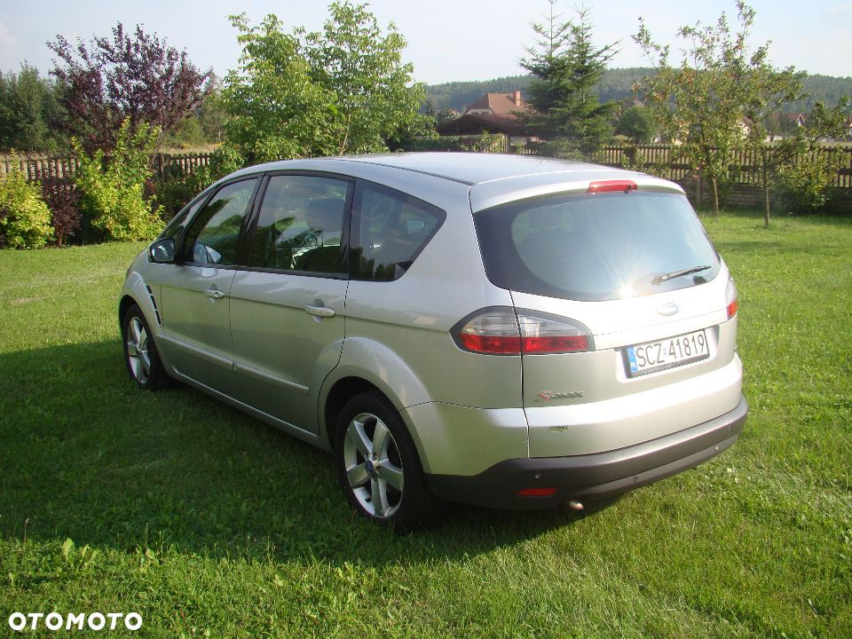

Kolego ja na niczym nie chce spuszczać.
Nie chodzi o cennik ASO, a serwis wybrałem taki bo sądzę że jest najbardziej wiarygodny co nie znaczy że najlepszy.
Głównie chodziło mi o posprawdzanie tego auta. widziałem jeden błotnik w innym odcieniu, facet zapierał się rękami i nogami że auto nie bite nie malowane itp.
a na czym bym chciał spuszczać.
1. parę rzeczy do poprawy.
2. auto malowane dookoła - co mówi jasno że facet albo nie zna historii auta albo je specjalnie zataja.
3. ściema jeśli chodzi o wymianę koła dwu-masowego oraz sprzęgła.
4. Drzwi kierowcy rdzewieją a raczej mają wżery pare centymetrów - co wymaga napraw blacharskich.
5. maska obita od kamyków praktycznie cała - odbicia do blachy pojawia się rdza.
6. błotnik lewy który wydawał mi się w innym odcieniu obdarty do podkładu co szpeci całe auto.
7. przy szybie u góry pojawia się w kilku miejscach rdza.
8. klej nie równomierny na szybie u góry , dla czego ? nie wiem, szyba wymieniana lub już odchodzi a może to przypadłość forda chociaż wątpie.
9. zderzak z tyłu dość mocno obdarty.
10. pomijam fakt zagiętego progu bo faktycznie to się zdarza ale jednak sprzedający nie poinformował o tym.
11. auto praktycznie na każdym elemencie wymaga poprawek.

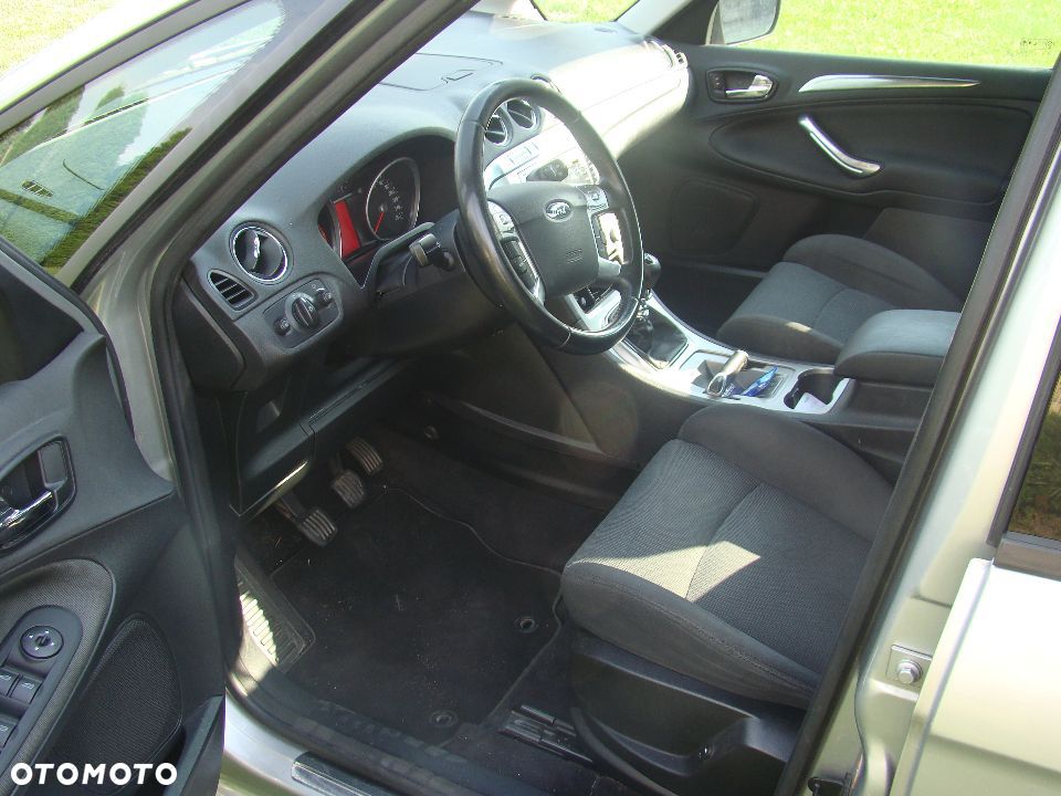

12. wyjątkowo mały przebieg jak na tak bardzo wytartą kierownice, lewarek i pedała.
I na zakończenie jedynie o czym poinformował mnie sprzedający jeśli chodzi o stan to że maska ma odpryski od kamyków i że na drzwiach lewych pojawiła się rdza, reszta autka bardzo ładna, auto nie wymaga wkładu finansowego itp.
Sprawdzałem auto na serwisie bo nie mam ani czujnika lakieru jak również przewoźnego chociażby kanału !, tym bardziej możliwości podpięcia się pod komputer.
Nie jestem handlarzem nie zajmuję się autami chociaż parę lat pracowałem jako mechanik, tylko że odsłuchać auto to nie wszystko i co niektórzy to wiedzą.
A jeśli chodzi o sprzęt nie mam a szukam auta który mnie nie zrujnuje.
Sprawdzałem autko bo wydawało mi się wizualnie że tylko jeden element jest malowany a to nie był by problem, większym było to że auto całe nadaje się do poprawek i było robione praktycznie wszystko - co zaniża wartość auta.
Dodatkowo wyszło że praktycznie żaden element nie jest fabrycznie malowany tylko wszystko było poprawiane.
Być może Niemcy standardowo malują 8 latki czyżby lakier zmatowiał ?? w co wątpię.
Napiszę tak jak by wyszło tylko z lewy błotnik robiony to bym kupił ten samochód ale auto całe malowane i nie wiadomo dla czego bo facet twierdzi że absolutnie nie, co już jest ściemą !, być może kolego uważasz że 9 letnie, no już praktycznie 10 letnie auto musi być bite do okoła, malowane itp. wszystko zależy od tego jak ktoś jeździ ! fakt nie wszystko można uniknąć ale zatajać prawdę ?.
Kolega ma 12 rok Toyotę Corolle i autko nie malowane, bezwypadkowe od początku je ma, jedynie co delikatnie obdarł zderzak z tyłu bo cofał na czuja!.
Mój obecnie ma 19 lat i zawiozę go prosto na złom, miał przytarty z przodu zderzak bo facet cofał na czuja, i dwa razy delikatnie draśnięty przód nic poważnego.
Nie liczę na idealne bo mój budżet na to nie pozwala ale fajnie by było wiedzieć jak bardzo auto było skasowane i jak bardzo licznik cofnięty - Prawda ?
Jeśli bym wiedział że auto jest całe praktycznie robione to bym nie marnował swojego czasu i pieniędzy a ty kolego ciągle powtarzasz że auto które za chwilę będzie mieć 10 lat raptem za 3 miesiące musi kosztować 40 tysięcy ?.
