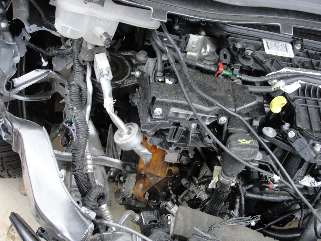

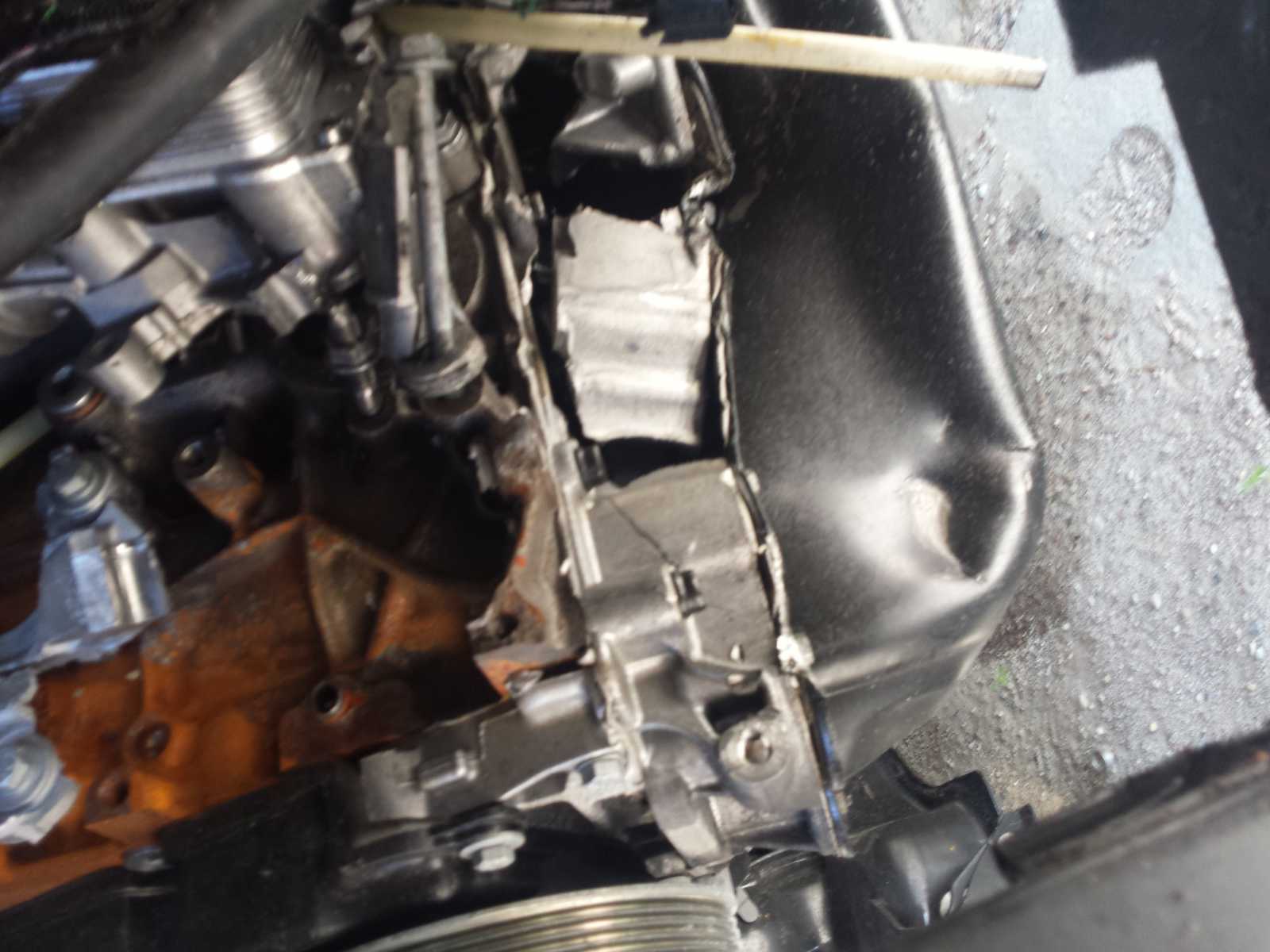

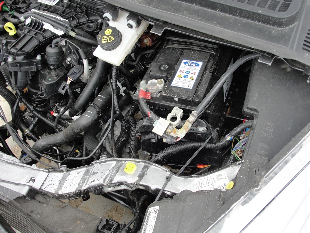

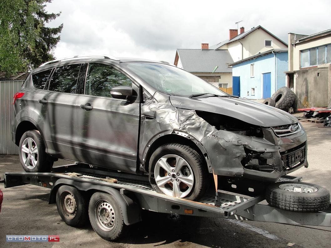

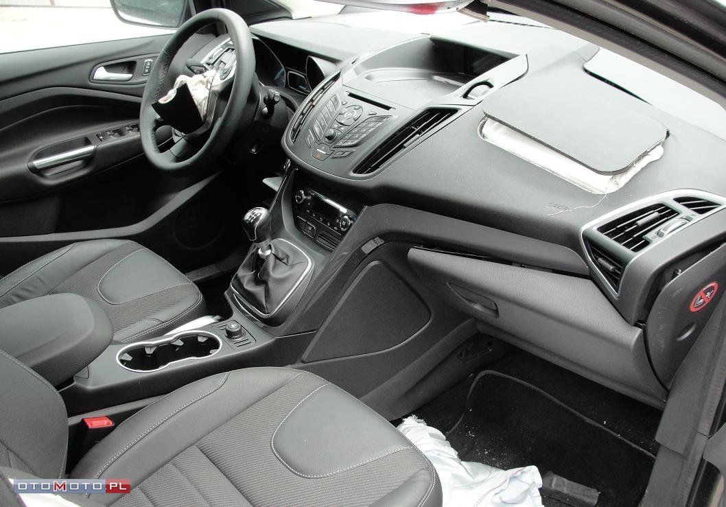

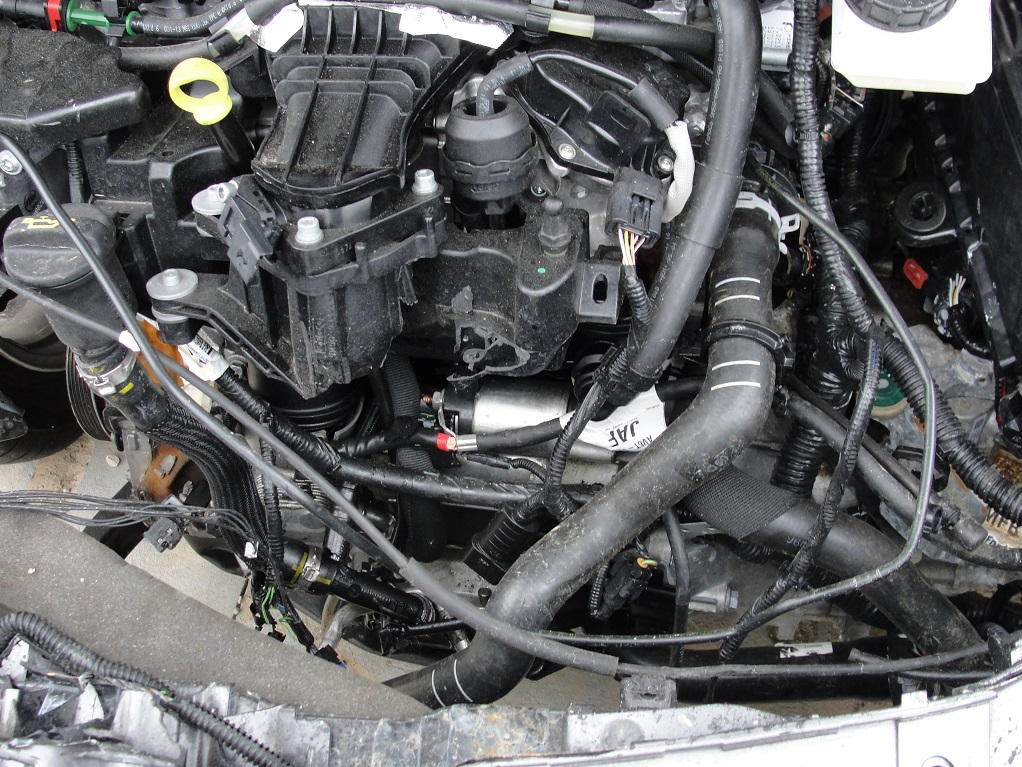

Ford Kuga 2013 r. 4x4 163 KM numer VIN WF0AXXWPMADP44644 Sprawdź ten VIN na autobaza.pl ▸
Auto po mocnym wypadku,
Uszkodzona mocno ściana grodziowa ( silnik wbił się w ścianę )
Obie podłużnice złamane!!!!
Słupki przednie od uderzenia połamane
Silnik kompletnie zniszczony ( pęknięty z przodu), uszkodzona turbina
Wystrzelone poduszki przednie oraz kurtyna i fotel
Zawieszenie przednie wyłamane, kompletnie zniszczone.
Uszkodzona maglownica, naruszona geometria kół.
Uszkodzone napędy oraz skrzynia biegów,
Brak pasa przedniego - zniszczony kompletnie
Jednym słowem auto nadające sie na złom!!!!
Uwaga przed kupnem tego auta.
Jeśli ktoś kupi to auto może wiedzieć żę przód cały jest wstawiony.
Ford Kuga 2013 VIN WF0AXXWPMADP44644 2014/06/09 08:06 #62898
ale juz podpicowana na lawetce. Wytna pewnie pol i wstawia z innej ;) podaj jeszcze link bo widze ze jest na otomoto

a z ciekawosci co tak umieszczasz to auto na forach? byles ogladac i okazalo sie padaka czy jak? bo w sumie po fotkach to mozna dac sie nabrac ze to lekkie uderzenie

Szczerze to nie ma jakiegoś wielkiego dzwona tutaj :) ... widziałem gorsze :)
