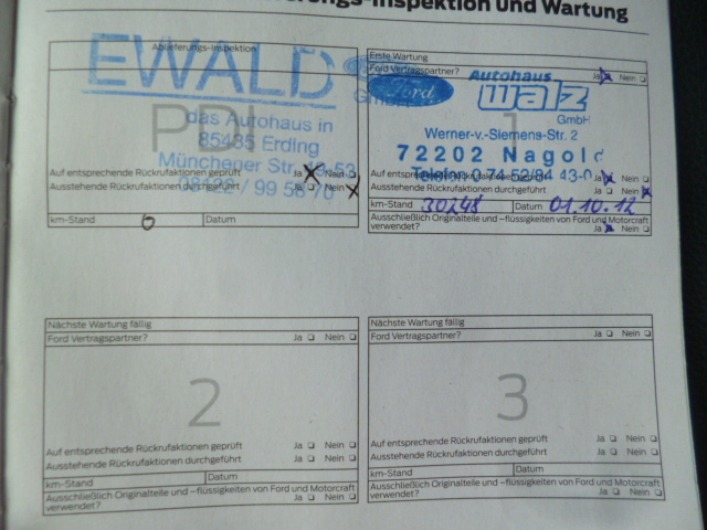

Jak dzwoniłem do sprzedawcy to powiedział mi, że sprowadził go z Francji. Poprosiłem go o scan książki serwisowej.
Z książki wynika że samochód kupiony był w Niemczech i pierwszy przegląd też był zrobiony w Niemczech. Podobno 1.10.2012 roku miał przejechane 30 248 km!! Zapewne był już po przekręceniu.
Co do Drugiego forda od tego sprzedawcy nawet nie ma do niego książki serwisowej...

wrzuc tu ten skan jak mozesz? wydaje mi sie ze nie zrobil za 2 miesiace 50tys km . Musial by robic 833 km dziennie. Nierealne
FORD C-MAX VIN: WF0JXXWPBJAA17101 - KOREKTA PRZEBIEGU 2013/07/08 19:17 #46435
  • tomicca
  • tomicca Avatar
Oto scan otrzymany od sprzedawcy. Pozdrawiam.
FORD C-MAX VIN: WF0JXXWPBJAA17101 - KOREKTA PRZEBIEGU 2013/07/08 19:45 #46437
  • don12
  • don12 Avatar
Ja mam informacje iż przegląd przedsprzedażowy wykonany został we Francji więc książka raczej sfałszowana.
FORD C-MAX VIN: WF0JXXWPBJAA17101 - KOREKTA PRZEBIEGU 2013/07/09 08:13 #46443
  • tomicca
  • tomicca Avatar
Dziękuję koledzy za szybką pomoc.
Jak widać trzeba będzie rozglądać się dalej.
FORD C-MAX VIN: WF0JXXWPBJAA17101 - KOREKTA PRZEBIEGU 2013/07/09 12:51 #46465
na samym dole tej strony jest email do nich www.autohaus-walz.de/index_ba.html
jak ktos sie lapie w niemieckim albo angielskim takim technicznym typu pieczatka ksiazka i przeglad to niech napisze czy potwierdzaja
