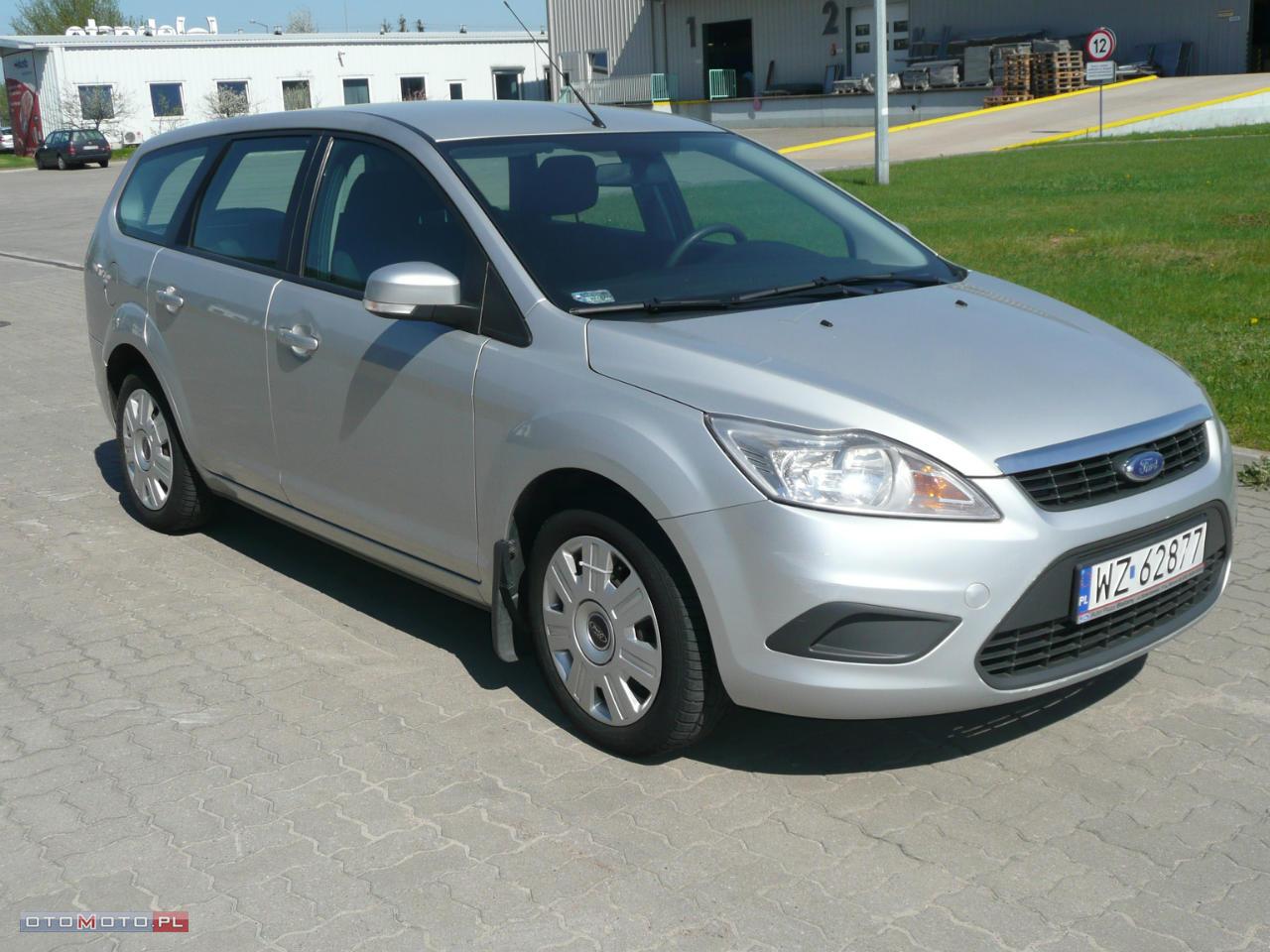

otomoto.pl/ford-focus-C24048883.html
VIN: WF0SXXGCDS7P41955 Sprawdź ten VIN na autobaza.pl ▸
Byłem, widziałem.
Sprzedawca uczciwy.
Stan blacharski zgodny z opisem (malowana tylna maska, poza tym lakier oryginalny z dosyć wyraźnymi miejscami otarciami parkingowymi, adekwatnymi do wieku i przebiegu auta).
Środek nie zniszczony (z wyjątkiem kierownicy, która wydaje się być mocno wyeksploatowana)
Auto sprawdzałem mechanicznie w AUTO PLAZA BIELANY.
Pełna historia auta w bazie ASO.
Główne wady (w oparciu a raport z ASO):
1.Koło dwumasowe sprzęgła do wymiany (terkotanie na pół wciśniętym pedale sprzęgła)
2.Amortyzator lewy przedni mocno cieknie.
3.Punktowe odpryski na szybie czołowej.
4.Ogumienie do wymiany (ten letni sezon na upartego można przejeździć, ale gumy parcieją; są oryginalne od nowości).
5.Połamana dolna osłona chłodnicy/tłumik końcowy w nie najlepszym stanie.
6.Tarcze i klocki (przód) nie są równo starte. W czasie jazdy kierownica nie jest zupełnie stabilna (drgania). W czasie hamowania drgania są znacznie mocniejsze. Najprawdopodobniej tarcza hamulcowa nie jest prosta (w ASO badali tylko jej grubość, nie sprawdzano czy jest równa). Subiektywnie, hamulce nie są dosyć słabe..
7. Wycieki z silnika (od strony napędu osprzętu silnika; do dalszej weryfikacji)
8. Ślady oleju przy dolnym wzmocnieniu korpusu silnika.
9. Częściowo popękane tuleje wahaczy przód L i P.
10. Ślady korozji błotnika (tył lewy i tył prawy). Do zimy należałoby zrobić zaprawki.
W opisie jest jeszcze kilka dobrych punktów, ale nie mogę rozczytać..
Generalnie, cena 20 tysięcy nie podlegała dalszej negocjacji.
Pewna historia auta zdecydowanie na PLUS.
Stan techniczny nie najlepszy. Blacharsko średnio (jednak z pewnością jet auto bezwypadkowe).
Pozdr!
