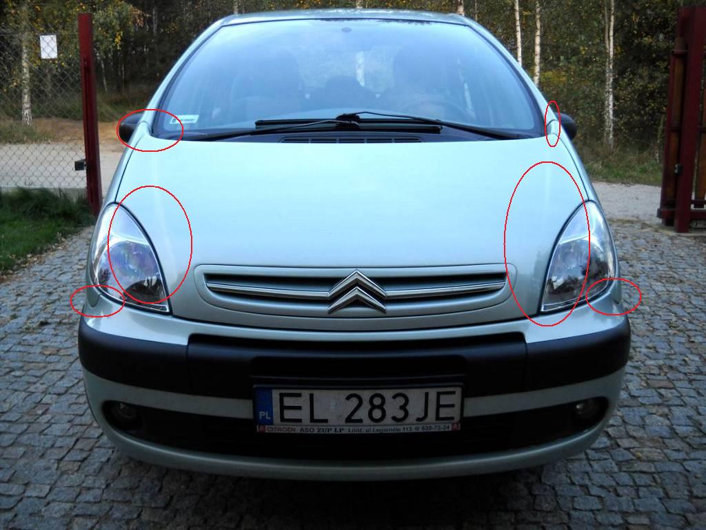

Auto wygląda dobrze - elementy siedzą w kupie, a i tak prawdę Ci powie czujnik lakieru :)

Nie wiem na jakiej podstawie widzisz kolezgo ,ze elementy siedza prawidłowo w tym samochodzie,zaznaczylem na zdjeciu co mi sie nie podoba aleszczeliny łaczenia błotnikow przednich ze slupkami to mistrzostwo-zaznaczylem na zdjeciu.To tak na szybko popatrzylem na to auto:)

witam, dziękuję wszystkim za pomoc, gość od razu powiedział, że xsara była walona,

i to niezle walona teraz jak sie przyjrzalem tylnie drzwi na laczeniu z tylnimi blotnikami po obus stronach lezą inaczej
Z reguły nie chce wróżyć ze zdjęć bo w niektórych samochodach trzeba zdemontować pół przodu żeby się dobrać do mechaniki co znowu skutkuje właśnie późniejszymi źle spasowanymi elementami - co znowu nie dowodzi temu że auto było walone. W tym przypadku okazuje się że miałeś rację, dlatego ja napisałem że sprawę zweryfikuje miernik lakieru przy oględzinach - choć też nie zawsze bo np. niektóre Chryslery mają bardzo grubo kładziony lakier co by mogło sugerować że auto było całe malowane, a tak wcale nie jest.
Odp: [POMOC] XSARA picasso 2005 r VIN VF7CHRHYB39942558 2010/09/30 12:37 #1058
  • krzysieksel1969
  • krzysieksel1969 Avatar
to nie jest wrozenie ze zdjec widac czarno na białym jak są spasowane elementy bo takie szczeliny nie wyszły prosto z fabryki a miernik przy zakupie wskazany ja bym wolał wydac kilka zloty i pojechac na pierwsza lepsza stacje :) tez
