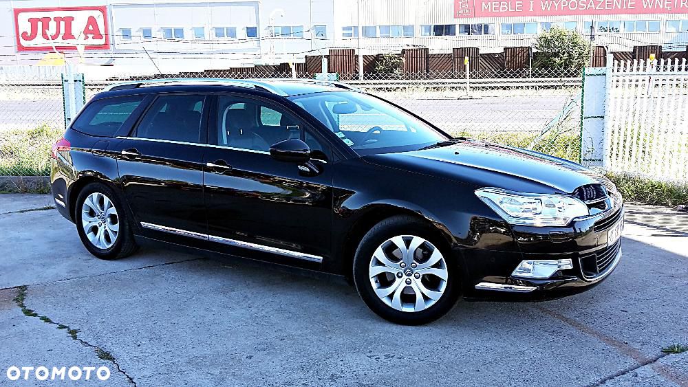

W ubiegłym tygodniu byłem obejrzeć auto w komisie TOP AUTO KREDYT w Jankach ul. Wspólna 6.
otomoto.pl/oferta/citroen-c5-exlusiveaut...9AL7.html#31aa8ce5cd
VIN: VF7RWRHHAAL505727 Sprawdź ten VIN na autobaza.pl ▸
Auto produkcja 2009, data rozpoczęcia gwarancji 2010.01.26 więc ni jak ma się do rzeczywistości z ogłoszenia.
Wizualnie OK, wcześniej nie robione, miernik pokazuje na wszystkich elementach miedzy 115 a 130. Na lakierze sporo drobnych wad i zarysowań jak to na aucie z Francji.
Auto dobrze "odpicowane" do sprzedaży. Wnętrze dobrze wyposażone, ale trochę zniszczone. Fotel kierowcy ma przedartą skórę, co najczęściej dzieje się przy częstej eksploatacji. Sam jeżdżę C5 i naprawdę trzeba sporo czasu i kilometrów aby skórzany fotel się przetarł.
Teraz mechanika i faktyczny przebieg :)
Podłączyłem komputer diagnostyczny PSX EVOLUTION z programem DIAGBOX oraz DELPHI DS150E - oba programy pokazały te same bolączki:
-filtr FAP zapełniony w 77% procentach ( konieczna wymiana ) - zły przepływ spalin moze również doprowadzić do ponadnormatywnego obciążenia turbiny
- lejące wtryski na 2 i 4 cylindrze
Nie chcę się przemądrzać ale patrząc na wnetrze i odczytane dane z diagnostyki oceniam przebieg auta na grubo ponad 250000km. Maksymalnie auto warte jest w tym stanie i z realnym przebiegiem około 26000zł
Przegladam często ogłoszenia bezposrednio we Francji i sredni przebieg roczny w C5 z 2.0HDI to około 70000 - 90000km

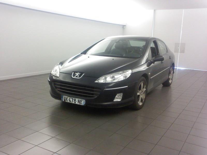

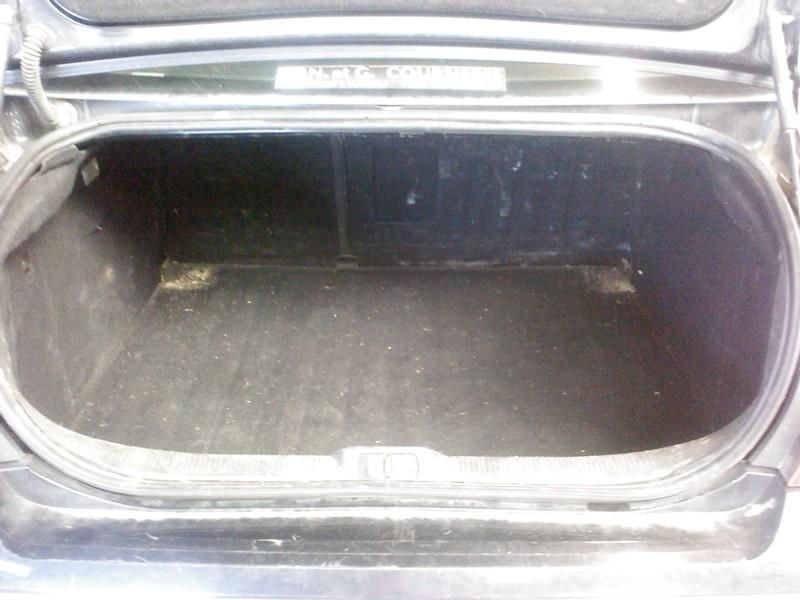

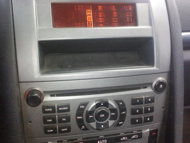

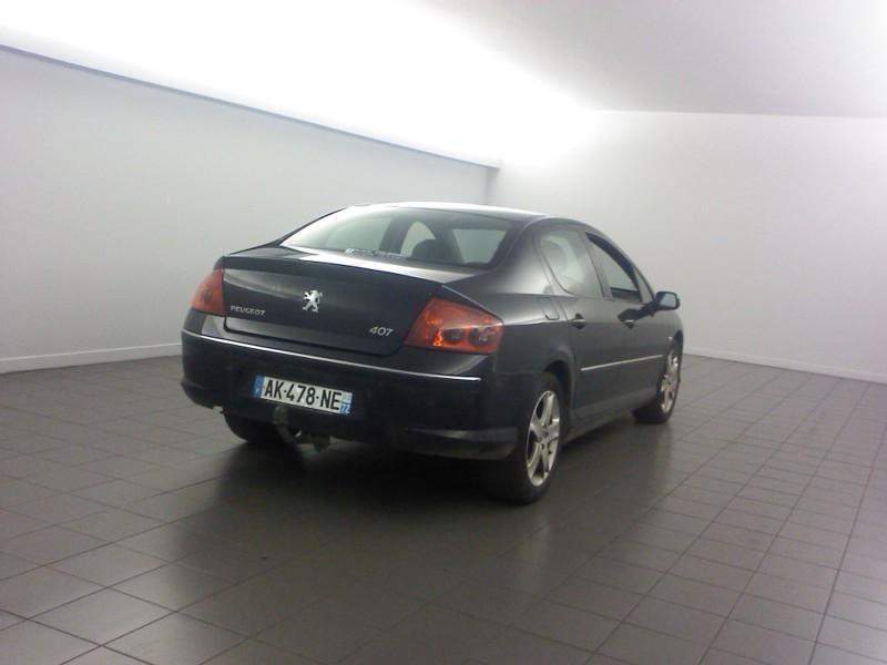

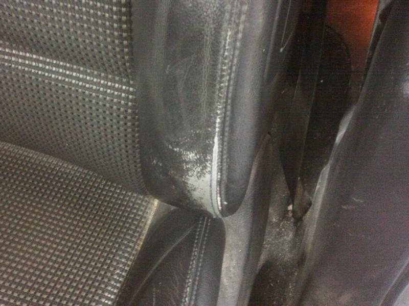

Oglądałem ok. 3tyg temu w tym komisie Peugeota 407
Już nie widzę ogłoszenia na niego, ale za to mam zdjęcia jak jeszcze był we Francji oraz jego przebieg z lipca 2015 roku: 291 000km
W tym komisie, sprzedawca wystawił go z przebiegiem 160 000 km B)
Na zdjęciach nie widać, że auto jest w jednym kawałku i miernik w trakcie oględzin również trzymał przedział,
co nie zmienia faktu, że przebieg faktyczny robi swoje. Oczywiście w komisie, autko wypicowane i wypastowane.
