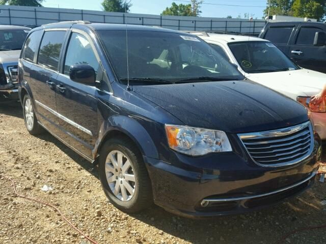

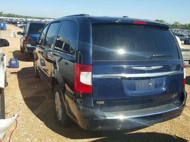

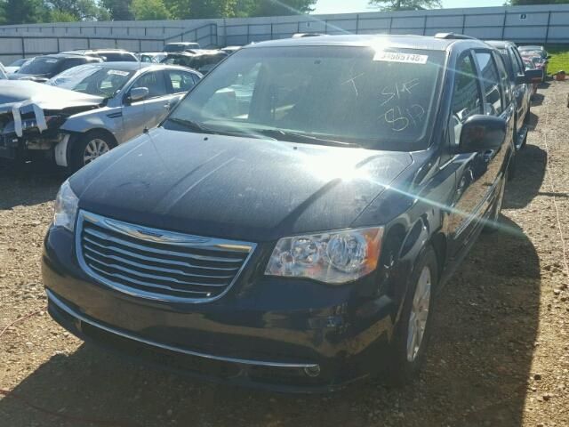

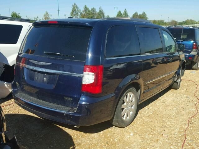

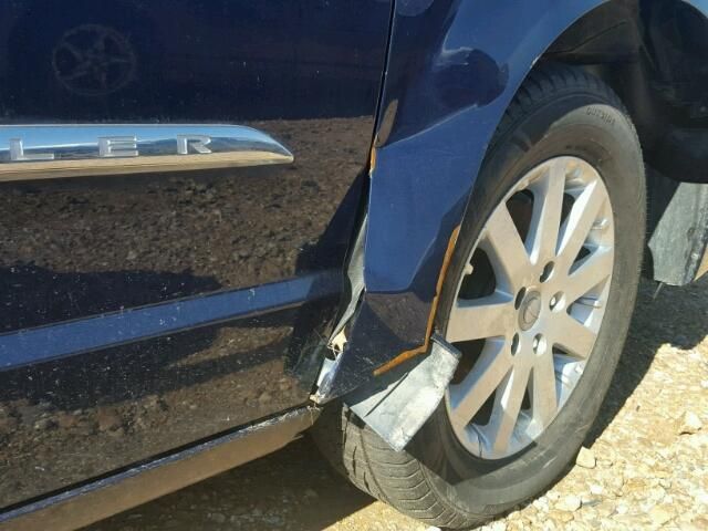

Co powiecie o tym autku z takim nr VIN: 2C4RC1BG1ER207802 Sprawdź ten VIN na autobaza.pl ▸
Znalazłem jego zdjęcie w necie z uszkodzeniem:
cs.copart.com/v1/AUTH_svc.pdoc00001/PIX2...498-6a26c49e0fc9.JPG
Czy to "tylko" tyle?

A jakie masz mieć kłopoty? Jak ktoś chce sprzedać auto to ma się z tym liczyć, że będzie wrzucone na forum do oceny.
Jak się pojawi link dostaniesz komplet zdjęć.

W sumie masz rację.
Link do zdjęć:
public.fotki.com/wyha/2014-chrysler-townc-28/

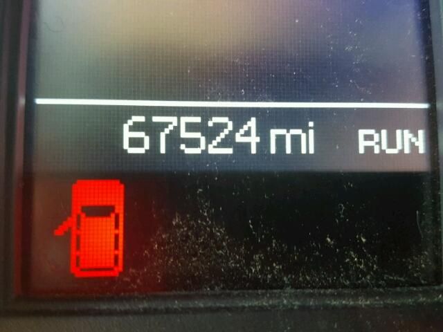

Miejsce postoju pojazdu: MO - ST. LOUIS
Model: 2014 CHRYSLER MINIVAN
Kolor: BLUE
Rodzaj TITLE: SALVAGE CERTIFICATE
Rodzaj uszkodzenia: USZKODZENIE Z BOKU
Wartość szacunkowa pojazdu:
(bezwypadkowego): 17,142 USD
Orientacyjny koszt remontu pojazdu:
(w cenach amerykańskiego serwisu): 13,701 USD
Informacja dodatkowa
Przebieg: 67,524 mil - AKTUALNY
Silnik: 3.6L 6
Rodzaj paliwa: SILNIK BENZYNOWY (FFV)
Ilość cylindrów: 6
Rodzaj napędu: FRONT-WHEEL DRIVE
Kraj producenta: CANADA
Rodzaj pojazdu: AUTOMOBILE
Klasa pojazdu: NON LUXURY MID SIZE VAN
Rodzaj pojazdu: SPORTS V
Cylinder: 6
Stan pojazdu: SILNIK MOŻNA URUCHOMIĆ

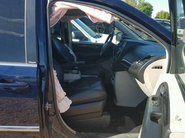

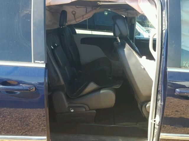

Takie drobne uszkodzenie i wszystkie poduchy boczne wywaliło?
:blink:

10 mil w październiku 2013
22,825 mil w maju 2014

Tomek napisał:
Dzięki!
:blink:
po to są poduszki ,jakby nie wywaliło nie trafiłby na sprzedaż .W sumie nieduży koszt naprawy kurtyna500-1000zl używka i zresetowanie sensora + naprawa podsufitki .Jak dla mnie samochód jak najbardziej do kupienia dla siebie 280koni robi robote w tym aucie.
