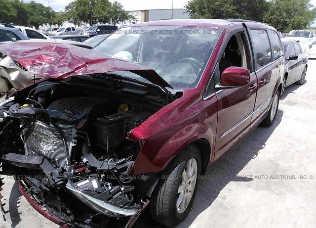

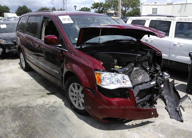

Prośba o sprawdzenie: Chrysler T&C 2014 - VIN: 2C4RC1BG7ER192142 2017/03/14 23:22 #80157

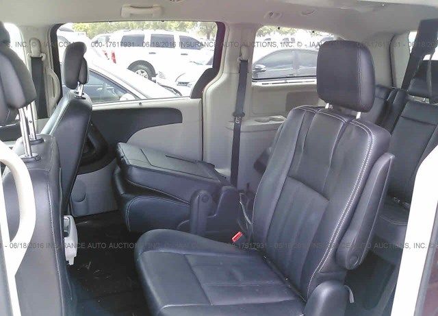

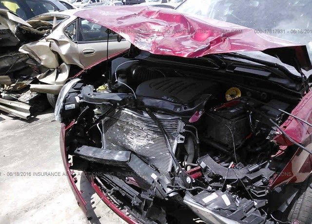

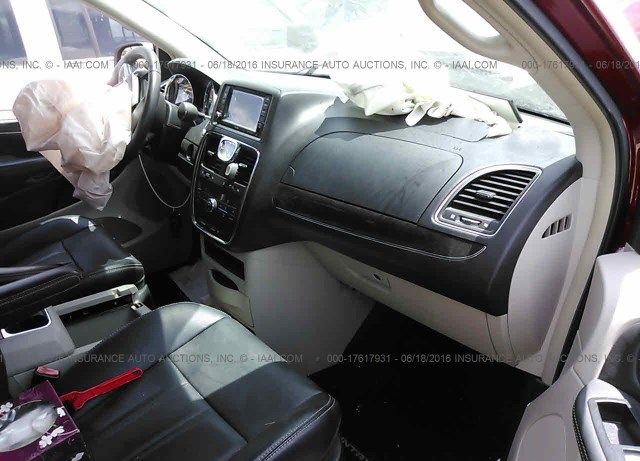

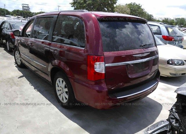

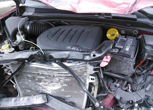

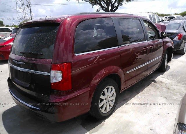

Tańszych nie było?
Miejsce postoju pojazdu: FL - CLEARWATER
Model: 2014 CHRYSLER TOWN & COUNTRY
Kolor: MAROON
Status VIN: OK
Rodzaj TITLE: REBUILDABLE
Opis uszkodzenia: ZDERZENIE
Rodzaj uszkodzenia: USZKODZENIE Z PRZODU
Rodzaj uszkodzenia: BEZ WIDOCZNYCH USZKODZEŃ
Wartość szacunkowa pojazdu:
(bezwypadkowego): 17,238 USD
Orientacyjny koszt remontu pojazdu:
(w cenach amerykańskiego serwisu): 15,030 USD
Informacja dodatkowa

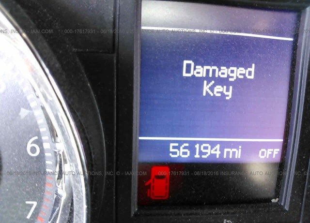

Przebieg: 56,194 mil - AKTUALNY
Silnik: 3.6L V6 FI DOHC 24V NF4
Rodzaj paliwa: SILNIK BENZYNOWY (FFV)
Ilość cylindrów: 6 CYL
Rodzaj napędu: FWD
Drzwi: 4
Kraj producenta: CANADA
Rodzaj pojazdu: AUTOMOBILE
Klasa pojazdu: NON LUXURY MID SIZE VAN
Rodzaj pojazdu: VAN PASSENGER
Cylinder: 6 CYL
Series: TOURING
RestraintSystem: DU FRNT/SD/HD AIR BGS/RR HD AR BGS/ACT BELTS
CD Player: PRESENT
Engine Size: 3.6L V6 FI DOHC 24V NF4
Air Bags: 4
Radio: PRESENT
Tape Deck: N/A
Estimated Repair Cost: 15030
Driver Airbag: DEPLOYED
Passenger Airbag: DEPLOYED
Left Side Airbag: INTACT
Right Side Airbag: INTACT
Status VIN: OK
Interior Color: CZARNY
