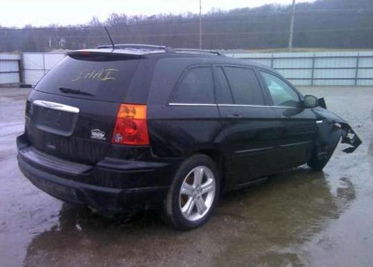

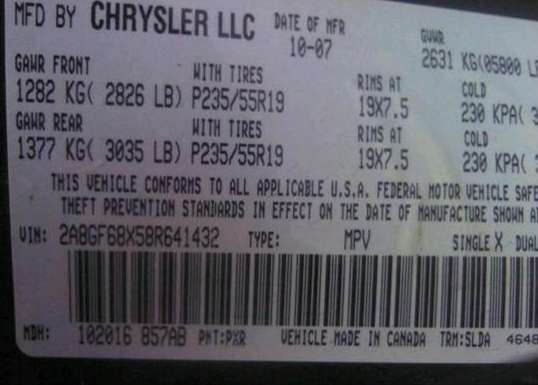

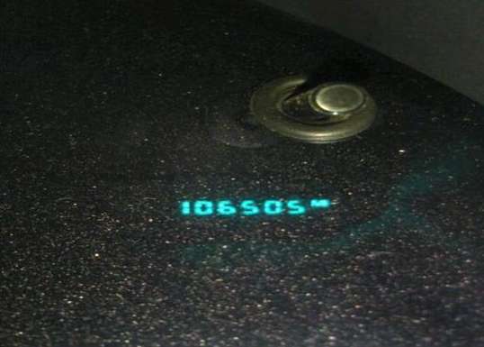

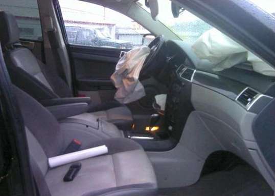

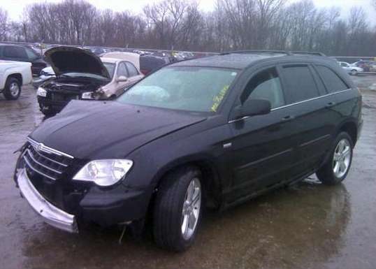

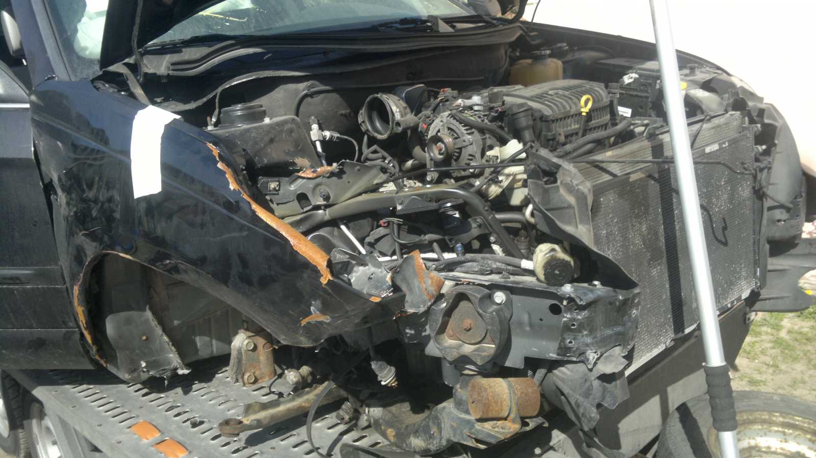

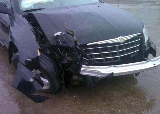

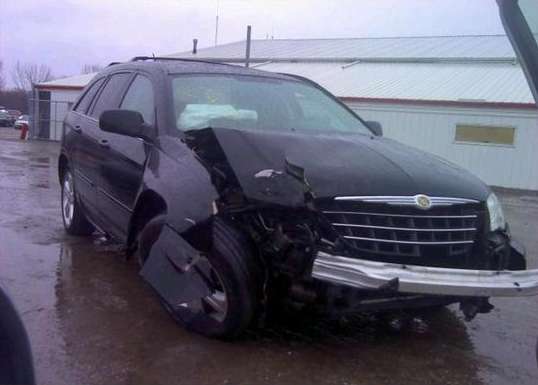

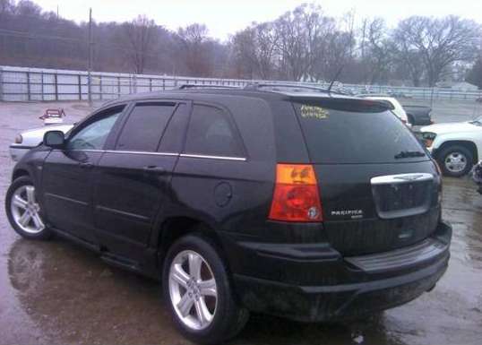

Proszę o sprawdzenie auta z ogłoszenia:
LINK
VIN: 2A8GF68X58R641432 Sprawdź ten VIN na autobaza.pl ▸
Samemu udało mi się dojść do takich informacji jak w załączonych zdjęciach.

Pacifica 2013/07/01 21:05 #46200
Pacifica 2013/07/02 09:41 #46210
  • Genonef
  • Genonef Avatar

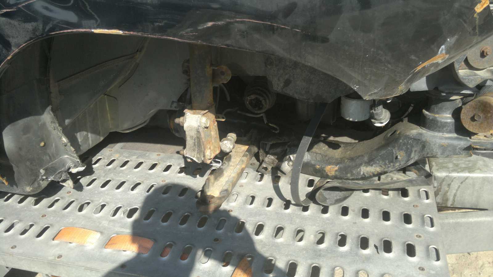

Dziękuję bardzo! Z powyższego wynika że auto zostało sprowadzone uszkodzone zza oceanu i w Polsce naprawione pod handel... To nieco zniechęca, choć szkoda pozornie nie wygląda na dużą.
Pacifica 2013/07/02 20:23 #46226
no przeciez ;) ciekawe czy sa airbagi chociaz
