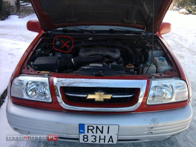

Kurcze ale numer...
1. Z opisu wynika, że auto miało klimę. Właściciel mówił, że klimę zakładał sam. Nawet jakby była uszkodzona, to przecież nikt by jej nie demontował.
2. nr VIN spisywałem sam, z podszybia. Raczej się nie pomyliłem. Chyba że tabliczka znamionowa jest z właściwego auta i przybita do innego auta. Jest to możliwe?
3. rączka zmiany biegów... Przyciski ma po PRAWEJ stronie - co raczej powinno być domeną aut z kierownicą po prawej stronie. Wtedy operujemy przyciskiem LEWEJ ręki. DLa aut z kierownicą z lewej strony chyba te przyciski powinny być z lewej strony aby można było je naciskać KCIUKIEM PRAWEJ ręki. Mam rację? O co tu może chodzić?
A może to przerobiony anglik na Europę, który ma zmienioną całą konsolę z angielskiej na tą z tego zielonego rozbitego auta? Wtedy jest wytłumaczenie na te przyciski na lewarku... Wtedy jest też wytłumaczenie skąd się tam wziął ten VIN. Po prostu angol z częściami sprowadzonymi z USA z rozbitka. Mogło tak być?
Tylko czy Chevrolet TRACKER był robiony na rynki z prawą kierownicą?
4. felgi auta są inne
5. skąd jeszcze można spisać VIN? są jakieś inne miejsca niż podszybie?
Proszę o opinie
Pzdr
M

Jak na Chevroleta Trackera to trochę sporo części ma od Suzuki Grand Vitary:
- tylny zderzak
- tylna klapa (chyba że taka też była)
- przedni zderzak
- atrapa grilla

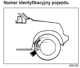

W Suzuki GV I nr VIN znajduję się jeszcze m.in.:
- na tabliczce znamionowej w komorze silnika (na pewno tam mają pojazdy z silnikami 2.0):
Tutaj lepiej widać:
- na ramie pojazdu, patrząc od strony prawego przedniego koła:
Ale nie wiem czy w tych samych miejscach ma Chevrolet Tracker
