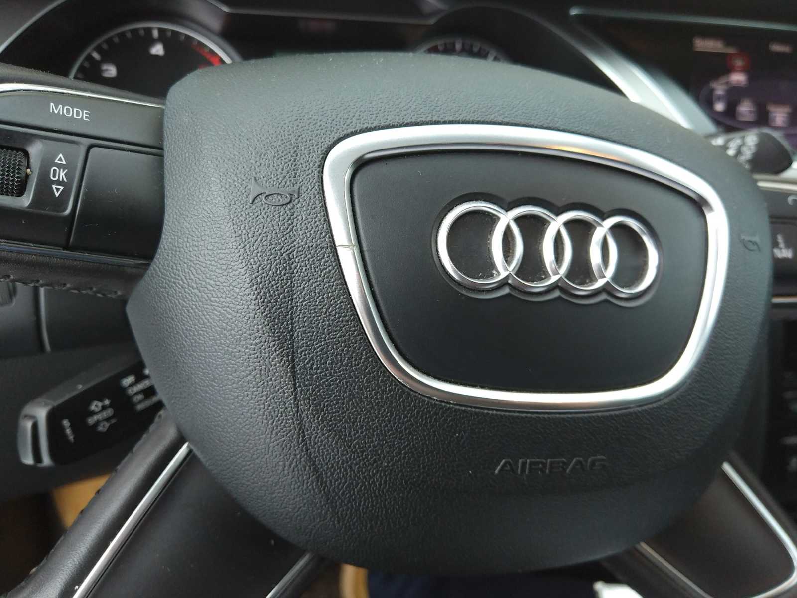

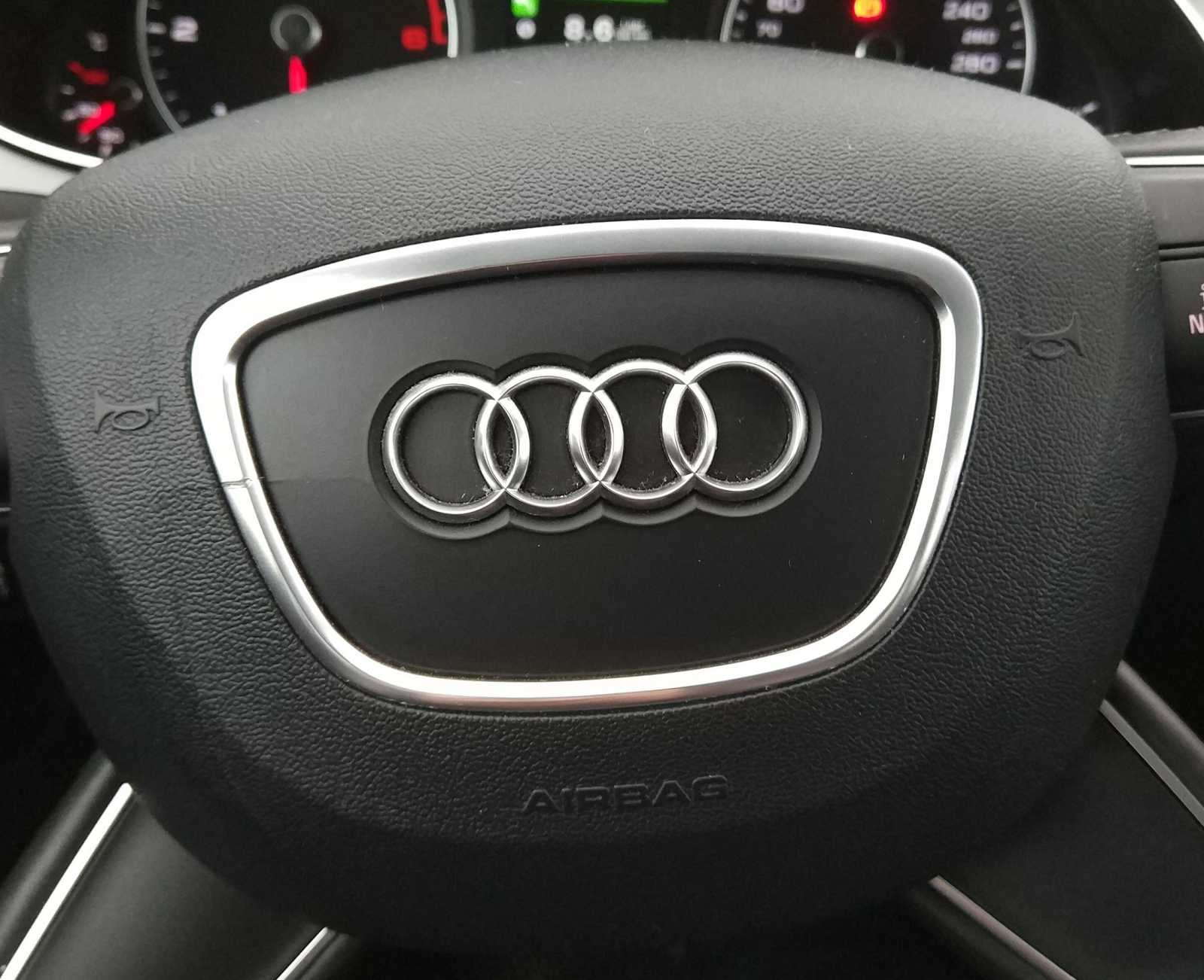

Proszę o pomoc czy ślady na kierownicy na załączonych zdjęciach świadczą o wystrzeleniu poduchy? Jeśli nie to co to może być ponieważ nie jest to chyba normalne?
Pozdrawiam

Kierownica Audi A4 B8 FL 2012 2018/01/26 11:05 #82547
W audi a4 tak się otwiera poduszka powietrzna - raczej to zarysowanie będzie :)

Kierownica Audi A4 B8 FL 2012 2018/01/26 12:14 #82551

Widoczne ślady idą po liniach tak jak otwiera się poduszka.
Dodatkowo czarny plastik pod znaczkiem tez ma poziomy ślad.
Oglądałem inne kierownice i linie otwarcia poduch są nie widoczne.
Może są jacyś magicy co "regenerują" kierownice po wystrzałach i to jest ich efekt pracy ? :)
Pozdrawiam

Kierownica Audi A4 B8 FL 2012 2018/01/26 21:18 #82555
Nie, spokojnie.
To zmęczenie materiału.
Być może od energicznego wciskania klaksony w jednym miejscu nawet.
Z drugiej strony masz kompletnie niewidoczne linie.

Sprawdzałem po VINIE, nie ma żądnej historii szkód, ale auto ma szpachle na tylnym nadkolu przy progu, malowany przedni błotnik i brak oryginalnej naklejki pod maską na pasie przednim co chyba sugeruje że tam było coś naprawiane??
Ku mojemu zaskoczeniu wychodzi na to że kierownica jest ok, wiec planuje sprawdzić dokładniej czy jest po wypadku czy nie.
